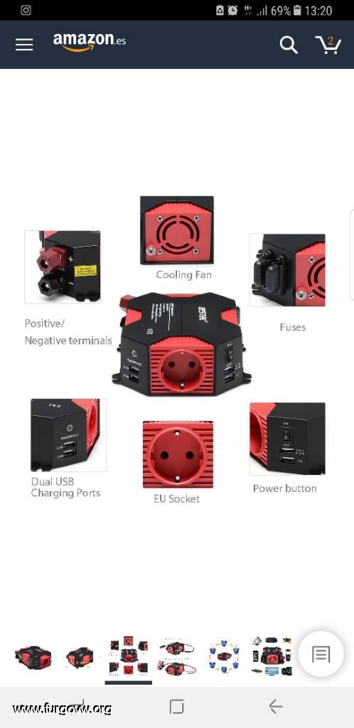

Tengo un inversor de 12v a 220v de 400w,donde me aconsejais q lo conecte? Directo a la bateria o al mechero?, tengo las dos opciones.

Inversor siempre a batería, asegurando buenos contactos y buen cable.
