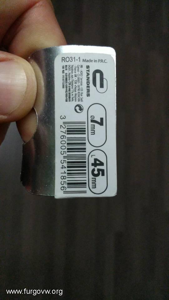

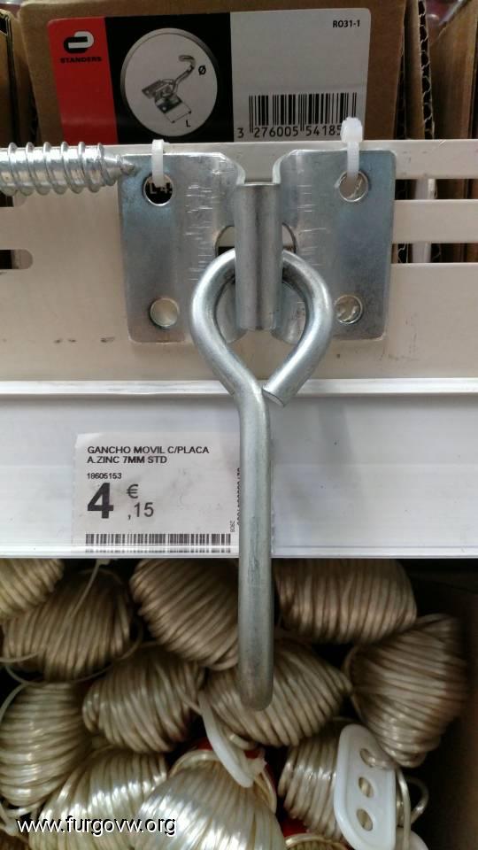

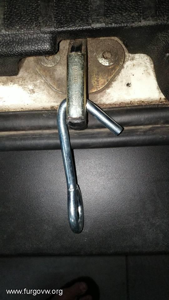

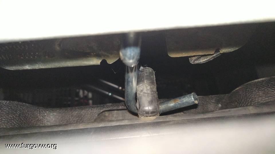

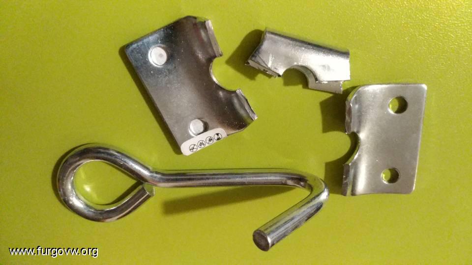

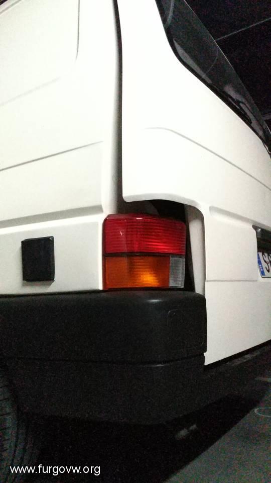

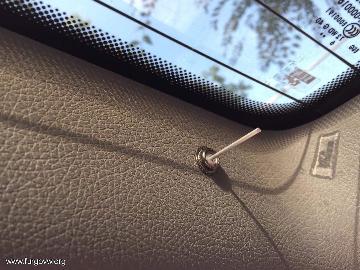

Llevaba tiempo dándolo vueltas al tema del airlock para nuestra "sol" (https://furgovw.org/index.php?topic=345728.0), y parece que he dado con una solución sencilla y barata.
Tan solo necesitaréis un "gancho móvil con placa" como el de las fotos (yo lo compré en el LM), y con una dremel o sierra de metal cortar la placa para dejar libre el gancho.
Lo demás: enganchar el gancho, cerrar la puerta guiando con la mano la O del gancho para que encaje en su sitio, y disfrutar de la aireación extra que tendréis, y la corriente que se creará si abrís ligeramente las ventanillas delanteras, en vuestras T4.

Muy buena solución. Aquí dejo el enlace de LM por si a alguno más le interesa, como a mí: http://www.leroymerlin.es/fp/18605153/gancho-standers-movil-con-placa

serviria para una ford transit viejita del 1990, que medida tiene de cabo a rabo?
