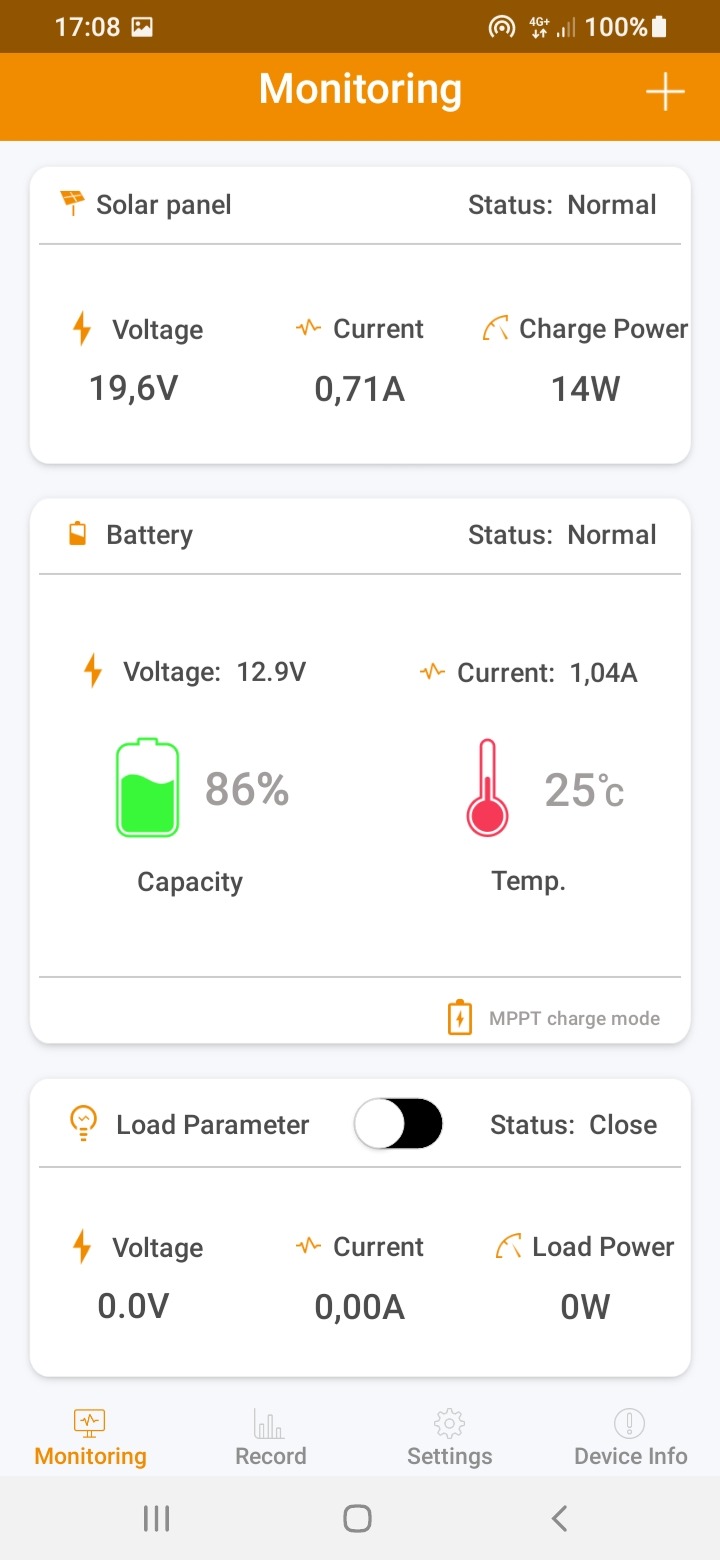

Buenas tardes..me encuentro en Bilbao.. no hace un sol de escándalo pero.. estos son los valores que me da la placa  en un descampado a pleno sol... mppt srne, batería de 140 y placa solar de 200...
Me resulta curioso que ya esté la batería al 86 %.. tengo la tv enchufada es de 12v, y el.movil cargando...
Lleva la tv encendida desde las 14.30

Poca carga veo yo ahí ! Los cables con buena sección ?

Poca???
Esto me estaba dando a mí esta mañana al ladito mismo de Bilbao:
Dos placas de 12V de 130W cada una. sea; 260W
Vale que el sol, ahora aunque luzca, está muy bajito todavía, pero 14W de carga me parece muuuy poco estando la batería con ese nivel de carga y consumiendo.
Lo que se me hace raro es que la placa esté dando 19,6V y sólo te meta  0,71Ah...

Lo normal sería eso 120W más o menos
Pueden ser un par de cosas los cables con poca sección o el regulador algo fastillado

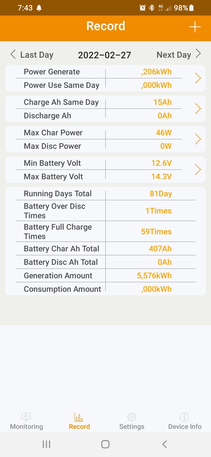

Esta es una captura de uno de los días que tengo grabado en la app... q por cierto unos días graba y otros no.. yo creo q el mppt estará mal.. así q tocara cambiarlo ya que solo tiene 2 meses..
