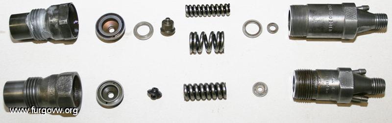

los inyectores de AAZ con preinyección no es que sean mas delicados si no que la VW no admite reparación en su manual (eso no quiere decir que no se reparen) quiere decir que si fallan se sustituyen enteros por unos nuevos o reconstruídos
https://www.furgovw.org/index.php?topic=313817.0
si se ponen unos de 155bar a un AAZ que tiene los de 150bar hay que ajustar el avance de la bomba, pasa de un calado de 0,80mm a uno de 0,90mm y el ajuste dinámico de 10,5º a 13ª  y viceversa ... si no estoy equivocado se adelanta la bomba por que hay un retraso al haber esa preinyección, si le suprimes esa fase al poner unos sin preinyección hay que ajustar el avance a ese nuevo inyector, con la preinyección se consigue una combustión más suave y progresiva, tambien al parecer una de las posibles consecuencias que hay es que un AAZ con preinyección entrega los 75cv a las 4200rpm y el que lleva de 155 los entrega a 4400rpm
