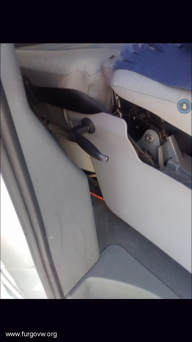

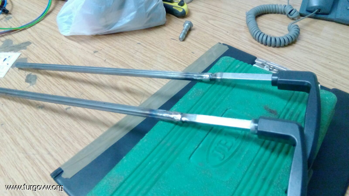

Pues gracias a un compañero manitas hemos conseguido poner el sistema manual por 10 euros y ,eso si ,6 horas de curro con malas posturas..Hemos quitado el guarnecido y quitado los dos motores que movian los asientos y a cada eje que mueve el engranaje que baja los asientos le hemos soldado una maneta con un cuadradillo de 10 cms. Las manetas son como las que hay en las puertas de los trasteros.
La unica peguilla es que el asiento que esta al lado de la nevera se baja con un poco de dificultad por la postura pero se hace en 1 minuto y como somos tres ese siempre lo llevaba ya tumbado y solo muevo el otro.
Seguramente, por un módico precio, le podia haber acoplado una rueda original de Mercedes como las que traen los asientos delanteros pero no le quiero dar ni un duro mas a los alemanes.
No estoy en contra de lo electrico si va en beneficio de la comodidad y sobre todo de la seguridad pero lo que no me entra la cabeza es que no pongan un sistema manual alternativo que se puede utilizar en caso de averia.
Gracias a los que me habeis respondido, especialmente al crack Viano.

Junio 06, 2017, 18:59:01 pm #6 Ultima modificación: Junio 07, 2017, 06:02:29 am por amazonico
No tenia muchas esperanzas en nuestra destreza y la verdad que no hice fotos del proceso. Subo las dos unicas dos fotos que tengo.Un saludo.

Pues te ha quedado de lujo. Deberías mandar a Westfalia un correo de feedback en inglés o alemán para que acaso en el futuro implementen esta solución manual para casos de fallo.

Felicidades por el brico, por lo que se ve te ha quedado muy limpio, como de casa. Me imagino el martirio de trabajar esas seis horas por ahí atrás.
Gracias por compartirlo, porque no hay día que baje el asiento que no piense en que mas pronto que tarde.... :-[
Salud.

Para los que tengais problemas con el sistema original electrico  de westfalia de bajada y subida de los  asientos cama y penseis ponerlo manual deciros que mi sistema manual de soldar una maneta al eje funcionó solo unos meses, por cada vez que lo utilizaba se iba endureciendo hasta que se partio la soldadura porque se bloquearon los engranajes.
Lo que tenia claro era que no queria pasar por un taller de mercedes para que el sistema fuera otra vez electrico, investigando en los hilos del foro di con este hilo  https://www.furgovw.org/index.php?topic=235663.0 , me puse en contacto con R2 (fer.erredos) al que no conocia personalmente (vivo a 700 kms) y decidi hacerle una visita para que intentara liberar los engranajes y que me pusiera un sistema "click-clack" como el descrito en el hilo de arriba.
Si quereis ahorraros el pastizal que cobraria Mercedes y sobre todo no quereis un sistema electrico que os puede dejar tirados y sin vacaciones poneros en contacto con R2.
