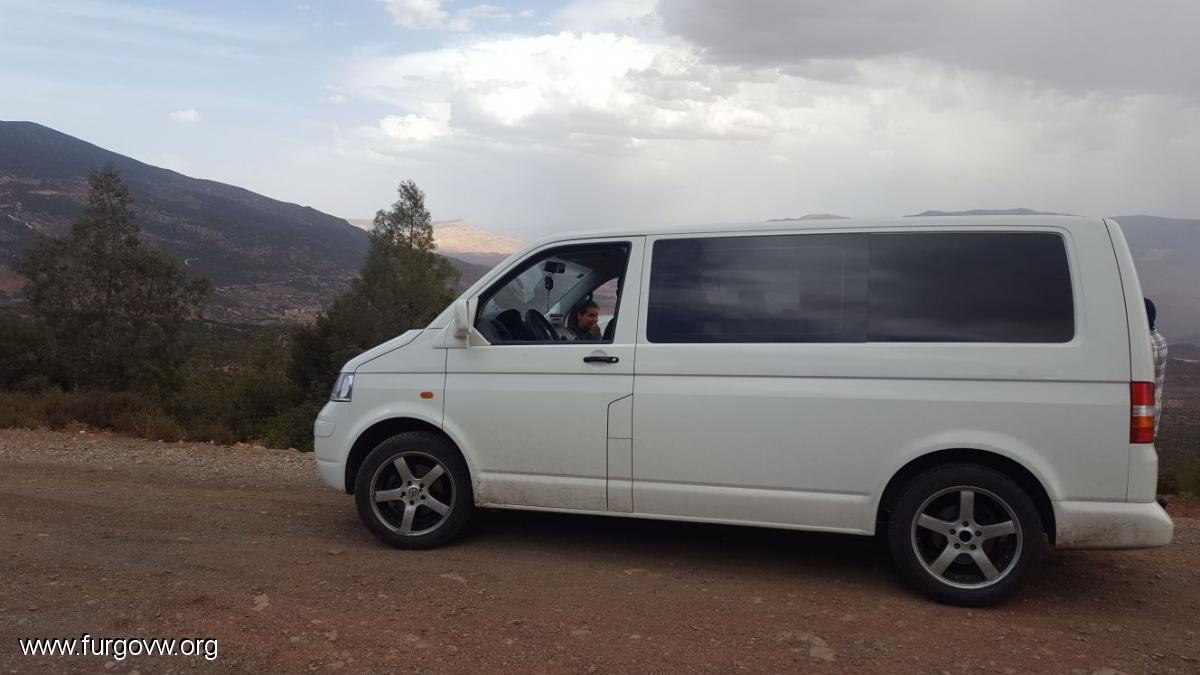

Resulta que la furgoneta estaba en Holanda con lo cual las homologaciones de allí no valen para aquí , sobretodo si no tienes papeles de las piezas como es mi caso .

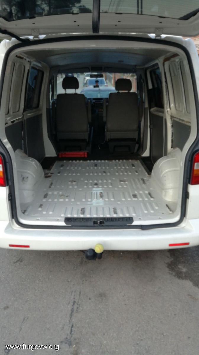

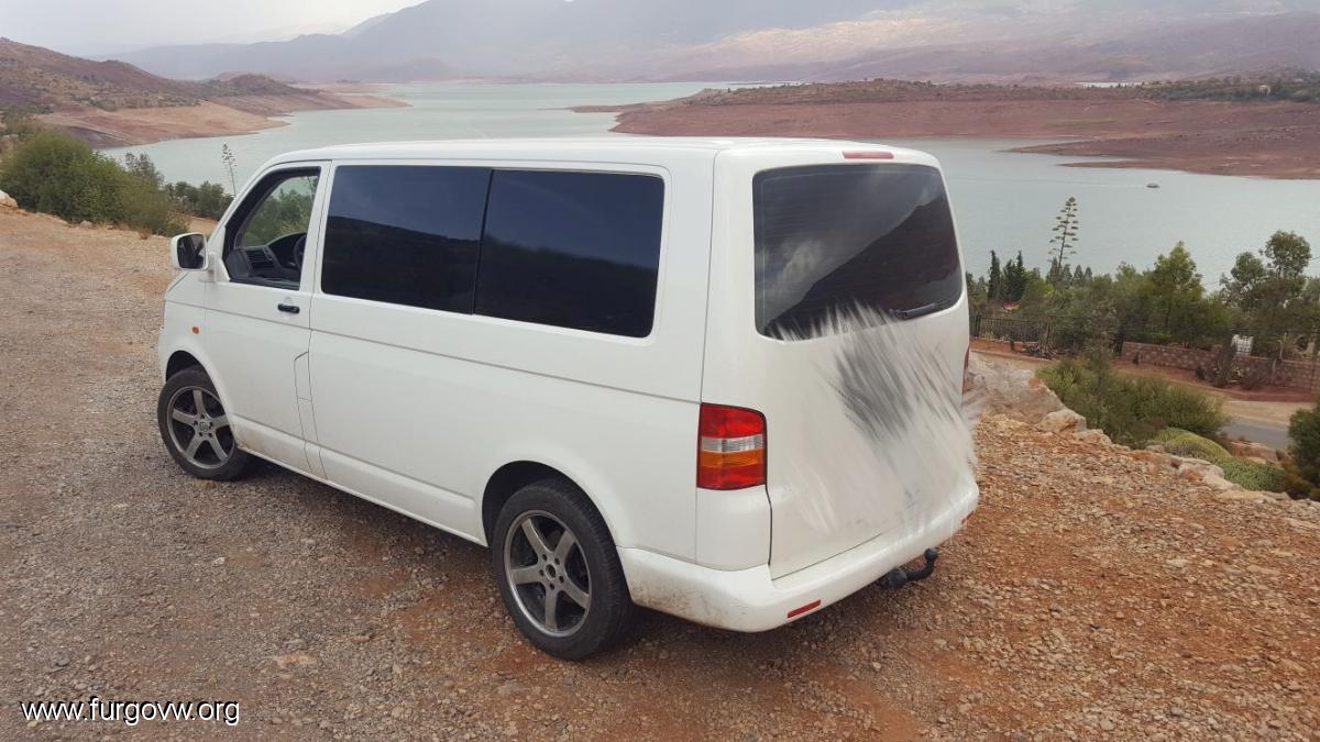

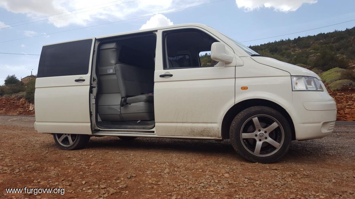

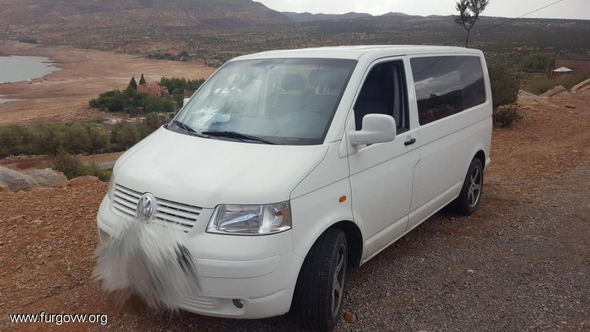

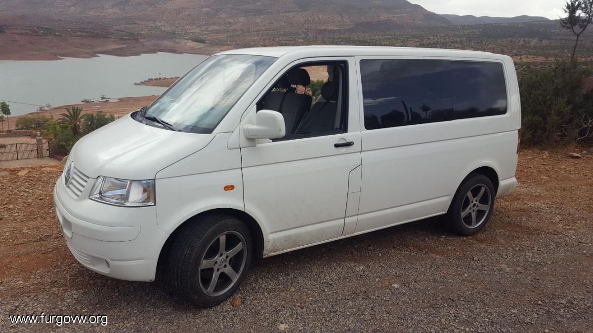

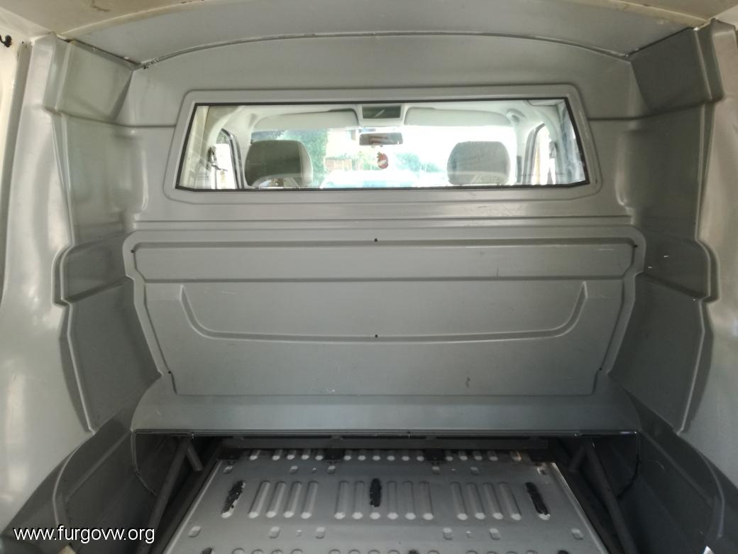

La furgoneta venia así ;
Con lo cual después de mirar la ficha técnica , en la cual pone que es un furgón de carga sin especificar de 3 plazas, repito 3 plazas. NO 5 ! no me cuadra ! a mi amigo mecánico , tampoco .
Y por ultimo al ingeniero de la ITV después de hacerle una visita y que amablemente viera de lo que se trataba, dijo que había que sacar la pieza /separador/asiento (holandés) para poder pasar la ITV ....También me pregunto sobre la bola de remolque, y efectivamente también tengo que desmontarla por que no esta homologada.... y por ahora necesito pasar la ITV este mes.
.malabares Mas cosas ? siiii ! las llantas con las que vendieron la furgoneta son muuuuuy grandes, estilo tuninng con lo cual le voy a poner las de serie que aunque pierda algo de estabilidad reducir el consumo , no dará tanto la nota y me ahorro cambiar las ruedas cada 6 meses para pasar la fuking ITV .  .palmas .palmas .palmas
Resumiendo , e sacado la pieza/asiento de la furgoneta ( la cual tengo en venta , si alguien le interesa :D )  y la verdad es que ha quedado de lujo !

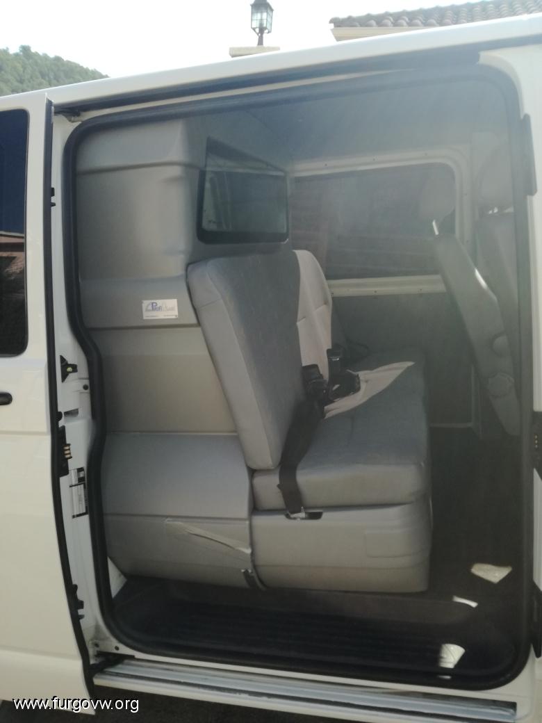

jordipower
Ya tengo mirado el asiento de 2 plazas y 4 pretensores ...pero para que vw me conceda el certificado necesito que los asientos tenga un numero de referencia . Todos los asientos originales de vw tienen este numero ?donde lo tienen ? Gracias y un saludo
Que os parece ? .panico .malabares
ronmartin
bueno yo entiendo que si los asientos son originales no hace falta poner ningun numero de referencia no? quiero decir, si el asiento es el que trae de serie la vw, si es un asiento especial supongo que si sera necesario pero... por ejemplo mi furgo tenia varios asientos individuales que estaban anclados permanentemente al suelo, estos asientos aunque no eran originales eran prácticamente iguales que los originales, estos si necesitan el nombre de la marca de fabricación y supongo que un número de homologación o algo, pero los originales... entiendo que estos ya están mas que testados.
jordipower
En principio todos los asientos originales de vw deben tener un codigo o pegatina por la parte de abajo o grabados en los hierros . Se necesita que tengan este numero para el certificado de vw , y homologar mas plazas y cambiar a vehiculo mixto .Luego pongo los papeles que me piden para el cambio y aumento de plazas .
