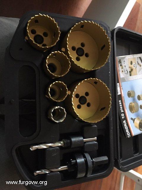

Quizas este equivocado ya que no estoy mucho en el tema,  pero yo utilizaba en vez de coronas,  palas,  no se el nombre especifico,  pero son unas palas para vaciado de madera,  a mi me fueron de lujo,  con pino y con contrachapado.  Espero te sirva la información.  Suerte con el brico.   .sombrero
Cerosh
Yo utilizo estas para la joker y ningun problema!!
dany.harley
Esto es lo que deberías usar brocas de pala
bicho_v
Las que te dice el compañero dani. Harley son a las que me referia,  a mi me van de lujo,  y han hecho algun que otro agujero jejeje.

Esas son las primeras que utilicé, y lo que me encontré es que la madera se quemaba!! Empezaba a salir humo y un olorcillo a xurruscao.... Eran de color negro, no se si el material en este caso puede afectar negativamente

Demasiadas revoluciones!! Dale menos vueltas y corta en vez de quemar.
Por cierto, las coronas que usas llevan broca guía en el centro, no? Ayuda un montón a no salirte del centro y no forzar la corona
bicho_v
Exactamente,  tienes que hacerlos despacio,  y yo bailaba un poco el taladro para que fuera cortando poco a poco.

y pon un martir al otro lado o en las ultimas vueltas le arrancaras un trozo por el otro lado de la madera.

Gran consejo! En los primeros agujeros he hecho saltar algún que otro trozo
monchitotour
Utiliza la broca de pala,ten en cuenta que cuando atraviesa rompe un poco así que o pones un mártir o rompes por la cara no vista
Cerosh
Yo utilizo esas coronas y cómo van con la broca en El Centro no te desvías ni nada. Referente a las revoluciones hay q hacerlo con un taladro q puedas controlar la velocidad.
En mi caso no puse una nada en el otro lado y no se rompió, supongo q el acabado en westfalia es un laminado con un acabado de plástico no deja q se astille.
