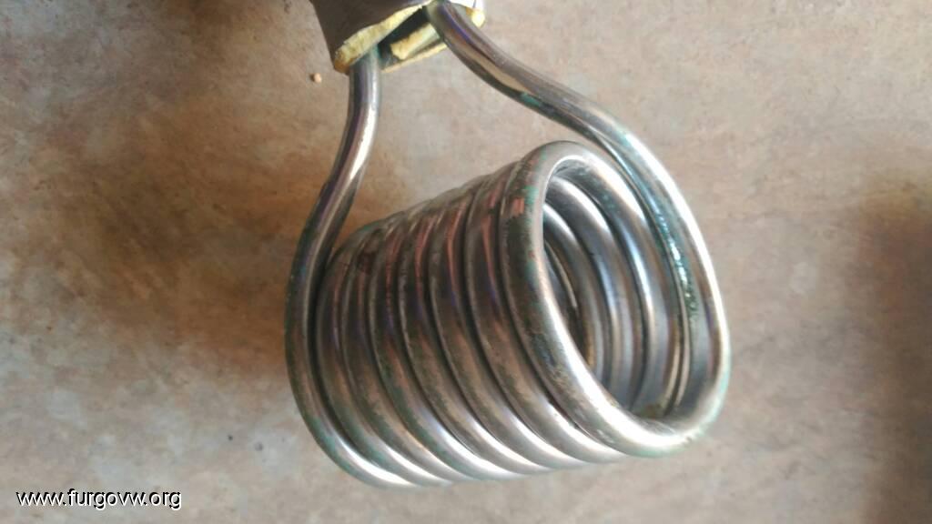

Hola a todos!!!

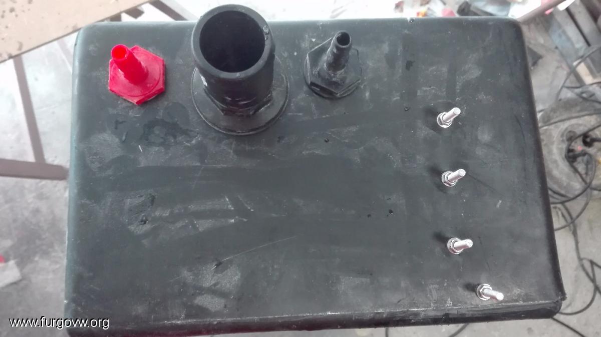

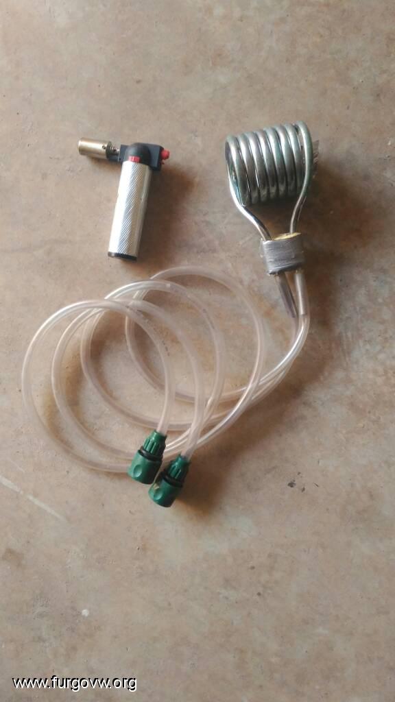

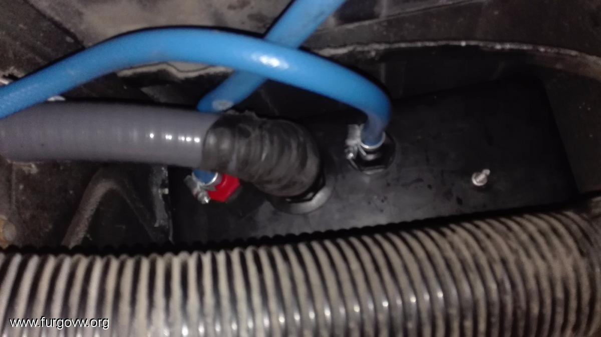

He visto algún vídeo en Internet con soluciones tan curradas para el agua caliente que me veo obligado a poner la mía.
Cómo no quiero aburriros con los complicados detalles técnicos y cálculos de aritmética cuántica voy directamente al grano y os pongo las fotos.
Enviado desde mi Aquaris M5 mediante Tapatalk

¿Cuanto tardas en calentar el agua? Supongo que al mechero ese le durara poco el gas.
carlitros2
Cita de: juan_ma en Julio 02, 2018, 17:44:31 pm
La duración no es problema porque se puede recargar enchufándole directamente el cartucho de la cocina portátil.
El rendimiento es el mismo que calentar con cazo (la energía ni se crea ni se destruye...), pero con el serpentín es bastante más cómodo. Lo tengo un rato encendido recirculando al depósito y cuando ya está o apago el mechero o lo dejo encendido para que el agua se lleve un último calentón.
Al final es como todo, depende de la temperatura inicial, final y del volumen de agua que quieras calentar.
Meto la boca del quemador por un lado del serpentín y tapo el otro con papel de aluminio para que no se escape el calor.
La única precaución es que la bomba no pare cuando está el quemador encendido para evitar que se caliente demasiado y queme el tubo de plástico.
