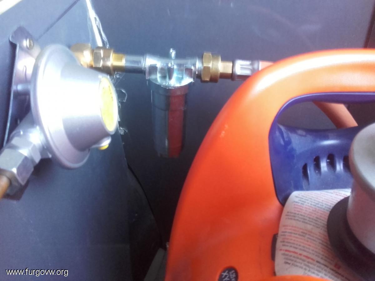

Puesto.
Le he tenido que poner un codo pero ya esta.
