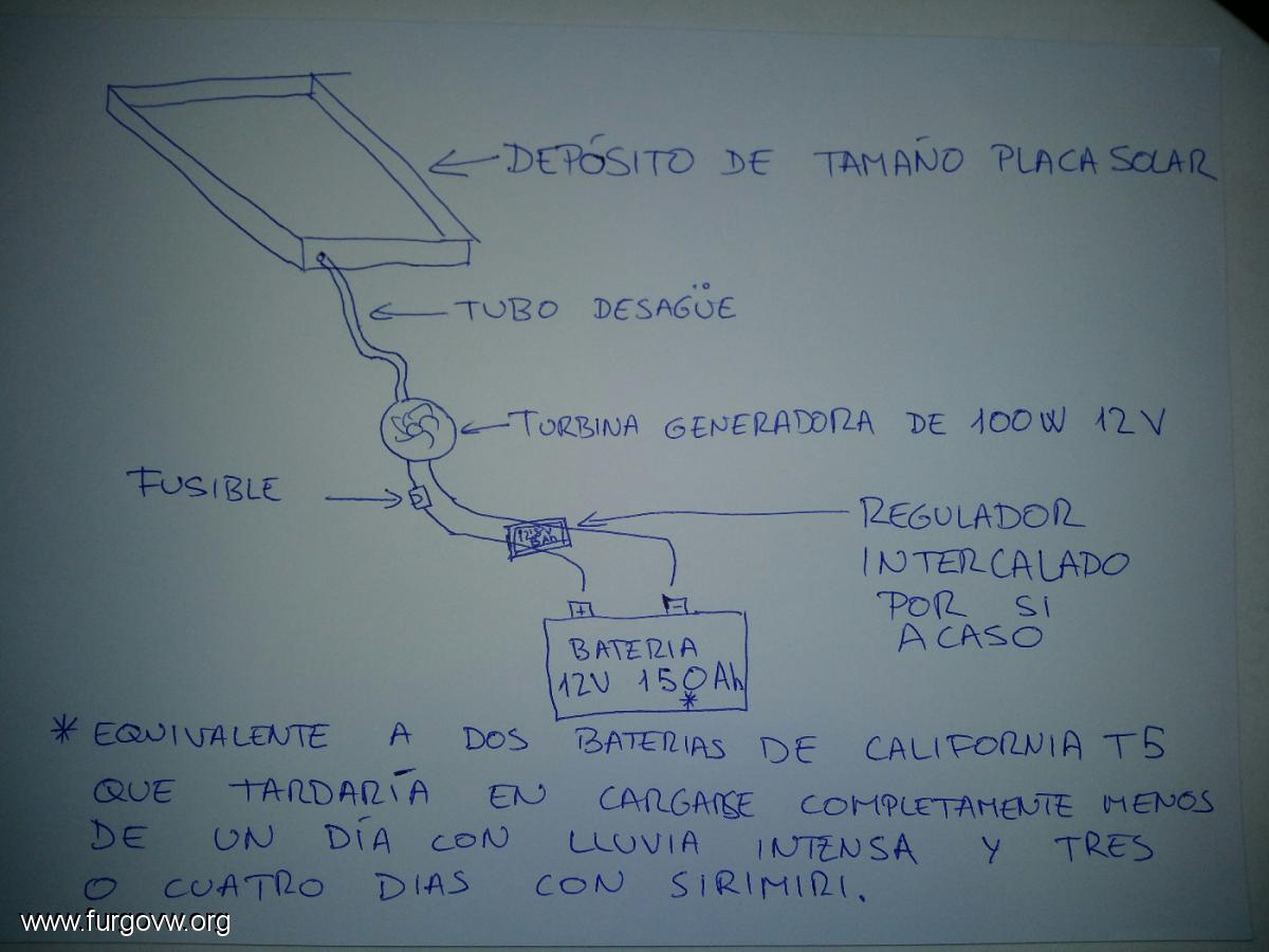

Hola, aprovechando que hoy llueve en Bilbao he pensado que lo mismo que hay generadores eólicos para autocaravanas se podría idear un sistema hidroeléctrico para cargar las baterías. La idea sería en vez de placa solar, ya que por estas tierras el astro rey no nos quiere saludar casi nunca, poner un deposito con base de gran superficie que sirva para recoger el agua, de ahí sacamos un tubo por el cual desaguamos hacia una o varias turbinas que podrían generar en dias lluviosos bastantes amperios a 12 voltios. He mirado unas turbinas en aliexpress y estoy pensándomelo muy en serio.
¿Alguna sugerencia?

Hola fantaghiro, ya siento que el esquema que tengo sea tan cutre, pero creo que se entiende.
Como ves está todavía muy verde, pero bueno...
Mi idea es ponerlo como si fuera una baca para no tener que homologar pero me da miedo encontrarme con algún pikoleto cabrón y que me salga caro el invento, que esos no se andan con historias para ganarse el sueldo multando, jajaja.

Hola.
No creo que el sistema valga para mucho.
Me explico.
Una superficie de un techo de una furgo pongamos 2 metros de ancho y 3 metros de largo son 6 metros cuadrados.
Una lluvia fuerte sin unos 30 mm de agua por hora.
Es decir 180 litos sobre el techo de la furgo en una hora.
Si la turbina esta en el suelo pongamos 2 metros de altura del deposito superior hasta la turbina es una energia de 180*9.8*2=3,528 Julios cada hora.
Lo cual es una potencia de 3528 J/3600 s= 0.98 Watios.
Eso sin tener en cuenta que la turbina y el generador tienen perdidas alrededor de 0.8.
Asi que sacariamos unos 0.8 watios con el sistema cuando llueva mucho.
Espero no haberme confundido en los calculos.
De todas formas felicitarte por darle vueltas a las cosas ingenieriles.
A mi tambien a veces se me mete algo en la cabeza y le doy vuelta y mas vueltas hasta q llego a la conclusion de q no funciona.

crapochi
Vaya... veo que llevarlo a la práctica va a ser complicado.
Otra cosa en la que ando pensando es en unos calzos hinchables para que no ocupen tanto sitio en la furgo. La idea, aunque está tambien verde, es usar el material del bluoko bed, que creo que podrá aguantar bien el peso.
De todos modos, le daré alguna vuelta más a lo de la turbina...

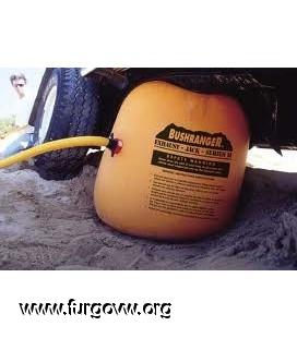

Para calzos hinchables puedes emplear lo que usan los bomberos para levantar vehiculos en atrapamientos.
Son gatos hinchables. Te pongo la foto de uno de ellos.
Y el link
http://www.terreno4x4.es/tienda/42-gatos-hi-lift-hinchables-desatasco-todo-terreno-4x4-
Dependiendo del tamaño lemantan mas o menos. Este de la foto 4 Toneladas.
Lo malo que necesitaras compresor para hincharlos con lo que el espacio que ahorras porque se deshinflan lo pierdes con el compresor.
Ademas valen una pasta. Para eso mejor montar suspension neumatica.
