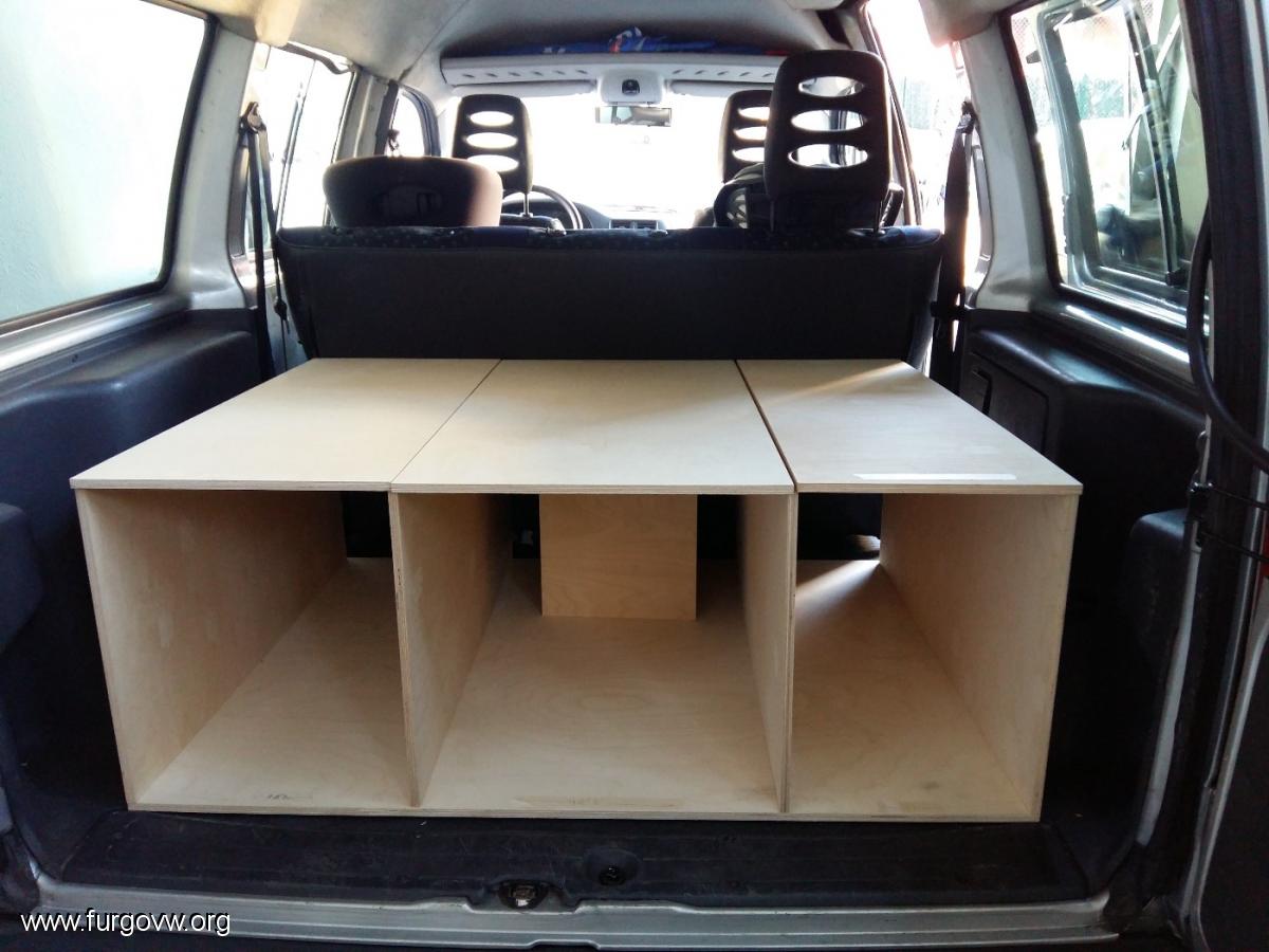

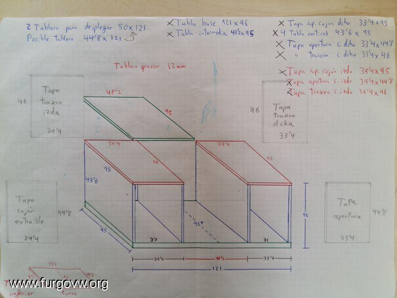

Croquis de montaje:

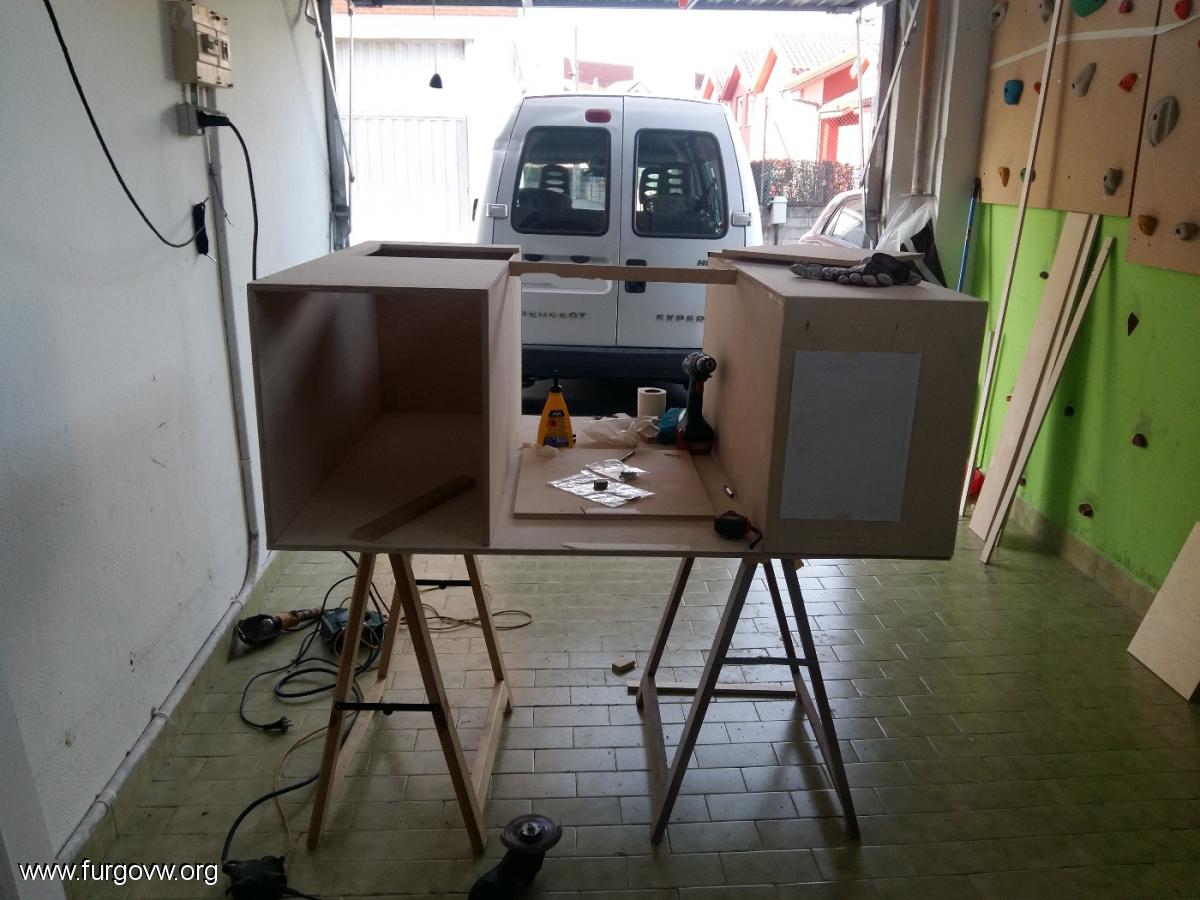

Montaje en sus inicios:

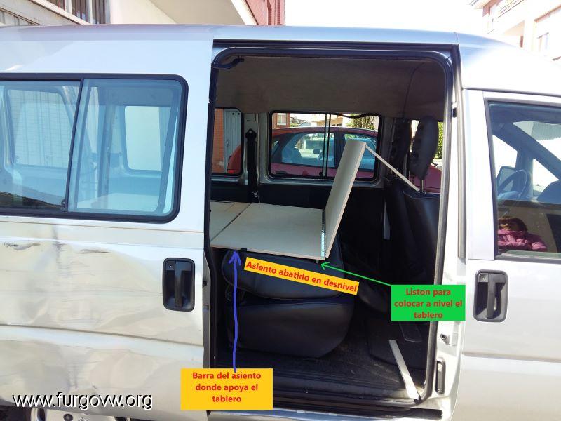

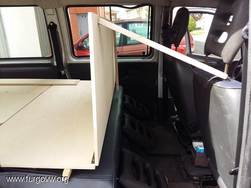

Pero hay que prolongar el asiento que se queda muy corto de longitud; además cuando se abate no queda a nivel.

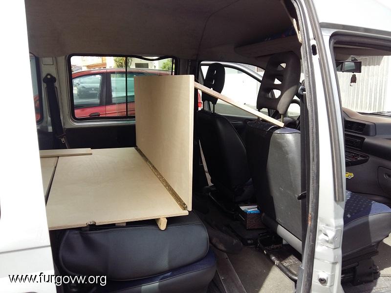

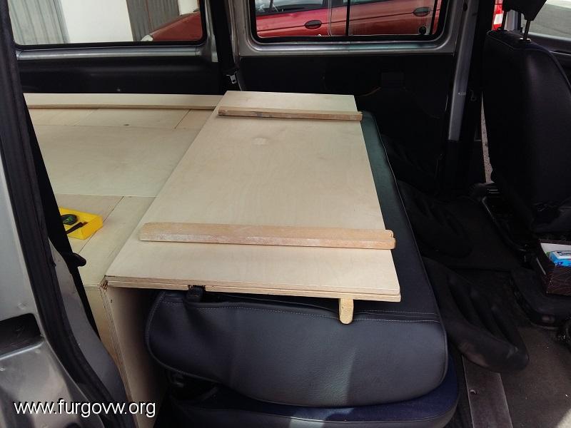

La idea es ésta, llevar esos dos tableros independientes del cajón, y fijarlos cuando se quiera dormir.
La jodienda es ese mínimo desnivel que provoca el asiento abatido. En ésta foto tengo el segundo tablero como sofá, pero mas tarde lo extiendo al 100% y pondré unas patas o una cinta rodeando los cabeceros, ya veré.
Esos cajones restarían movimiento de las dos pequeñas, no? O igual no entiendo tu solución.

Un liston medianamente grueso lado a lado entre medio respaldo y culera, con 2 patas, pa elevar la parte arriba y si se hace extensible ese liston o tabla, las patas se podrian meter por los cabezales y alargar 15cm tablero cama.
*tb valdria unas espumas con dureza para elevar el respaldo abatido.

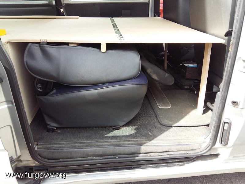

Bueno pues algo he mejorado, ese desnivel del asiento lo he salvado con un liston mas alto,
el cual de momento no lo fijaré al primer tablón, ya que al desplegar los dos tableros, desplazo los asientos delanteros hacia atrás hasta pegar con ellos y utilizo la rueda de inclinación para fijarlo bien y que no se mueva. Esto no es definitivo porque me pensaré unir el primer tablero al cajón del maletero mediante alguna técnica por descubrir.
Las patas están con unas bisagras para hacer de soporte en "modo sofá" (con la citada rueda le doy mas inclinación o menos) o "modo cama" con rapidez. No se si éste sistema será débil con 2 niñas tocando las ******.

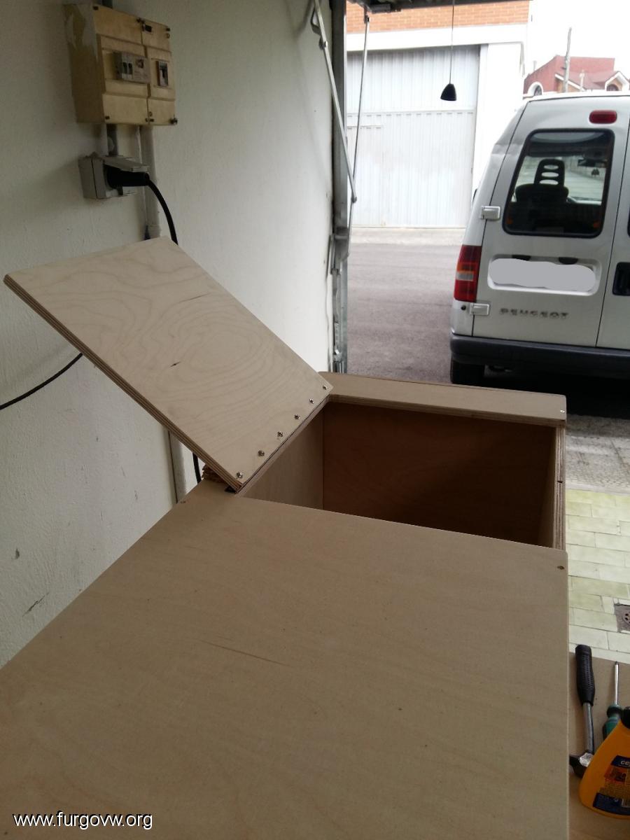

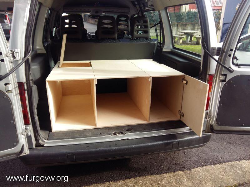

Preparado el cajón para darle 2 manos de barniz:

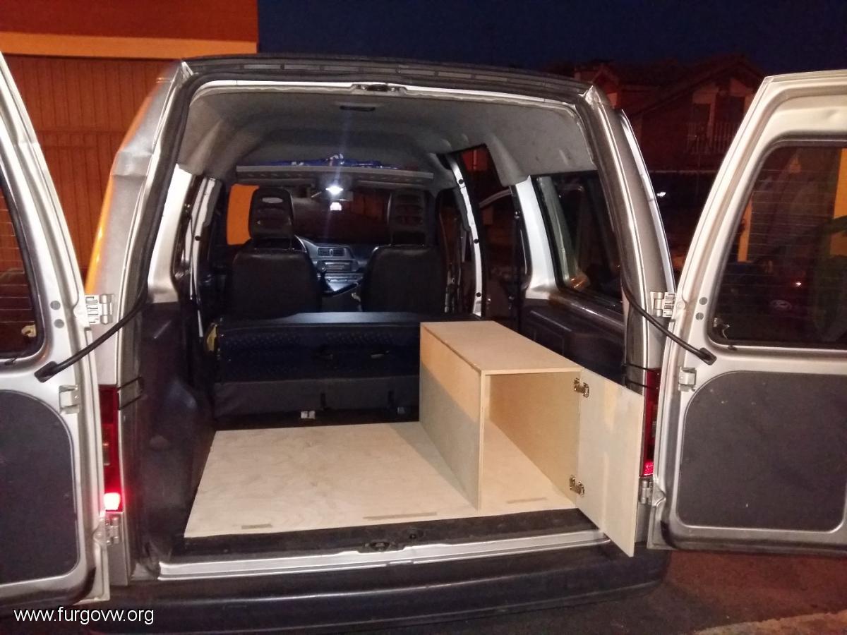

Colocado en la furgo:
