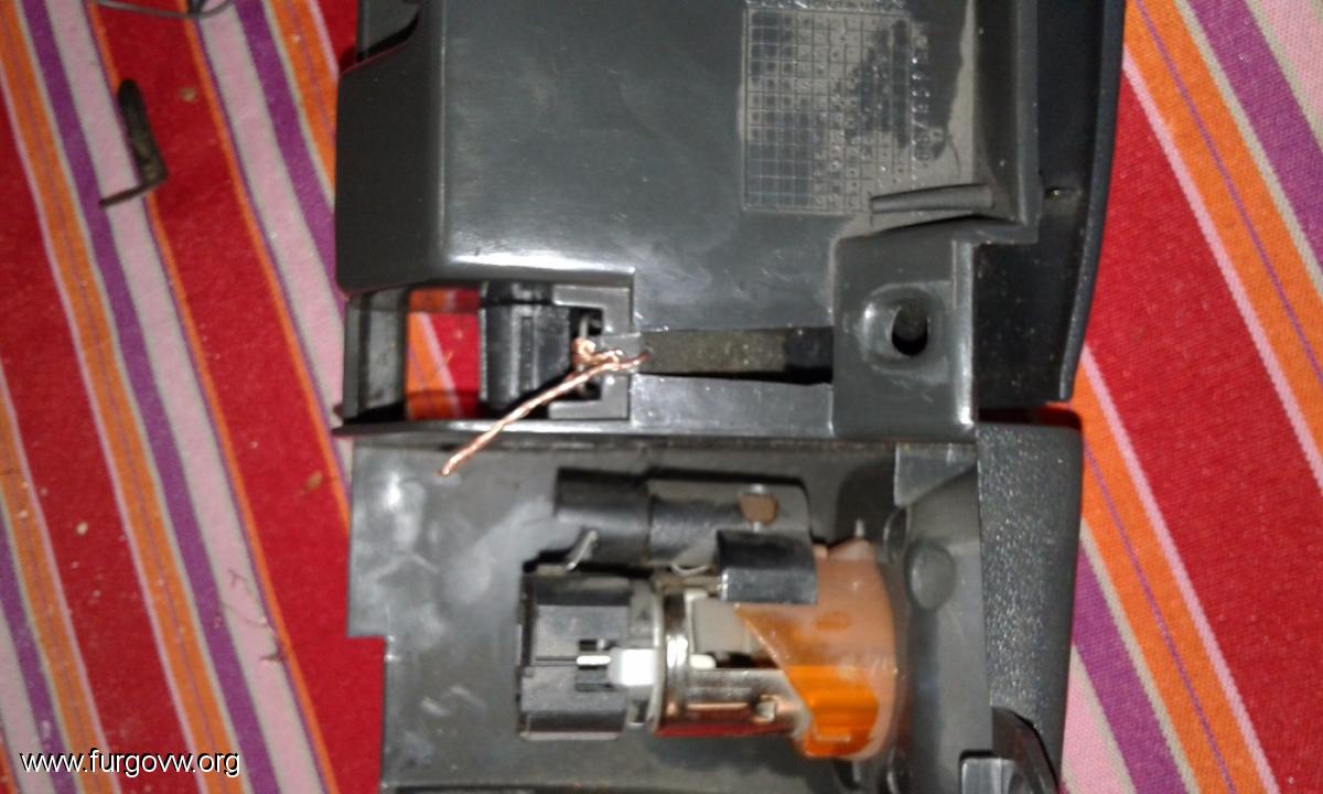

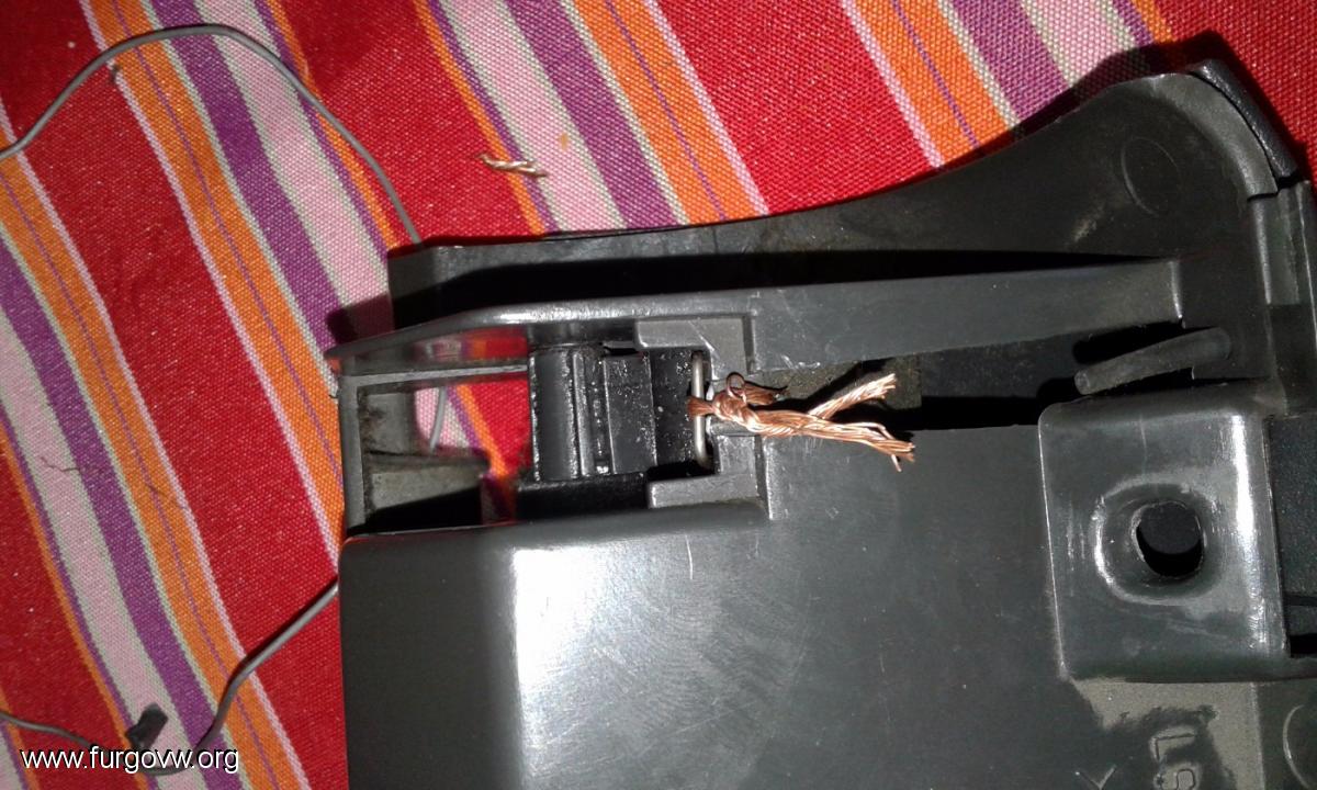

Les muestro como arregle el cenicero que se caía la tapa. Cuando compre la fuego ya estaba roto, el problema es que se rompen los soportes de los alambres que sostienen la tapa. El mayor problema es sacar el quinto tornillo que agarra el cenicero y que esta bajo la cubierta de las perillas del aire acondicionado sin sacar esa tapa. Una vez fuera el cenicero queda agujerear el plástico con una aguja caliente y pasar un alambre fino para fijar el mecanismo y que no se caiga la tapa.
