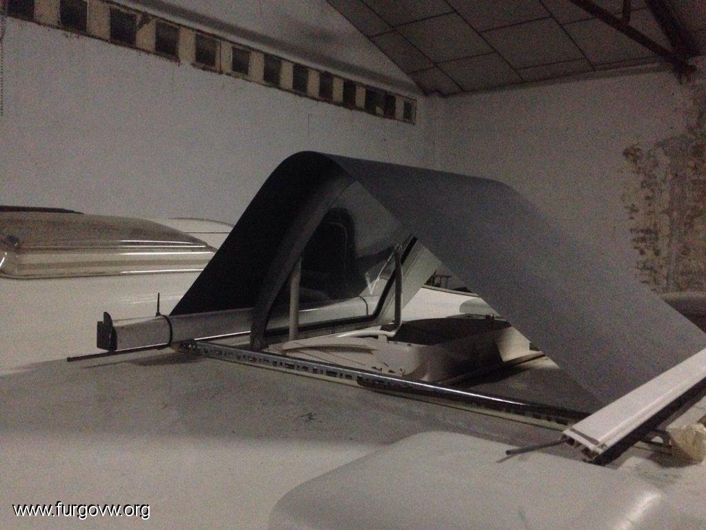

De todos es sabido el problema de la incidencia solar, sobre todo en verano, en nuestros vehículos.
Después de ver varios bricos de aislantes interiores en las claraboyas, se me ha pasado por la cabeza este proyecto para intentar solucionar dicho problema.
Quiero compartirlo con vosotros para que me deis vuestra opinión sobre la viabilidad del proyecto en cuestión.
La idea es hacer unos oscurecedores exteriores para las claraboyas, que nos permitan tener protección solar incluso con ellas abiertas.
El sistema se compone de:
-Mosquitera de ventana (reciclada), a la que le he sustituido la malla mosquitera por tela de loneta (la típica de los toldos de exterior).
-Dos perfiles en "L" de aluminio de 40x40.
-Varilla de acero inoxidable de 6 mm de diámetro.
-Tornillos y tuercas.
El cajón de la mosquitera iría protegido por un spoiler tipo Fiamma.
Os pongo unos dibujos con los diferentes puntos de apertura de las claraboyas.
He hecho ya alguna prueba provisional para ir haciendo las modificaciones oportunas.
¿Creéis que podría funcionar ?
¿Podría tener problemas a nivel de legalidad y seguridad ?
Agradecería comentarios para ver si tiro para adelante o lo meto en el cajón de las ideas "locas" jejeje

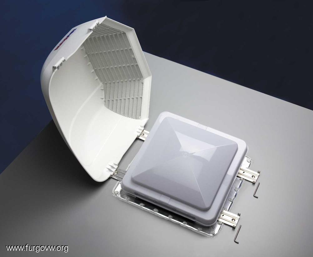

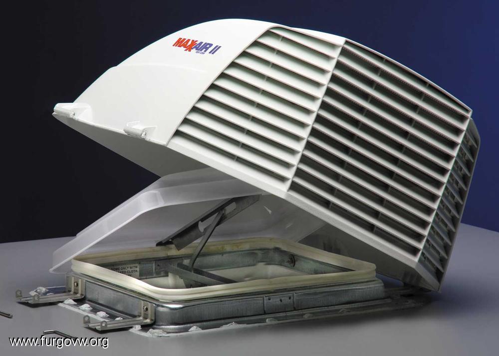

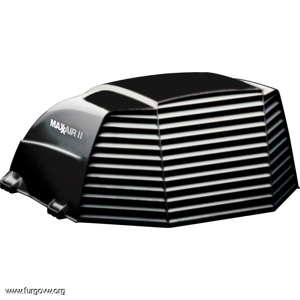

Hay un producto (por menos de 50€) que se llama MaxxAir II Vent Cover que, aunque mas aparatoso, hace la misma función y además se puede usar en movimiento.
Enlace al producto http://www.campingworld.com/shopping/item/maxxair-ii-vent-cover-black/37735

Te has explicado perfectamente, pero pienso que ese sistema sólo sería efectivo en ventanas laterales, como es tu caso, o cuando la claraboya está en las posiciones más próximas al cierre de la misma. Hablo de la claraboya, Mini Heki.
En la posición de apertura total, dependiendo de la orientación de la furgo y del ángulo de los rayos del sol, seguiría entrando el sol por la claraboya.
No obstante tomo nota de tu aporte por si al final desisto con el proyecto.

Es la gran ventaja que le veo a este sistema. Es adaptable a todas las medidas de claraboyas.
Lo que me trae de cabeza es la manera de desplegar el mecanismo. Creo que lo tengo, pero sigo dándole vueltas.
De momento me he tenido que comprar un peldaño plegable porque no llego a la claraboya del pasillo jejeje.
La caja autoenrollable es de las típicas mosquiteras enrollables de ventana.
Le quité la mosquitera y le he puesto loneta.

En mi caso no me valdría porque mi tipo de claraboyas llevan las guías de deslizamiento de la palanca de apertura en los laterales. No son como las del enlace que pones, por lo que no podría fijar los herrajes en los laterales de la claraboya.
Aún así, el invento del Vent Cover está de lujo
