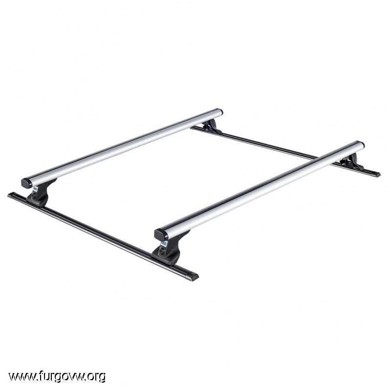

Hola,
Estoy intentando documentarme para poner bacas en mi furgoneta Trafic (batalla corta), con techo SCA184, y solo veo unos posts antiguos de foreros comentando unos bricos.
Tengo entendido que Cruz tiene unas Bacas que se podrían encajar sin necesidad de agujerear el techo, ¿Que otras opciones hay?
Me gustaría oir las experiencias de los foreros que tengan algo lo más parecido posible!

Para el 600 si que parece que existe:
  Lo que ya no se es si se podrá adaptar ese modelo de vaca a un techo elevable SCA.
Mejor seria que mirases primero a ver si existen bacas para ese techo y luego ya pensarás en la vaca... .meparto
p.d.: perdona la broma; no me he podido resistir .meparto

De momento yo estoy investigando con varias tiendas de camperización, con CRUZ, con Thule, etc... y de momento tengo estas opciones:
Sin perforar...
No me da mucha seguridad, en cuanto a la resistencia para aguantar tablones de surf, por ejemplo, ya que los puntos de resisténcia son pocos y pueden hacer daño a la fibra del techo.
Tampoco me gusta que fuerce o rompa la goma del techo y pueda entrar agua, etc.
Esta opción se comentó en el pasado por este foro, copio los enlaces a los que hago referencia.
https://www.furgovw.org/index.php?topic=987.30
https://www.furgovw.org/index.php?topic=987.45
Perforando...
La mejor opción que veo perforando es poner guias y luego poner las bacas que a cada uno le parezcan más adecuadas.
Lo veo más seguro, sobretodo con guias.
Esta opción la haría una empresa de camperización, ya que es un tema delicado por el material del techo... etc.
Lo malo es el precio, tardarian bastante con mano de obra... €€€€ .loco1
Sigo intentando recopilar información, ya que por internet no veo casi nada.
¿Gente que haya solucionado este problema?
Seguiré intentando recopiar información! Help!
A ver si se convierte en un post de referencia sobre este tema! VAMOS!
Aparte de eso, tema tablones de surf (longboards)... También serviria para SUP's/Paddle Surf, Kayaks, etc
- Tengo entendido que cuesta un pelin montar/desmontarlas... pero con una escalera solucionado!  .meparto jaja
- También me han confirmado que han levantadoel techo con las tablas encima sin problema (en concreto, dos tablones, unos 15kg supongo...).
