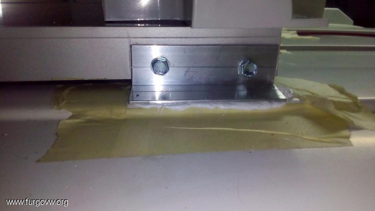

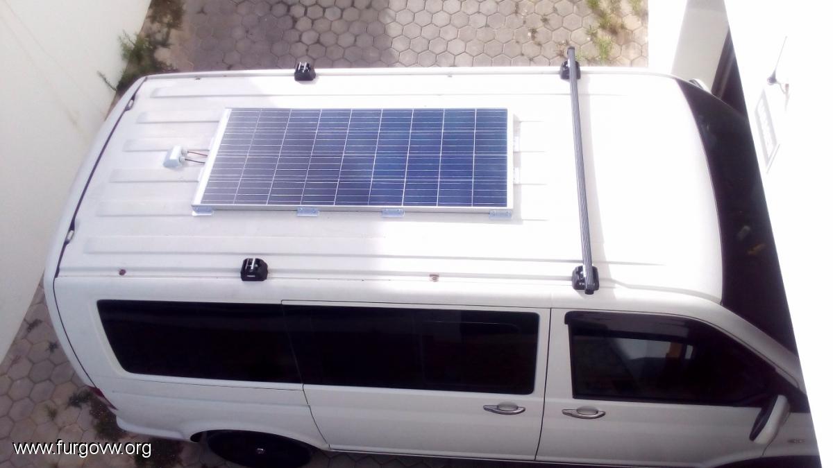

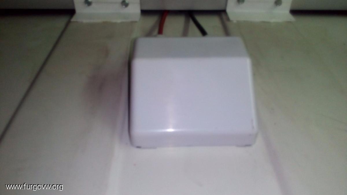

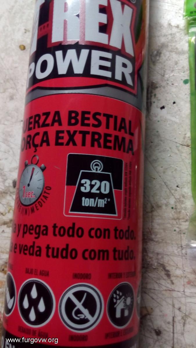

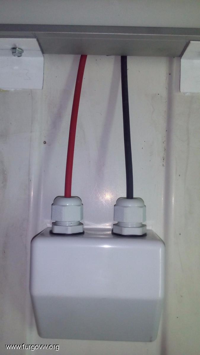

Julio 22, 2017, 10:28:31 am #23 Ultima modificación: Julio 22, 2017, 10:32:25 am por rinyt5
Hola, painel já montado 5 estrelas .palmas, foi colada um fita de borracha entre o painel e o tejadilho para evitar vibrações ;)
Limpesa e desemgordurar
Tornilos auto roscantes para o painel
caixa dos cabos colada com T-rex
ftp://
Resultado final
já esta a carregar.

Cita de: rinyt5 en Julio 22, 2017, 10:28:31 am
ftp://
Resultado final
já esta a carregar.
Solo una puntualicación,si la hubieras puesta a lo ancho te entrarian 2 por si el dia de mañana quisieras poner otra.
rinyt5
Hola, um para mim chega são 150w chega perfeito para o meu consumo, mais tarde se quiser o controlador é de 20Ah dá para colocar outra de 150w, facil só descolar os suportes e voltar a colar.
Gracias.
