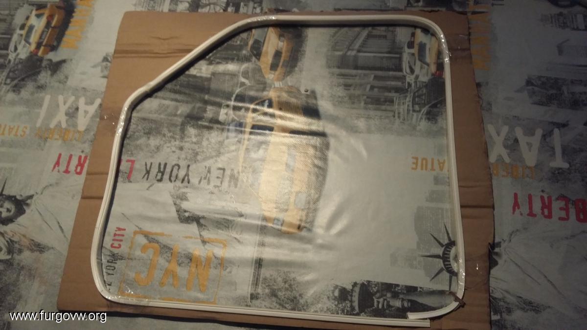

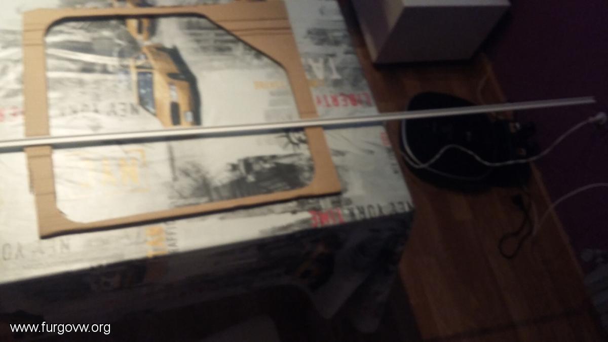

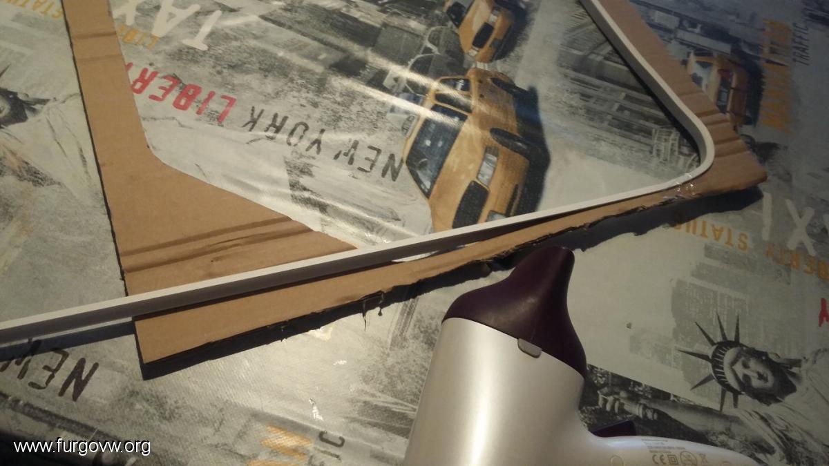

Primero realice una plantilla de cartón de la ventana , con cartón algo resistente.

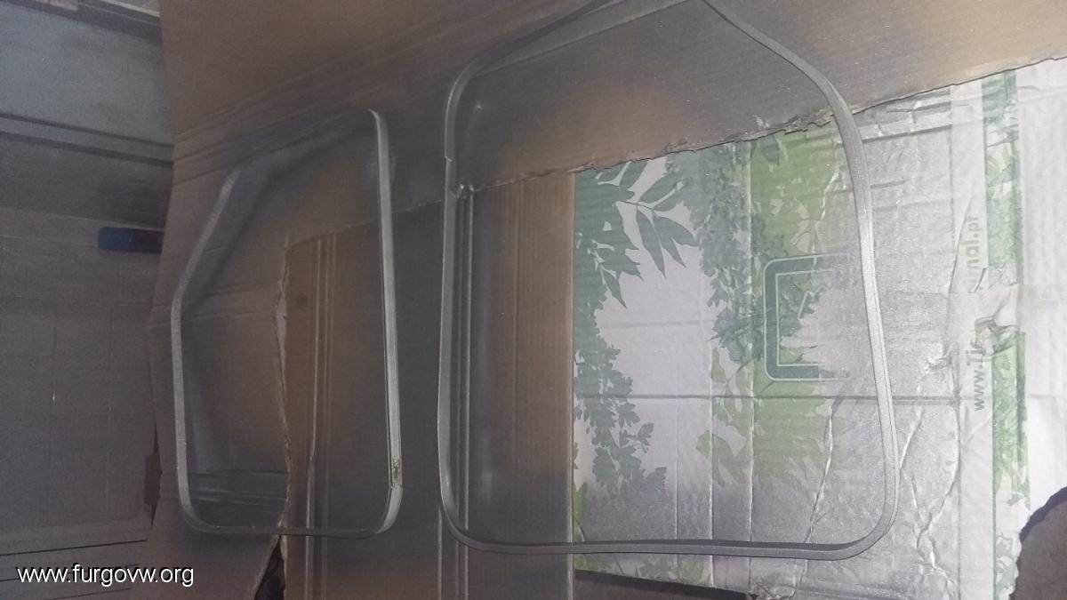

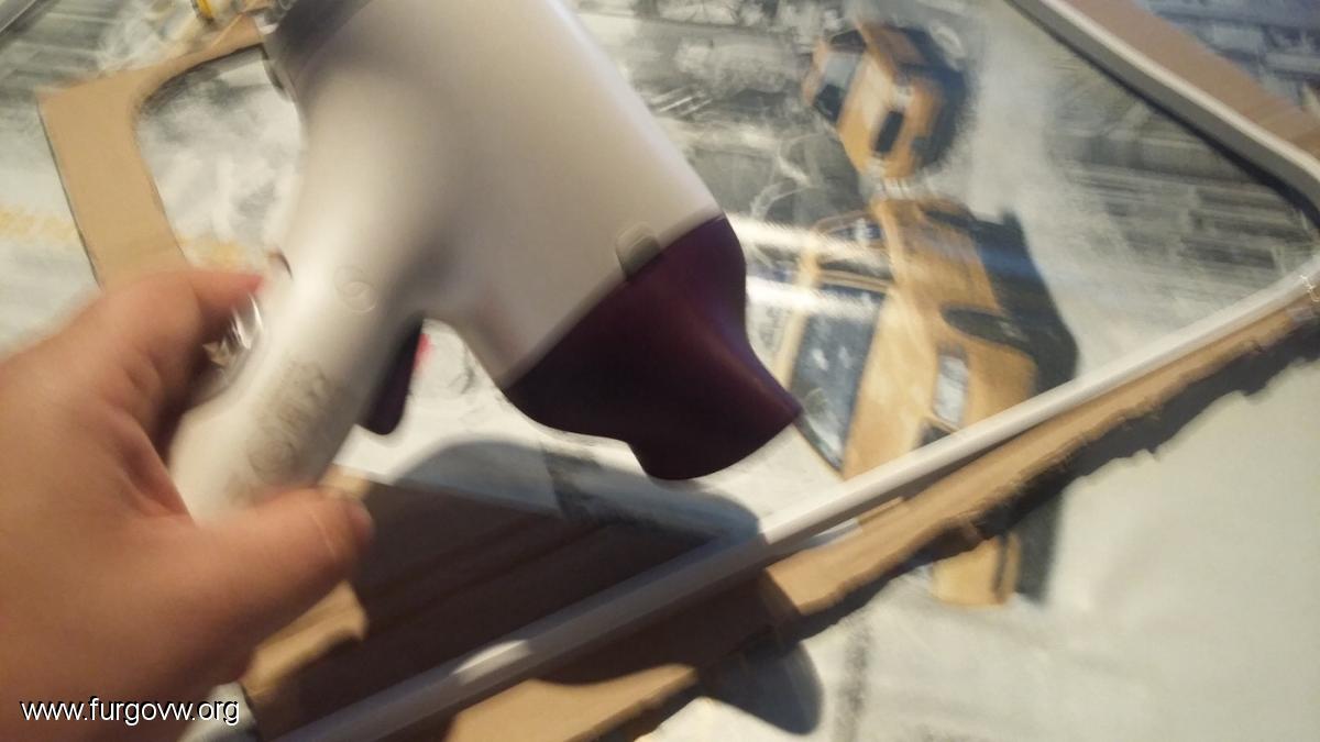

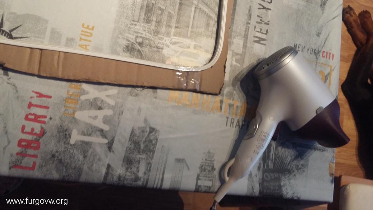

Luego con el secado de mi seńora le fui dando forma
Según avanzaba iba pegando con celo para que se mantuviera lo más pegado posible
Quedando este resultado

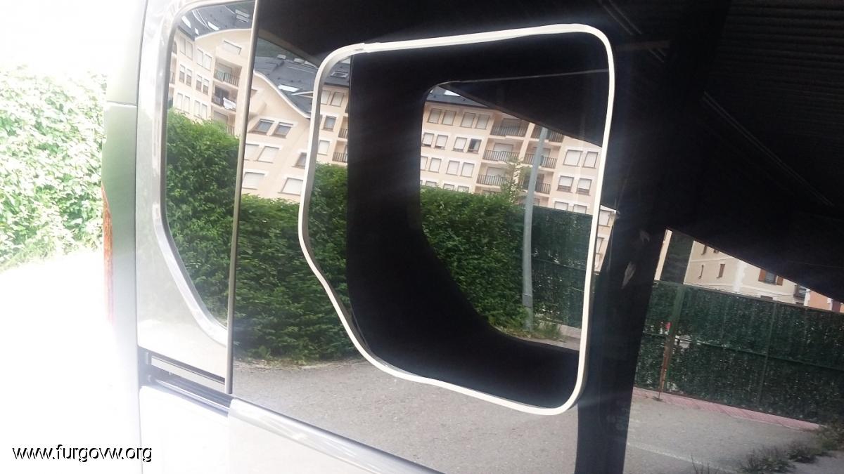

Luego antes de pegar las puntas para cerrar el bastidor de la mosquitera lo presente en la ventana y lo marque con un lápiz.
Cuando lo pegue con silicona, una maniata de pintura para que no resalte el blanco,al que le guste pues que la deje así.

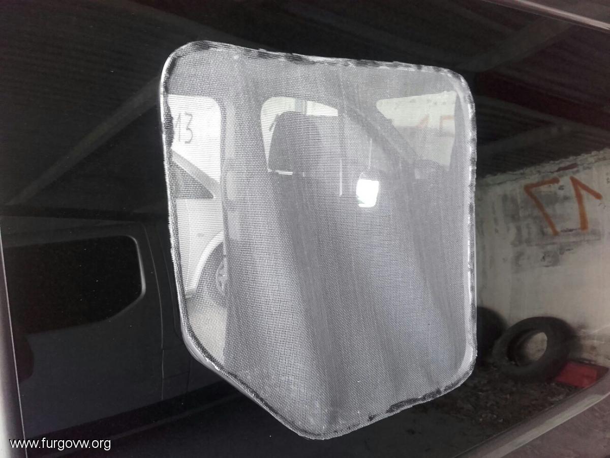

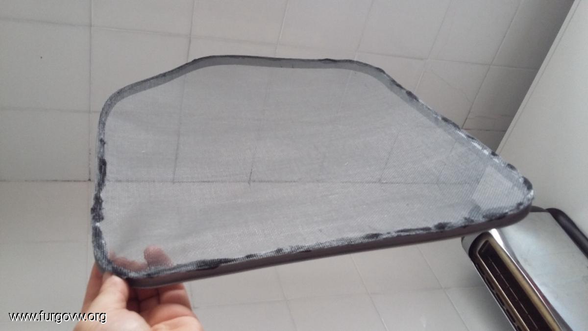

Y cuando se secó , un cerco de silicona y pegue la tela y corte el sobrante.

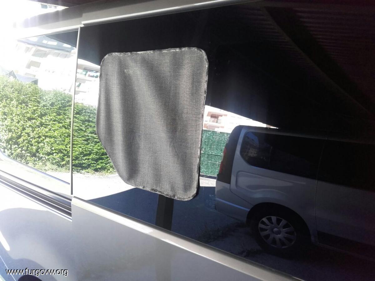

Quedando un resultado final en la furgo así.
Cierto que me podría haber quedado más tensa pero como hay que retorcerla para ajustarla a los bordes me daba no sé que,comprándolo todo me he gastado en las dos mosquiteras 9,80 Euros y un par de horas de mi vida, ahora herméticas quedan.

Rott
En absoluto no es nada frágil, se hace un ocho y se torsiona súper bien y no parte por qué el plástico es muy fino
