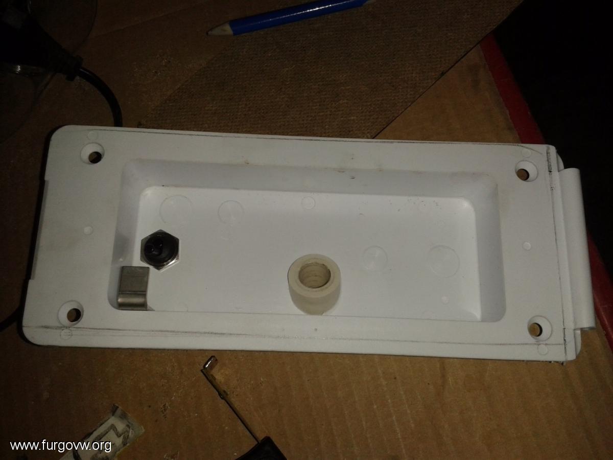

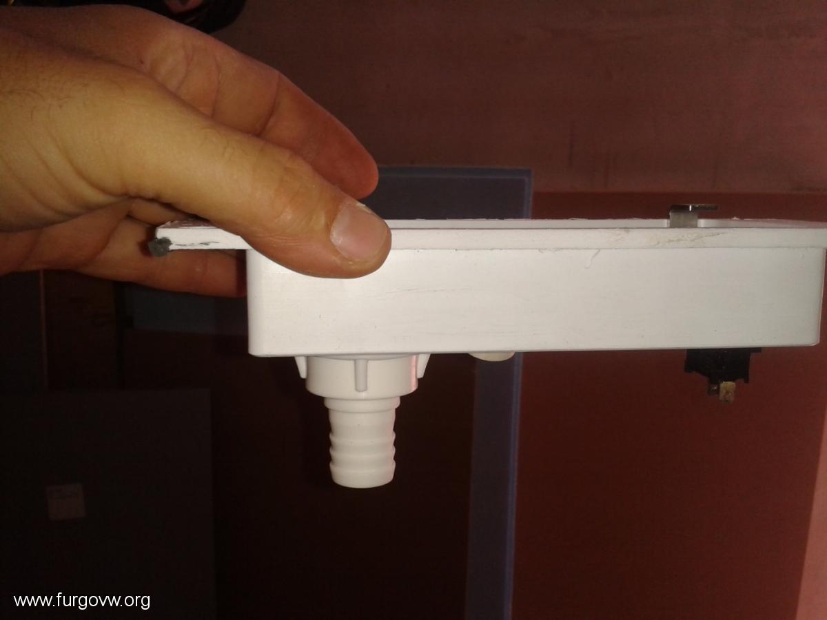

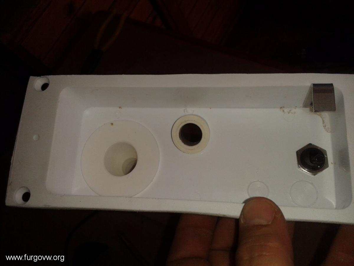

Holas a todos,
Necesito ayuda con la instalación del depósito que he hecho siguiendo las indicaciones del esquema que pongo más abajo (pero sin niveles ni "pijadas")
El problema que tengo es que el presostato no desactiva la bomba en ningún momento, y no sé cual puede ser el error. La he tenido un buen rato funcionando por si es que tenía que coger más presión en las mangueras para desactivar, pero nada.
No hay ninguna fuga ni nada
El presostato lo he puesto de manera que el agua siga la dirección de la flechita que viene abajo (se puede ver todo en las fotos)
¿Será que hay que poner un vaso de expansión? ¿No tendría por qué, no?
A las malas puedo darle al interruptor cada vez que la quiera usa, pero no es lo suyo.
Ayuda!!!
