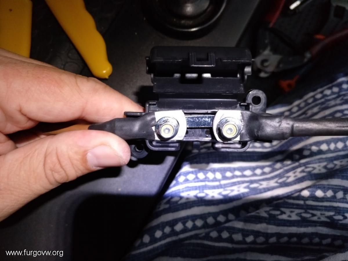

Gracias por la respuesta. Ya he conseguido los fusibles y hoy he estado avanzando en parte del montaje (a ver si cuando acabe abro un post de presentación de la furgoneta con los avances que tengo...)
Lo único malo es que los únicos conectores que he encontrado son un poco grandes, y la cosa me queda así:
Supongo que no hay ningún problema, no?
Coneho_Pirata
No pasa nada, con que puedas cerrar la tapa del portafusibles no creo q tengas problema. Si crees q tiene algo de holgura ponle una arandela mas pequeña para que sujete mas.
