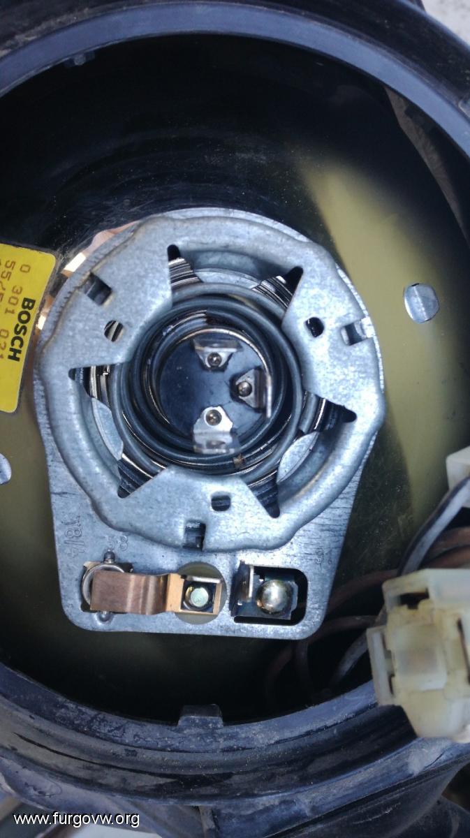

Hola!! Las luces de mi furgo se han vuelto locas y no sé por dónde empezar...
En los focos delanteros no van los intermitentes, ni solos ni los cuatro, y en el del conductor no va la corta y en el del copiloto no va la larga. Además, a temporadas misteriosamente llevo siempre la luz de posición encendida, independientemente de la posición del mando.
Y en los focos traseros los intermitentes parpadean unos segundos y se quedan fijos, en los dos lados, pero con la luz de emergencia no pasa.
Y encima, para colmo, no soy capaz de sacar las bombillas del foco delantero, tengo la sensación de que está el porta encajado porque está un poco de lado...
¿Alguna sugerencia???
Mil gracias!!!

Yo empezaría por la caja de fusibles, suelen fallar. Hay varios fusibles que se alimentan del mismo cable (cortas derrcha y cortas izquierda se alimentan de un único cable de cortas, lo mismo para largas). Ahí seguramente esté un fallo, las conexiones de los fusibles van remachadas y se aflojan con el tiempo, yo lo resolví con estaño y soldador. Los intermitentes traseros seguramente vuelvan a funcionar bien cuando lo hagan los delanteros así que dejaría esto para el final. Lo de la luz de posición encendida te puede complicar más. Cuando esté encendida con el mando apagado desconecta los cables del mando de luces. Si se apagan las cortas seguramente el problema esté en el mando, si siguen encendidas entonces tendrás que revisar el resto de la instalación (cables pelados, caja de fusibles, ...).
chakiko
Y revisa el cable del polo negativo de la bateria, sobre todo donde se une a la carroceria.
