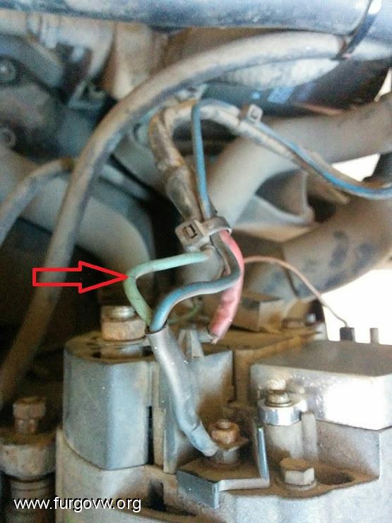

Hola, a ver si me podéis ayudar.
Hoy con el mecánico nos hemos dado cuenta que desconectando la batería auxiliar y la principal, el alternador consume electricidad. No sabemos de donde, él está atónito.
Le falta por saber de donde viene el cable que os indico con una flecha en la imagen.
¿Podés identificarlo?
Muchas gracias!

probablemente el cable verde sea la señal para el relé separador de la batería auxiliar... el azul es señal D+ o excitación que va a el led rojo de control del cuadro  , cuando arrancas, esta señal también excita el relé separador através del cable verde(supuestamente) y une las dos baterías para que se cargue la auxiliar con el alternador y cuando apagas, corta y separa las baterías
si el alternador consume puede ser por tener el puente de diodos en mal estado, que lo haga sin tener conectada ninguna batería es un misterio...quizá tenga otra batería auxiliar escondida  ???
