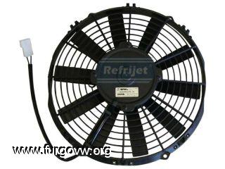

De los comerciales el que mejor funciona es el Neil, ya que lleva un sistema enfriador del agua, por lo que no hay que echarle hielo. Esa es mi idea "copiar" un Neil, tengo bastante claro como hacerlo pero me encuentro con un problema de entrada.... el CONSUMO ELÈCTRICO los ventiladores que tengo de automocion me consumen demasiado, tengo un SPAL que me da 4A, y uno de aire de habitáculo de un seat ibiza que me gasta 7A.

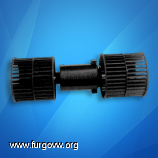

De entrada os pido ayuda para encontrar un ventilador que me gaste de 0,5 a 6A en función de la velocidad mínima o máxima. (que es lo que viene a consumir el NEIL), uno como este o parecido
o como este
Aunque en el fondo me da igual si da un buen caudal de aire, y el consumo es en los limites que comento
De todos modos lo tiraré hacia adelante con el que tengo confiando que si funciona ya podré cambiarlo por alguno de menor consumo. La idea es realizar todo el "invento" por 50-100€.
