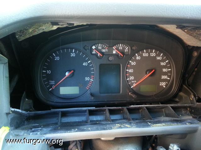

He desmontado mi cuadro, es el azul con pantalla FIS, no sé si Can-bus o no... pero el caso es que mi  pantalla está totalmente apagada, fue fallando hasta que ya no se volvió a encender... y me ha dado por desmontar el tema y mirar si se podía hacer algo.
Lo primero que he hecho ha sido desconectar la batería... no quiero sustos... .nono
Y después sacar los plásticos del volante y el que cubre el cuadro en si. No he sacado el volante, con un poco de maña se saca todo sin problemas y eso que te ahorras! además con el airbag me da un poco yuyu...

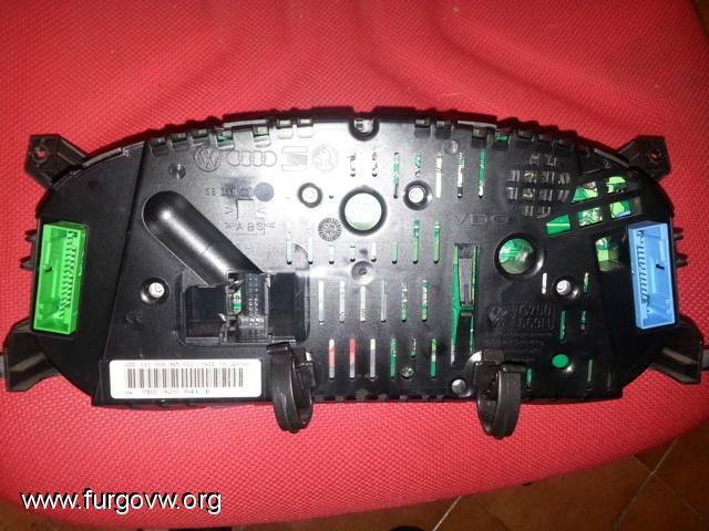

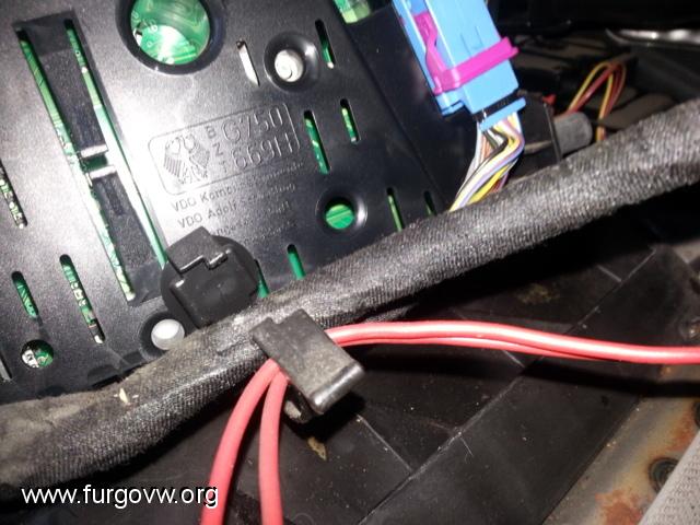

El cuadro está sujeto por dos tornillos, a izquierda y derecha, una vez sueltos se tira suavemente hacia nosotros, sin forzar, lo justo para poder desconectar los tres cables que salen de él. A parte, el mio tenia un par de cables rojos que me han dificultado un poco la operación... se ven en la foto... no me dejaban sacar mucho el cuadro... También se ve en la foto el conector azul, tiene otro rojo en el centro y otro verde a la derecha.
una vez desconectado completamente es cuestión de un poco de maña sacarlo... En la foto de abajo se ven bien las conexiones.

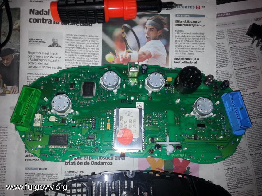

Lo siguiente que he hecho es sacarle esa tapa negra, para eso tiene dos tornillos torx a cada lado y dos pestañitas, en la foto de abajo se ve la pestañita,
La quitamos y queda esto:

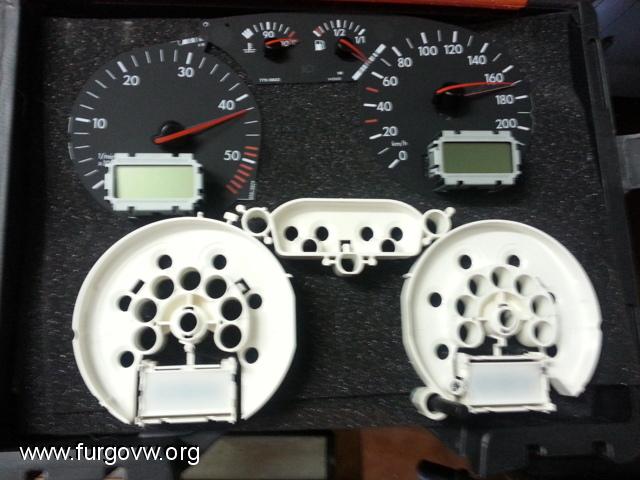

Ahora media vuelta y sacamos agujas y demás...
Con suavidad las agujas, (yo he ido poco a poco dejando cada pieza donde va para no confundirme luego...) al volver a montarlas hay que dejarlas en la posición en la que estaban, se vuelven a meter y se giran en sentido anti horario hasta ponerlas en 0.

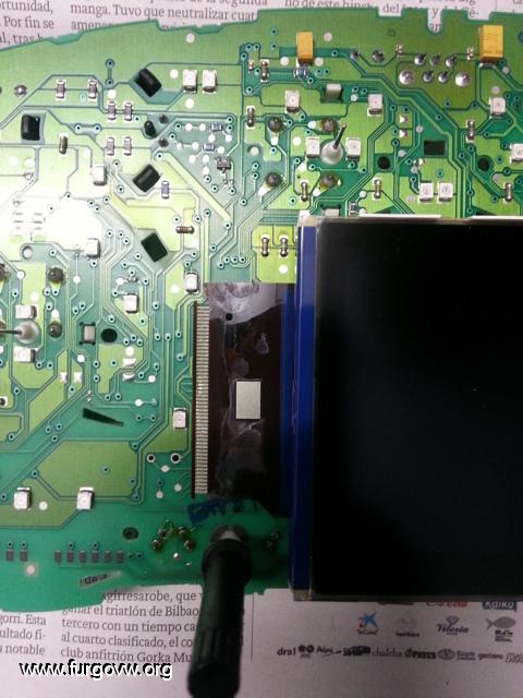

Y aquí tenemos la pantalla y su conexión...
El caso es que he limpiado un poco la conexión y aplicado calor con un secador a ver si volvía a pegar y revivía pero nada... Creo que ya sólo me queda cambiar por una pantalla nueva... A ver si alguien me puede decir si esto es así o tendría que mirar otra cosa??
Y el tema de poner una nueva... alguien lo ha hecho? según creo es una soldadura especial que requiere un equipo especial... sabéis de alguien que lo haga por la zona de Bilbao?

muy buenas. Creo que o peor es encontrar esa pantalla. Las soldaduras se hacen conun soldador de punta muy fina para electronica yel flux y estaño adecuado.
Has mirado a ver si los contactos de la pantalla van en un conector y no soldados¿¿
porque suelen encajar los plasticos de conexion en unas ranuras y no hay que soldar nada.

Llevo unos cuántos meses informándome sobre el tema, y yo lo veo bastante complicado...más que nada por el tema de soldar...y eso que soy muy fino con el soldador... :roll:
Encontrar pantallas es muy fácil, sobre todo en ebay, con poner "vw cluster" o "vw display", salen un montón, el primer problema, viene que si no has desmontado el cuadro, no sabes si la pantalla que necesitas es para la marca Jaeger o pra VDO.
El segundo problema en efecto, es que no tiene ningún tipo de conector, con lo cual debe ir soldado, y cuál es el problema? pues que son pistas muy muy finas, y a nada que le metas calor de más, pueden romperse.
He visto cómo se trabaja con estaciones de soldadura, y viendo cómo se hace, comprendes que hacerlo con el soldador de estaño es arriesgado, difícil y no es recomendable...
Yo lo que tengo entendido, (en ebay hay un vendedor que advierte sobre el método de soldadura, y aconseja hacerlo con estación) es que se hace con una estación de soldadura, y si es posible, con aire caliente,más que nada para poder repartir el calor uniformemente y soltar todas las pistas a la vez sin dañarlas y sin forzar la máquina, más tarde con el preestañamiento que tengan las pistas y la placa, pues lo mismo, dándole un poquito de calor se soldaría.
