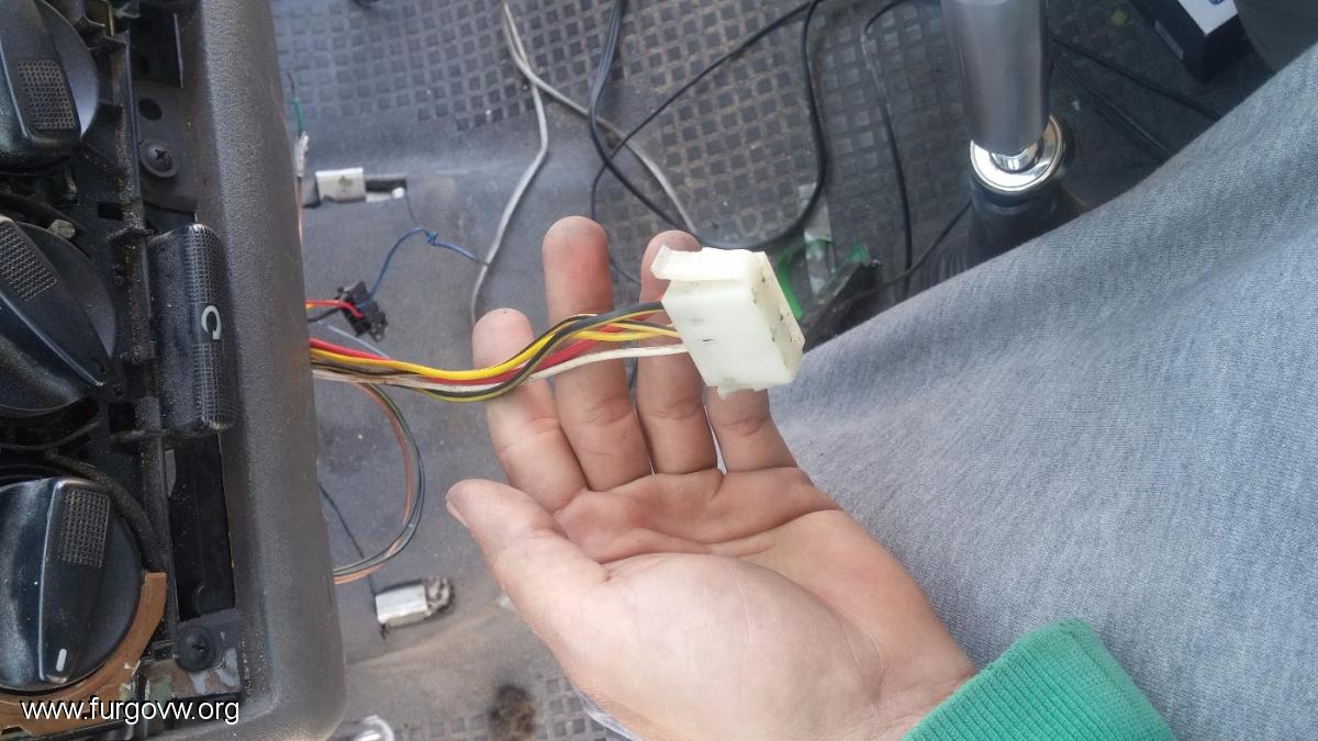

hola buenas a todos pues resulta que el motor de la calefacción de mi t4 1.9 td no funcionava y yo pense que era el mando y cuando me e puesto ha desmontar para verificarlo, me e encontrado los cables de la foto por hay sueltos los e seguido y llevan hasta el motor "creo" y e dicho vale pues se concetan y se prueva, pero el caso es que por mas vueltas y vueltas que le doy no consigo ver donde va conectado e desmontado la consola central para mirar y tampoco veo nada alguien sabria decirme donde va conectado?

creo,no recuerdo bien, que van enchufados a una clavija en la caja negra don va el radiador

volveré a mirar por que mire y mire y mire y no fui capaz de ver donde van.

intento aportar algo pero igual ya meo fuero del perol: llevas radio en tu furgo? o sabes si en su momento se ha cambiado la de serie por una mas moderna?
es que se parece mogollon a la clavija de las antiguas autoradios que venian de serie en las caravelle o multivan. Con las radios de hoy en dia hay que usar un adaptador o bien instalar parte de cableado nuevo desde bateria y a veces el antiguo no se elimina por comodidad. Es que el "enchufe" de la calefa lo recuerdo diferente, mas aplastado, mas fino..
