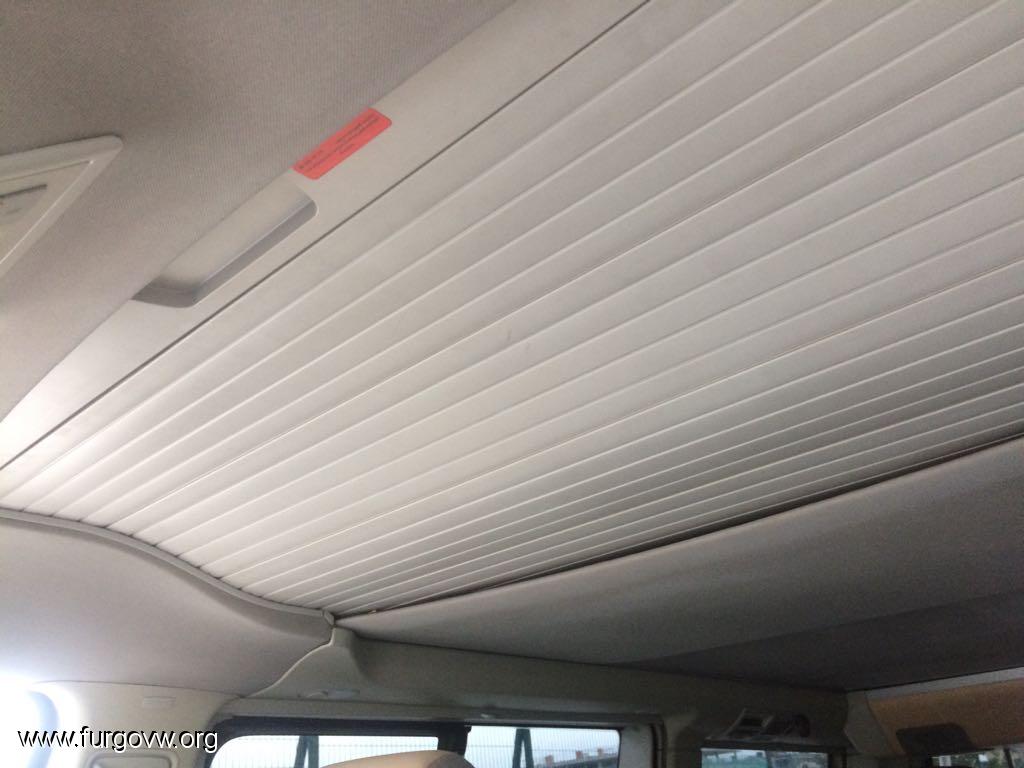

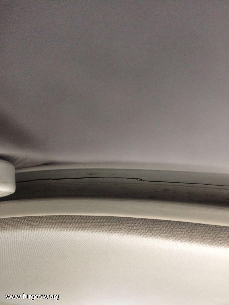

Estoy con los primeros arreglillos de la furgo que me he comprado. Uno de ellos es que tiene la persiana de acceso a la cama rota. Va muy dura para abrir y cerrar (tanto que tiene roto el tirador también) y después de leer en el foro vi que podía ser porque las lamas están movidas y/o el hierro que llevan dentro se ha salido. Pues efectivamente va a ser al menos lo del hierro porque con solo meter el dedillo noto el hierro cortante. El anterior dueño ha pasado de reparar esto por lo que veo y la ha usado así y claro, pues el hierro ha rajado la guía derecha de alante a atrás.
Os dejo unas fotos para que podáis verlo.
En el foro veo que para repararlo al menos tengo que sacar la persiana entera para recolocar las lamas y los hierros. ¿Alguien puede decirme como se saca y como se mete de nuevo?
¿Y Para reparar esa guía que me recomendáis?
Gracias!!

olaaa, a mi tb me paso lo mismo no corria con soltura, pues bien correla hacia atrás del todo y intenta sacarla de guía hacia abajo ,asi es como la saque yo saludos ya me contaras

Para sacar la persiana levanta el techo y levantas un poco la cama.
En esa posicion tienes espacio para sacar la persiana.
Cuando la vayas a meter igual.
Pero ten cuidado de que vayan entrando las lamas sin que sobresalga ninguna por ninguno de los lados.
Para reparar la guia un pegamento fuerte y unos sargentos o algo que te permita apretar la union.
O sustituirla por otra.
