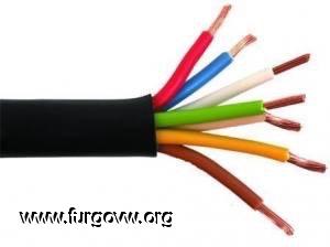

bueno una consulta a los expertos del tema.... a la hora de camperizar una furgo que tipo de cable usáis? en mi anterior furgo use tubo corrugado el cual es un poco engorroso y cable de sección 2,5mm pero bicheando por hay he visto que hay mangueras de 5 o 7 vías de la misma sección. y pienso o creo que sera mucho mas fácil de conducir por los recovecos de la furgo... que opináis?
juan_ma
Mas fácil es, lo malo seria en el caso hipotetico de que se estropee un cable solo (no tiene por que estropearse en la vida, pero se puede dar el caso) te tocaria cambiar la manguera o meter un cable nuevo adicional.
Yo aun no tengo camperizada la furgo puesto que la uso para carga, y lo hago de quita y pon con lo basico, pero el dia que le haga la instalacion electrica (que sera de quita y pon, con lo basico tambien) usare el cableado comun de un solo conductor y para alguna conexion lejana, el cableado que comentas, que en mi caso si se estropea lo quito entero y lo pongo nuevo, porque estara por fuera al ser de quita y pon.
