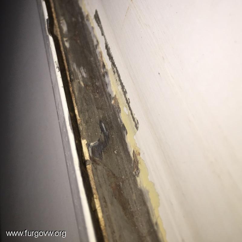

Hola tengo una duda , a ver si me la podéis resolver.

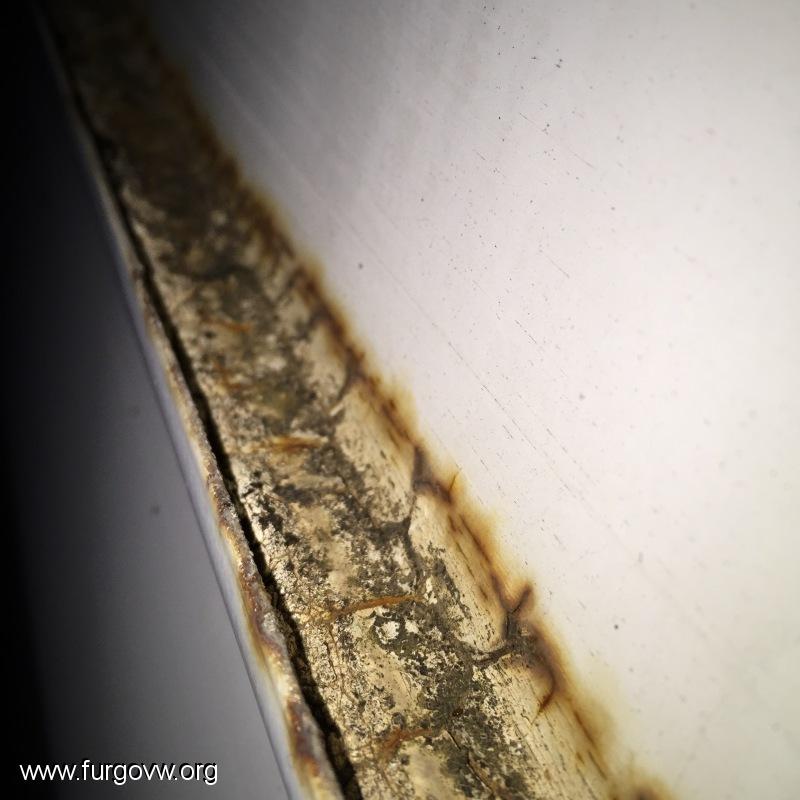

Tenía este vierteaguas:
Después de limpiarlo
Ahora necesito impermeabilizarlo, pero con qué material lo hago, ya le dado un par de manos de imprimación epoxi. Lo relleno con masilla de poliéster con fibra de vidrio, le meto sika (no sé cuál) a toda la junta para impermeabilizarla, o hay alguna pintura especial para el vierteaguas ? Tipo anti gravilla o yo qué sé.
Gracias.

Lukiluc
Naewon como habrás visto en mi hilo, lo que hice yo fue rascar todo lo que habia en mal estado hasta dejar la chapa limpia, luego imprimación epoxi, masilla de aluminio, y mas imprimación epoxi.
El aspecto es muy bueno.
