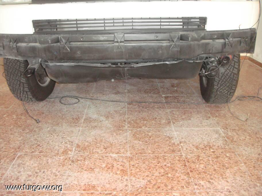

Lo primero que debemos hacer es desmontar el parachoques.
Detrás de la matricula hay dos tornillos M8 que salen con una llave de tubo de 13mm.
También hemos de retirar los tornillos cabeza Torx de anclaje a las guías, que están por la zona del guardabarros, así como de anclaje a los soportes, que están por debajo. Necesitaremos para ambos un llave T27.
Una vez desmontado nos quedará tal que así:

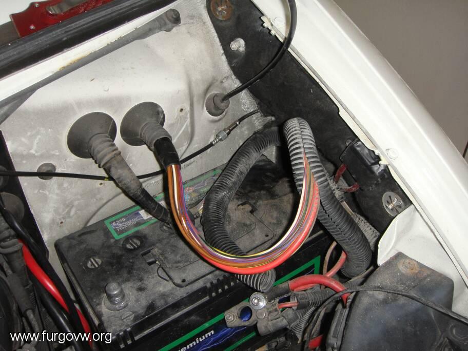

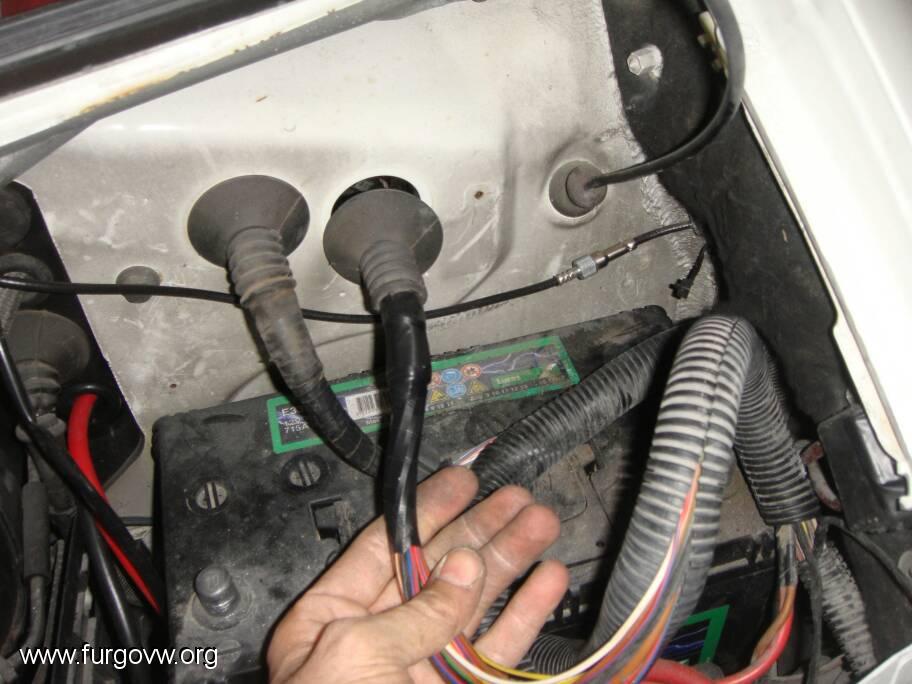

Por la zona de la batería encontraremos que hay agujeros para pasar a la parte baja y de ahí al parachoques. Yo empleé bases adhesivas y cintillos para anclar el cableado al la parte baja del parachoques.

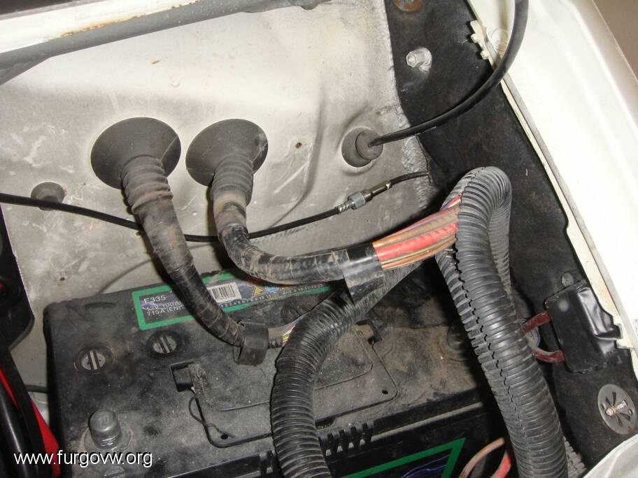

Ahora debemos pasar el hilo hacia la central eléctrica, dentro del habitáculo. Yo opté por hacerlo por el mismo tubo por donde discurre el cableado original de las luces.
Desmontamos la Y para poder canalizar:
Sacamos el mazo del tubo acanalado:
Retiramos la cinta aislante:
Pasamos el hilo y reponemos la cinta aislante:

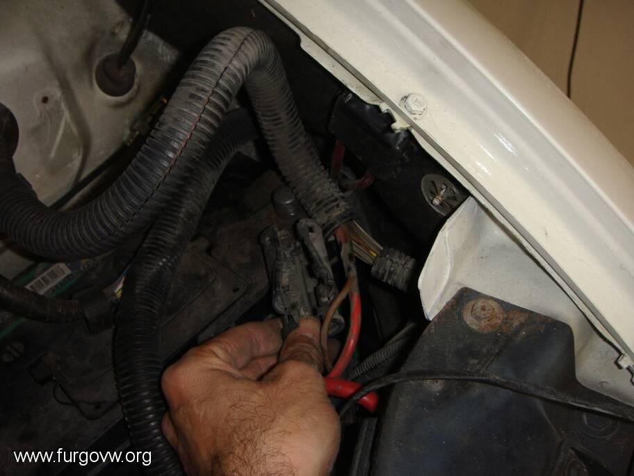

La masa la conectamos a un punto de masa que hay justo en la zona de la batería  (también podemos conectarlo al negativo de la batería).

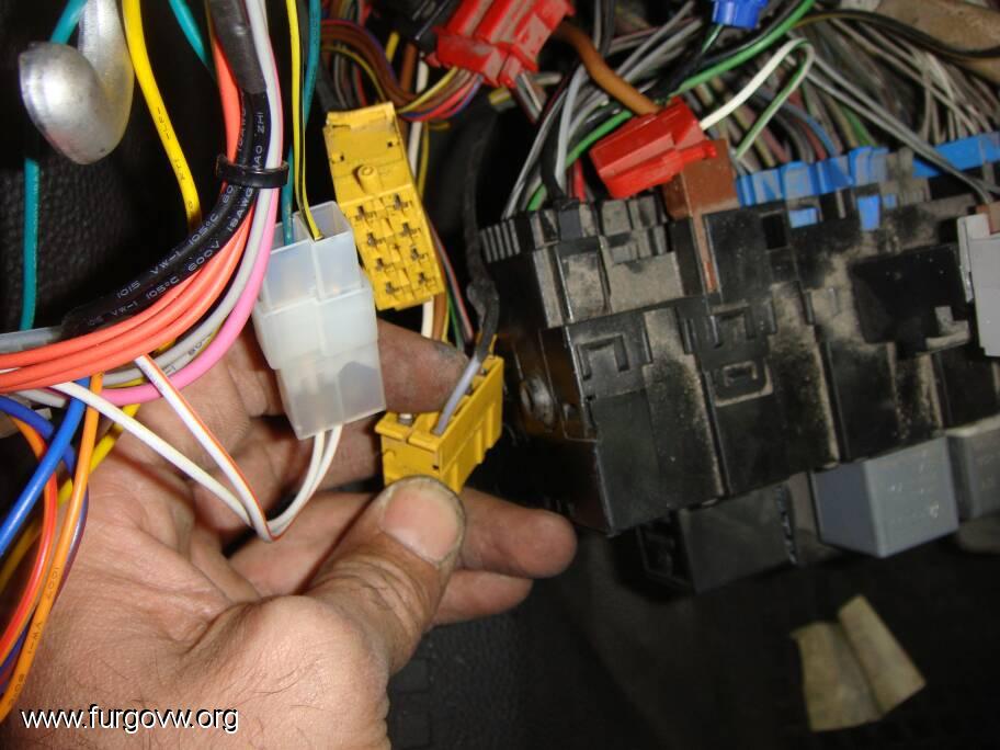

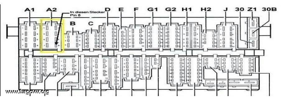

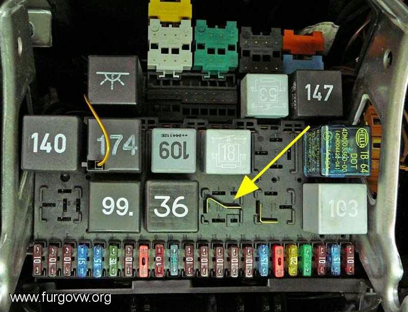

Ya una vez dentro, sacamos la central eléctrica, buscamos el conector A2 y pinchamos el hilo en el pin 8 (es el hilo que tengo cogido en el dedo):
Probamos con el tester y nos llega tensión al activar el mando, incluso sin haber montado el relé que viene con el cableado. No obstante, nos vamos a la tercera base de relé de la fila de abajo, contando de derecha a izquierda,  retiramos la chapita que hay y enchufamos el nuevo relé
Probamos todo con el tester antes de montar nada. Todo va rodado

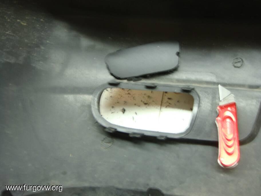

Ahora vamos a cortar los huecos de los antinieblas en el parachoques. Yo usé un cutter de los buenos, lima y mucha paciencia:

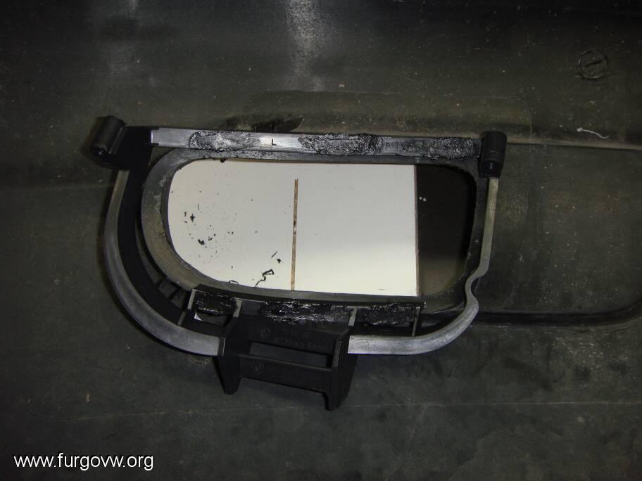

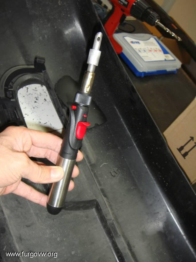

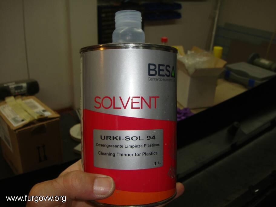

Pues vamos montar los marcos de los antinieblas. Como los voy a soldar, primero limpio bien la zona con un limpiador de plásticos :
Después pongo en marcha a mi amigo el soldador de plásticos para que vaya calentando:
Y sueldo los marcos:

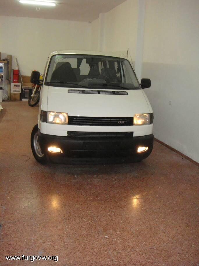

Pues sólo queda montar todo y disfrutar del resultado:

Me surge una cuestión, entiendo que entre el mando y la caja de relés ya estaba cableado de fábrica, el echó que hubiese cable en el pin donde conectactes los faros y que hubiese tensión sin poner el relé me hace pensar que tienes los faros conectados directamente a la llave y no mediante  relé y sin protección de fusible, ???
Marre
Cita de: teankmil en Marzo 21, 2016, 16:04:27 pm
Noo...el cableado ya viene de fábrica.
Sin el relé funcionaba porque llevaba montada una pletina puente. Una vez quitas la pletina y pones el relé, la tensión suministrada por el mando de luces será la activación del relé.
Mucha gente ya lo ha hecho...fíjate en este hilo muy completo de Mikel:
http://www.furgovw.org/index.php?topic=156875.0
Fijaos sobre todo en cómo se desmonta el mando de luces
También  vi en su día otro hilo por aquí de un forero que hizo lo mismo que yo...habría que tirar de buscador
Enviado desde mi GT-I9300 mediante Tapatalk

una observación, mi furgo tenie el conector 8 de la regleta A2 libre

Buenas gente, se que este hilo lleva parado tiempo.. Pero la verdad que a mi me ha venido super bien para tener una idea de como hacerlo.
He tenido un problemita si se puede llamar así..en una foto, tienes cogido con el dedo el cable donde hay que pinchar el cable de los antinieblas.. Casualidad de que ese cable en mi furgo no está...podrías decirme a donde se dirige ese cable..!¿?????!!
Saludos y gracias..
Agarrate que vienen curvas¡¡¡
Adiós Dicovery 300
Adiós T3 1980
Adiós California T4 1992 1x
Adiós Viano Marco Polo 2011
Vámonos Sprinter 2007
 Chacho afloja¡¡
teankmil
Creo qué ese cable es el de la instalación nueva que tienes que montar, es el que lleva la corriente a los antinieblas, a ver si alguien lo confirma
Nor1980
Aaa..puede ser..pensé que ese cable ya estaba y había que pinchar el otro cable junto a ese..
Yo cuando pincho ahí el de los antinieblas no me llega corriente..por eso pensé que debía de faltar algo.
