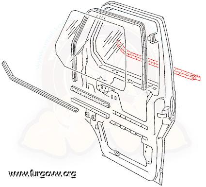

es que la mia, T4 del 98, no lleva guias de este tipo, el cristal sólo se sujeta por una mordaza que se desplaza por una unica guia, pero central. A mi lo que me pasa es mas o menos lo mismo que a Jivaro: especialmente en verano al bajar y subir los cristales chillan a muerte y van bastante mas duros. Antes los tenia manuales, luego los cambie a electricos y el problemilla seguía ahi. Tras muchas tentativas de engrase de vario tipo, mover cosas, limpiar y tal he solucionado el chirrido y la dureza ajustando el guardapolvo de la ventanilla (o vierteagua, no se cual es el nombrecorrecto). Lo suyo sería cambiarlos por unos nuevos inmaculados, pero cuestan una verdadera pasta cada uno (casi 70 pavos  :o :o), y por lo que son no vale la pena (caucho moldeado con dentro un hierro..)
Jivaro, puedes intentar hacer lo siguiente, sacar los guardapolvos y ver si el chirrido y la dureza siguen ahí. Son estos:
Yo lo que he hecho ha sido sacarlos (no hace falta quitar el retrovisor, con un pequeño empujón salen tranquilamente sin romper nada) y darle la forma original. Con el tiempo la barra de metal que llevan dentro se oxida y se hincha con oxido y roña. Los he limpiado lo mas que he podido y remoldeado. Lo haces con las manos en un plis. Luego, la parte de esos guardapolvos que mas toca con el cristal, es muy flexible. Una vez recolocados los guardapolvos en su sitio, con cuidado pasas un cutter o un destornillador plano entre esa parte de los guardapolvos y el cristal para moverla un milímetro mas hacia fuera y listo.
Chirrido y dureza bye bye  .adios .adios Garantizado!
saludos

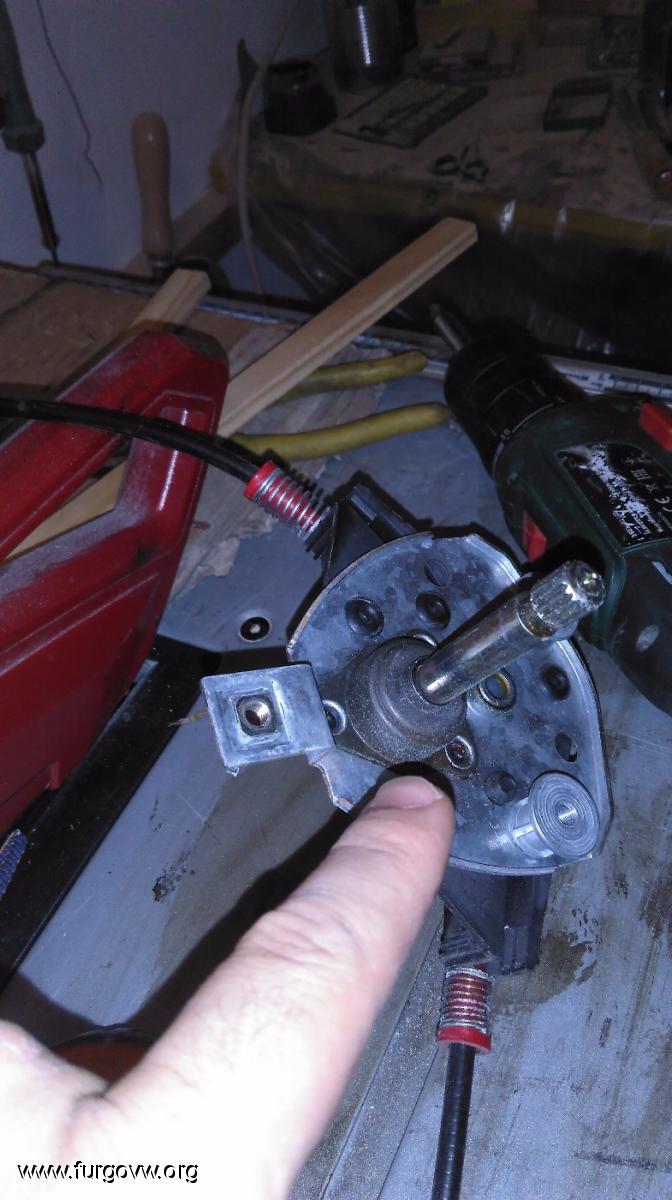

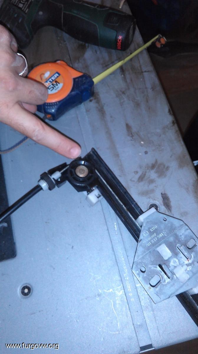

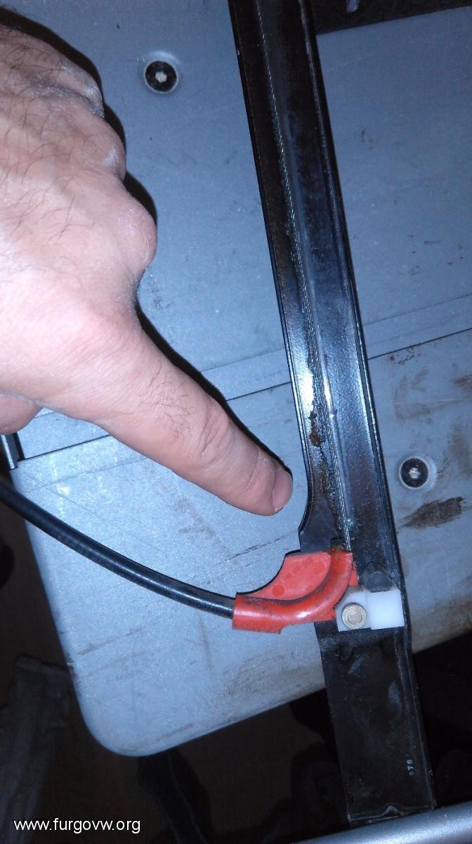

Si has echo todo lo que incluyes en la lista de arriba, pues no se me ocurre otra cosa mas que engrasar el cable de acero que sale por el mecanismo central y que permite que la mordaza suba y baje por la guia central. Especialmete con el calor la grasa del cable ese suele secarse mas de lo normal y, si te fijas, ejerce friccion en diversos puntos. Ya puesto tambien engrasaria y le metería aceite al propio mecanismo ese, justo en el punto donde sale el pitorrito de acero que luego se enfila en la manivela del panel. Con mecanismo me refiero a lo que para los elevalunas electricos sería el motor, pero en tu caso es el mecanismo que accionas por manivela (si no he entendido mal no tienes electricos, no?).
Con un poco de maña y paciencia todo esto lo puedes hacer tambien sin necesidad de sacar toda la pieza. Espero se me entienda y te pongo unas fotos indicando los puntos a engrasar.
