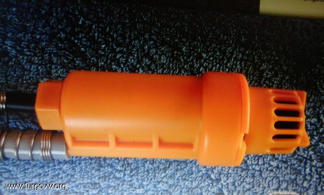

pues en la bomba mia, no pone nada, pero el distribuidor, en otra similar, me indicaba q 18-24w de consumo, he hablado con un electronico, y q si servia. Este regulador pone q 3A.
Ducha portátil de 12 v. con bomba sumergible.
Caudal: 8 litros - minuto.
Diámetro Bomba - 4,5 cm.
Telefonillo con regulación de caudal de agua.añadido grifo
Conexión a la toma de 12 v. .
Cable de conexión para mechero de 2 m.
Interruptor de encendido - apagado.colocado pulsador
No precisa instalación.
