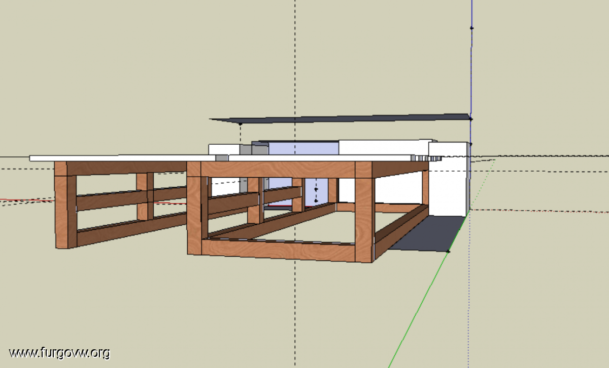

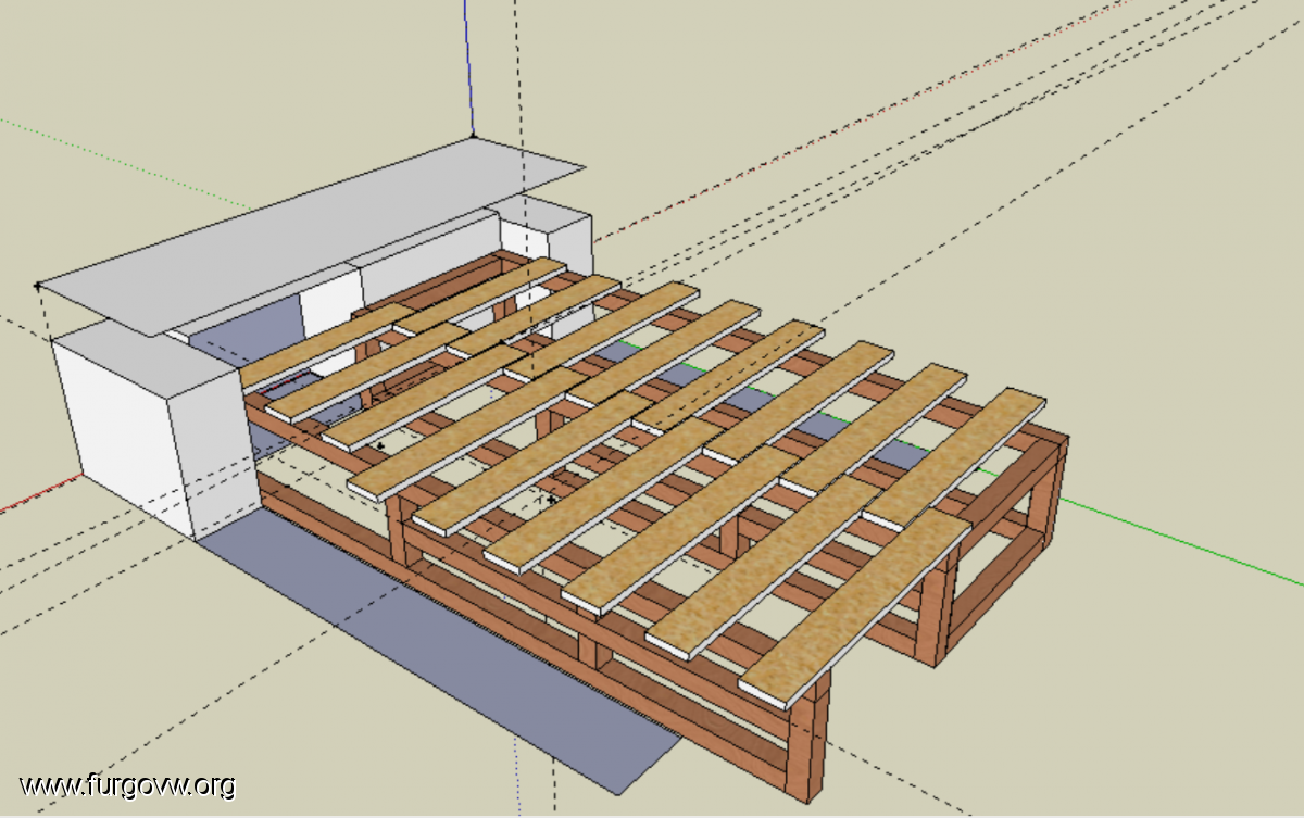

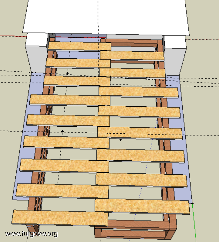

Estoy a punto de comenzar una camperización básica en una renault grand espace.
Os adjunto imagen del esquema que he preparado en "Sketch up". He comprado ya las maderas de la estructura:
- Listones de abeto cepillado de 44mm x 44mm
- Tornillos tirafondo con cabeza avellanada Torx de 5 diametro x 10 mm
- Escuadras para reforzar.
Mi duda es que no sé muy bien, cómo utilizar las escuadras... ¿Las pongo en todos los ángulos? ¿Sólo en algunos? ¿En cuáles?
y.. a la hora de atornillar un listón con otro ¿Los debería agarrar los dos con un sargento, no?
Todo consejo que me deis, me vendrá muy muy bien.
¿Cómo veis la estructura?
Muchas gracias de antemano
