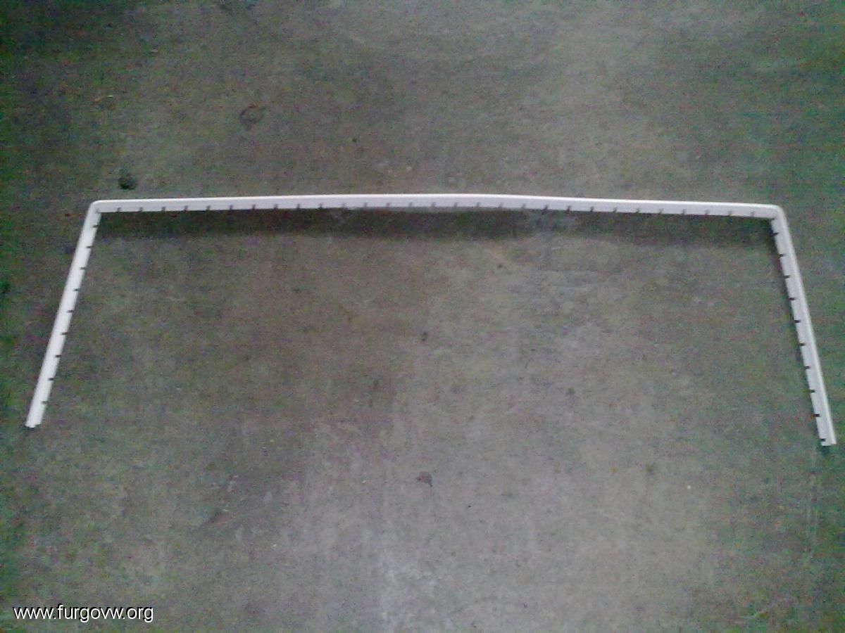

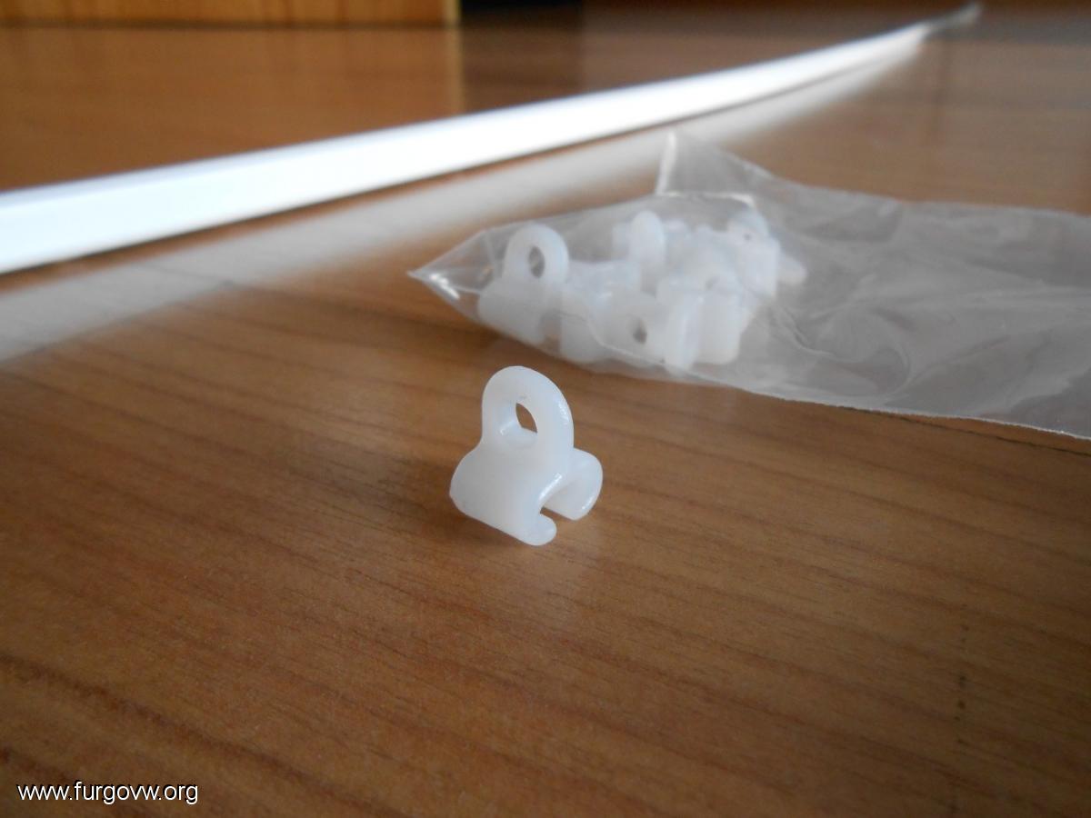

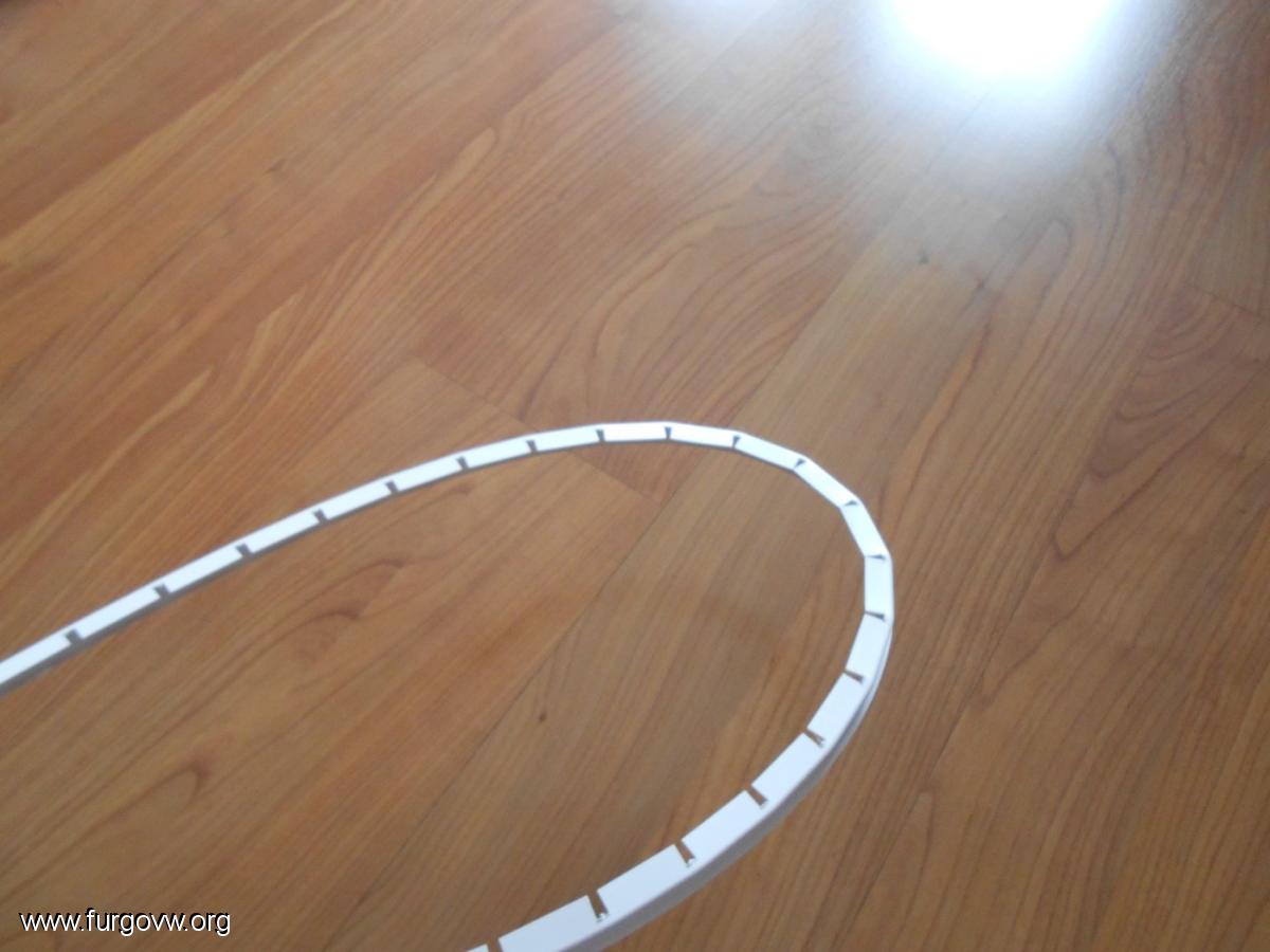

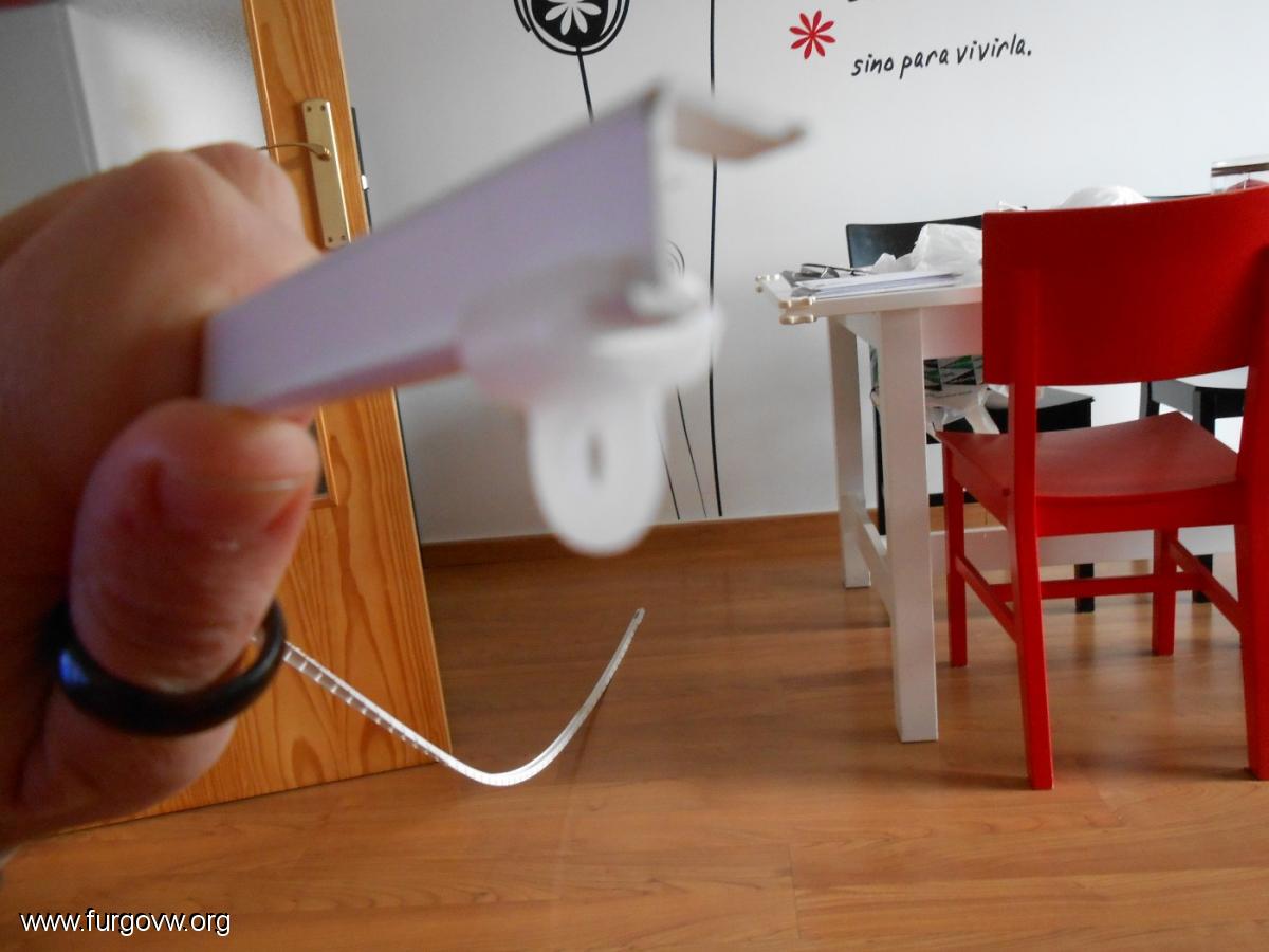

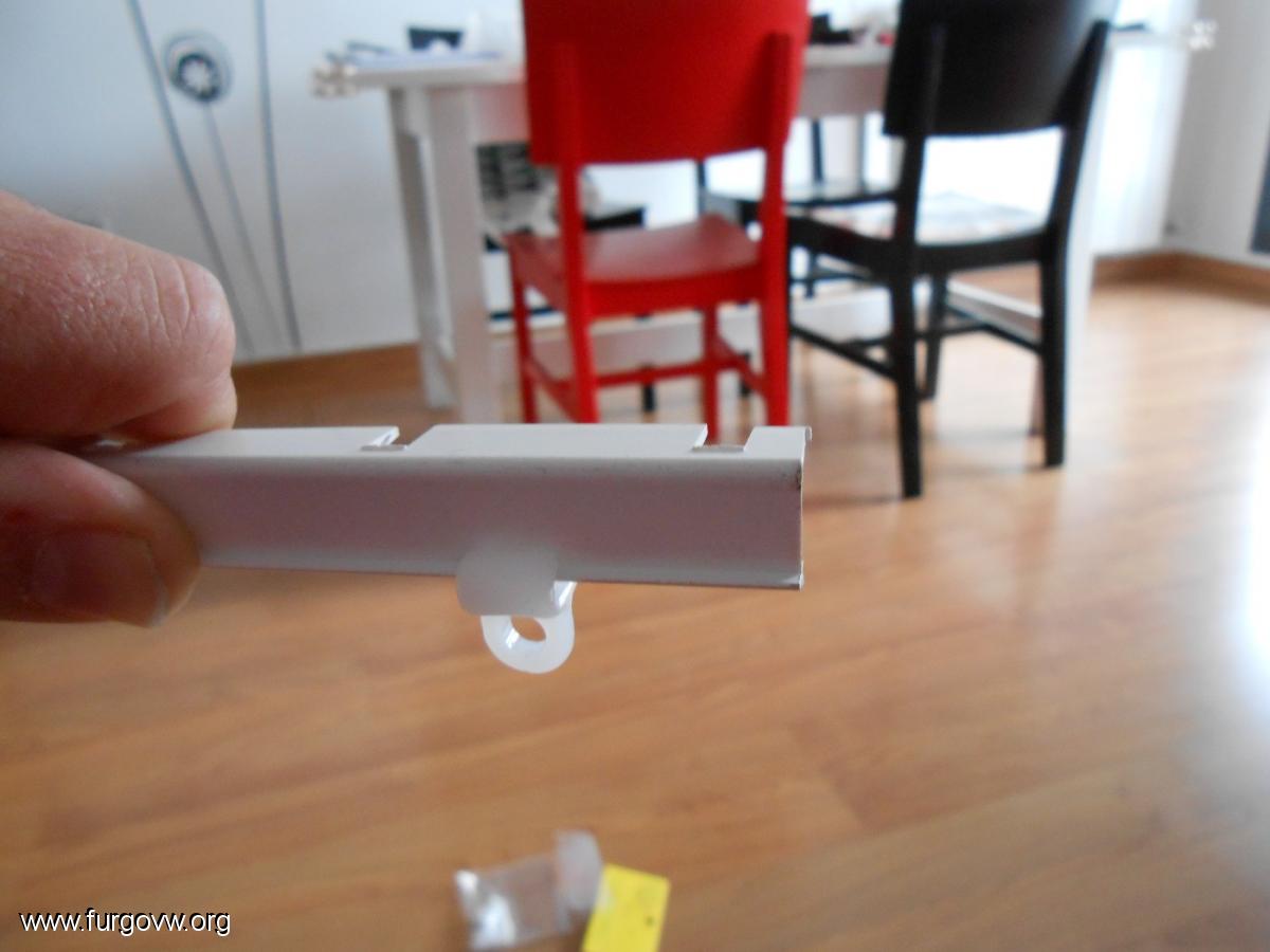

Encontré un rail que por la solapa que llevaba encajaba perfectamente entre el marco del techo ( parte de la escotilla) y la tapicería. Son railes que que miden dos metros y totalmente flexibles. Lo compré en una tienda de AC´s, caravanig, etc., entonces deduzco que no sera dificil de encontrar. Fué hace algún tiempo pero creo que me costo siete u ocho euros. A la par cogí los ganchos correspondientes a esa guía ( los que van cosidos a la cortina), que van en bolsitas de 10. Cogí dos bolsas.

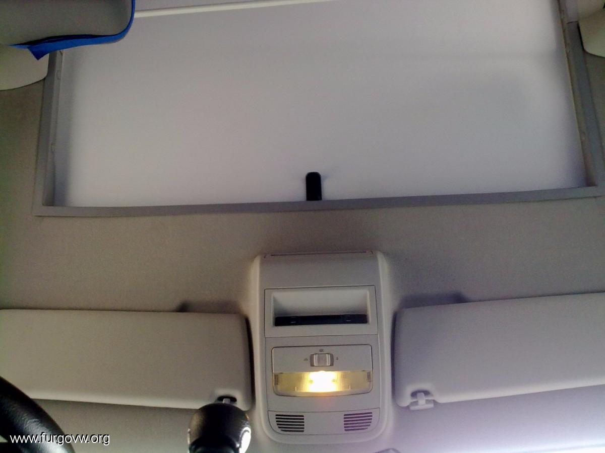

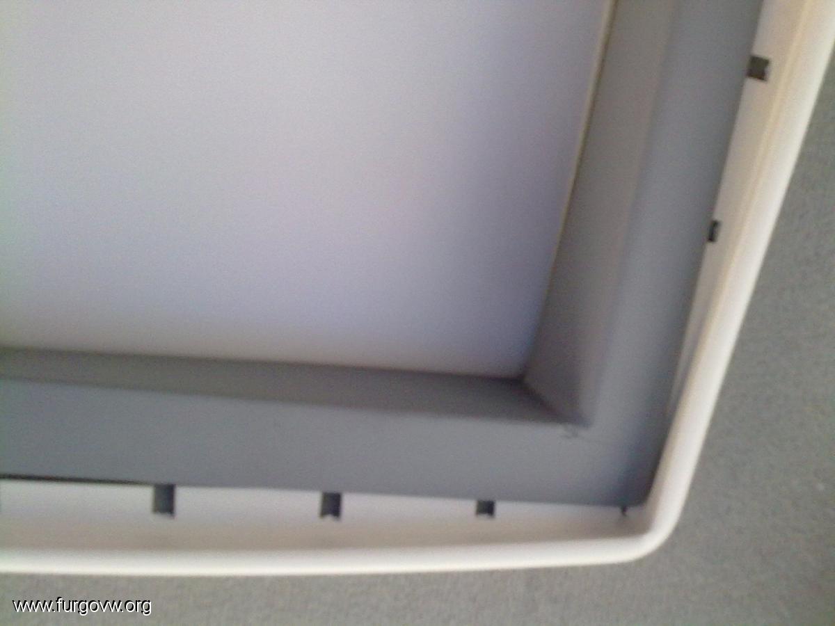

Esto es lo que llamo yo la escotilla del techo (por donde subimos). Que es donde suele coincidir la barra que llevamos con las anteriores cortinas y que es un poco engorroso para subir/bajar y pasar a la zona de delante. Ah!, cuando estas de pie dentro de la furgo, que con el nuevo sistema se gana espacio de movilidad cómoda.
Por el marco de esta escotilla, es donde vamos a colocar el rail.

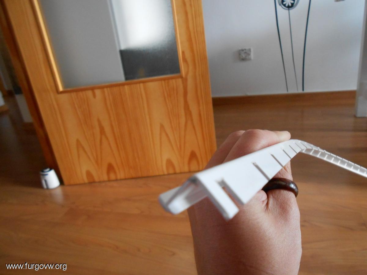

Cogemos las medidas de la escotilla y cortamos a forma. Al ser flexible se puede directamente introducir ya la guía como si la fueramos a poner y marcar las cotas y así las medidas quedan exactas al gusto.

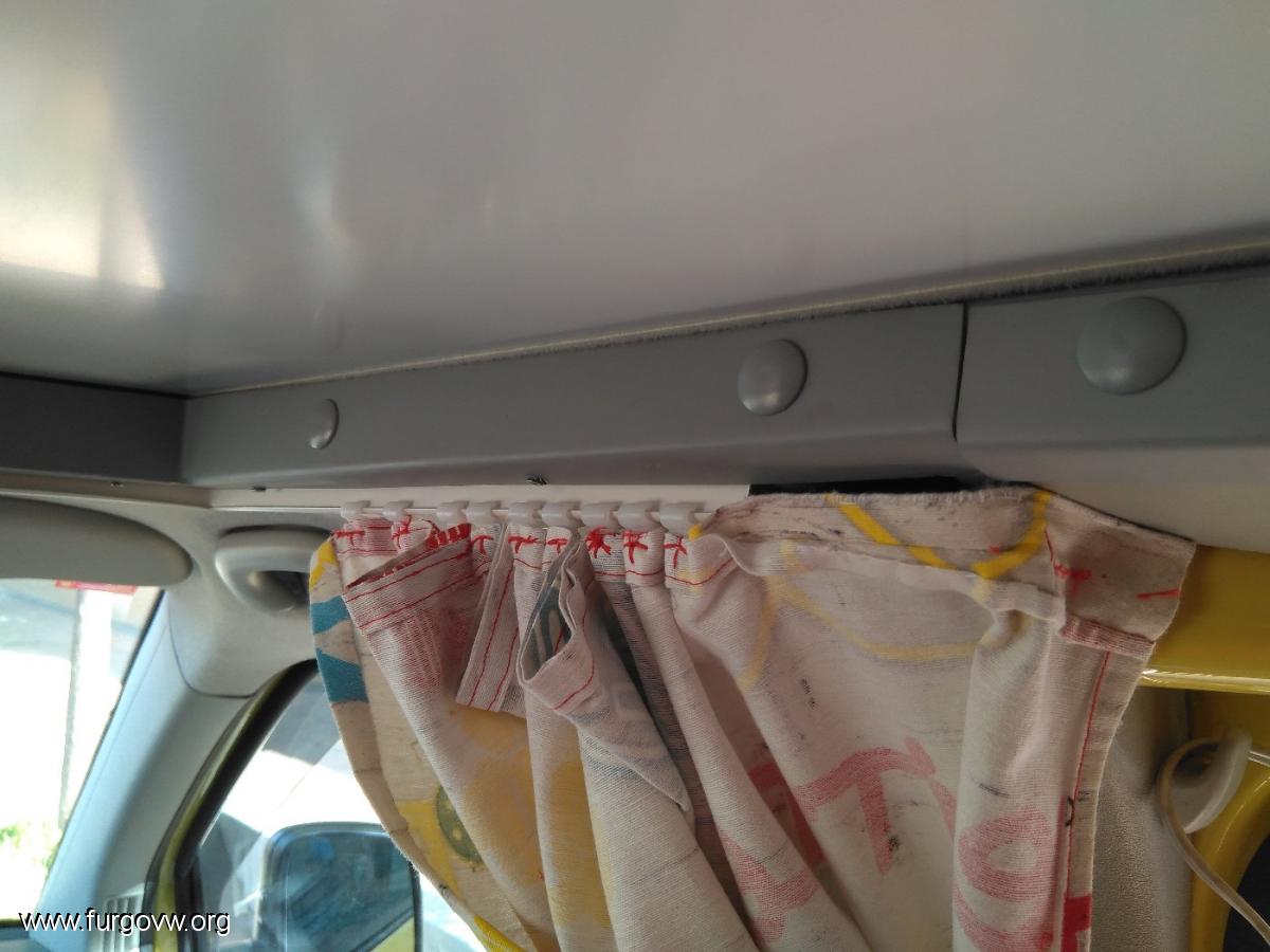

Una vez hechos estos pasos, se coloca ya la guía y se sujeta con unos tornillos pequeñicos ( en alguna foto se aprecia alguno). La cantidad al gusto, como lo vea cada uno. Yo he puesto nueve o diez. Así queda consistente porque la guía queda apresada entre el marco y la tapicería.

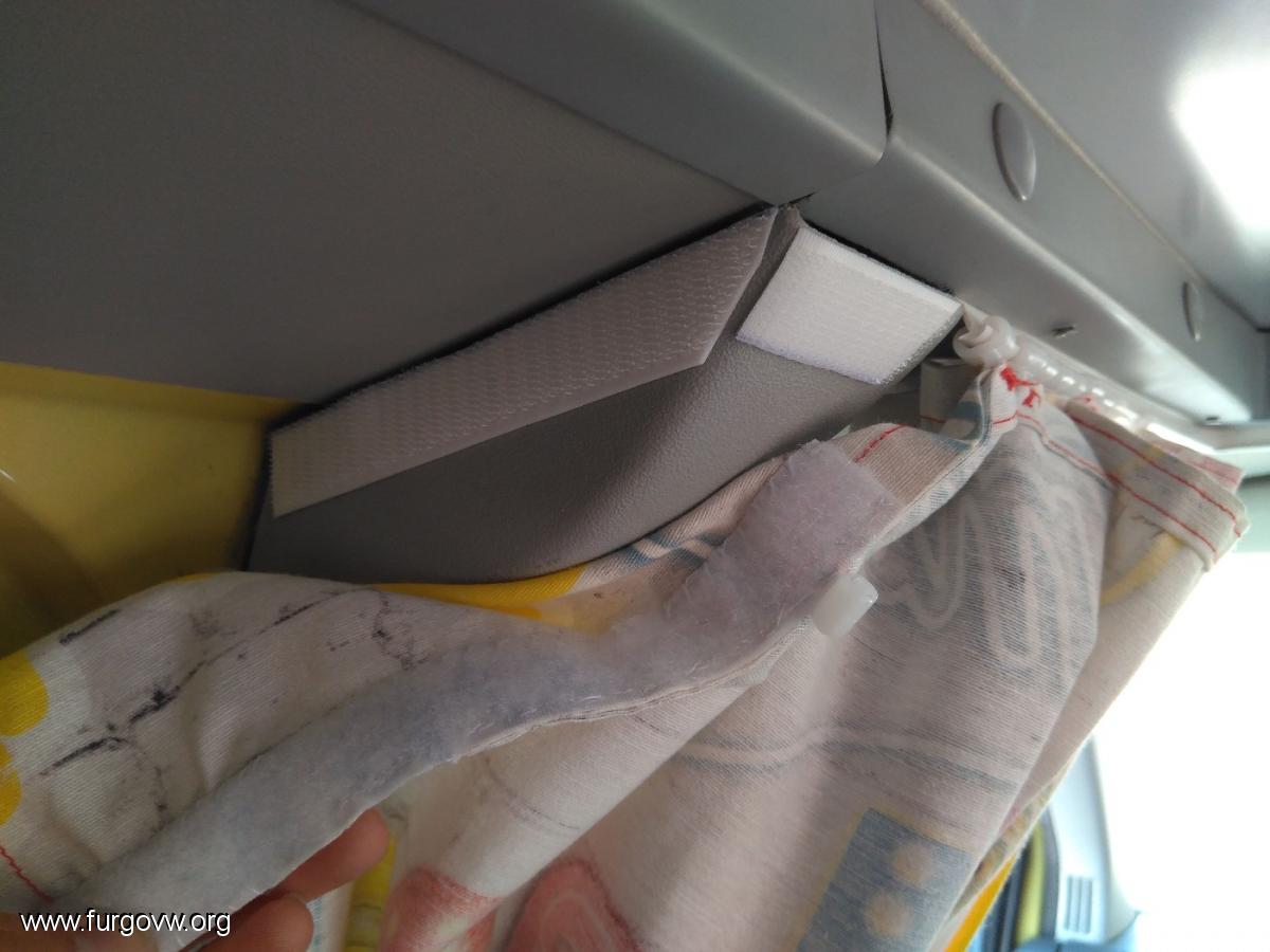

Vereis que queda un espacio entre donde acaba la guía y el lateral de la furgo que quedaría con visibilidad o vacio de cortina. Pues para ganar eso, le das mas centímetros de cortina (se mide distancia que hay en cada lado, ya que son diferentes). Y luego se sujeta según gustos. Yo en un principio he colocado velcro con cinta de doble cara buena, a lo que es la tapicería (donde están los cinturones de seguridad) y a la tela de la cortina que sobresale de la guía le he cosido la otra parte del velcro. Vease en las fotos.

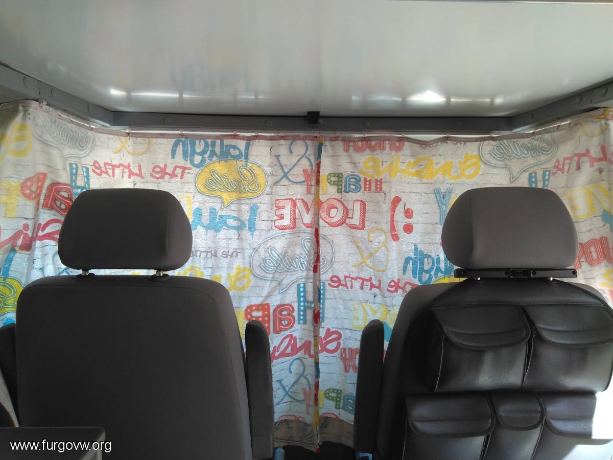

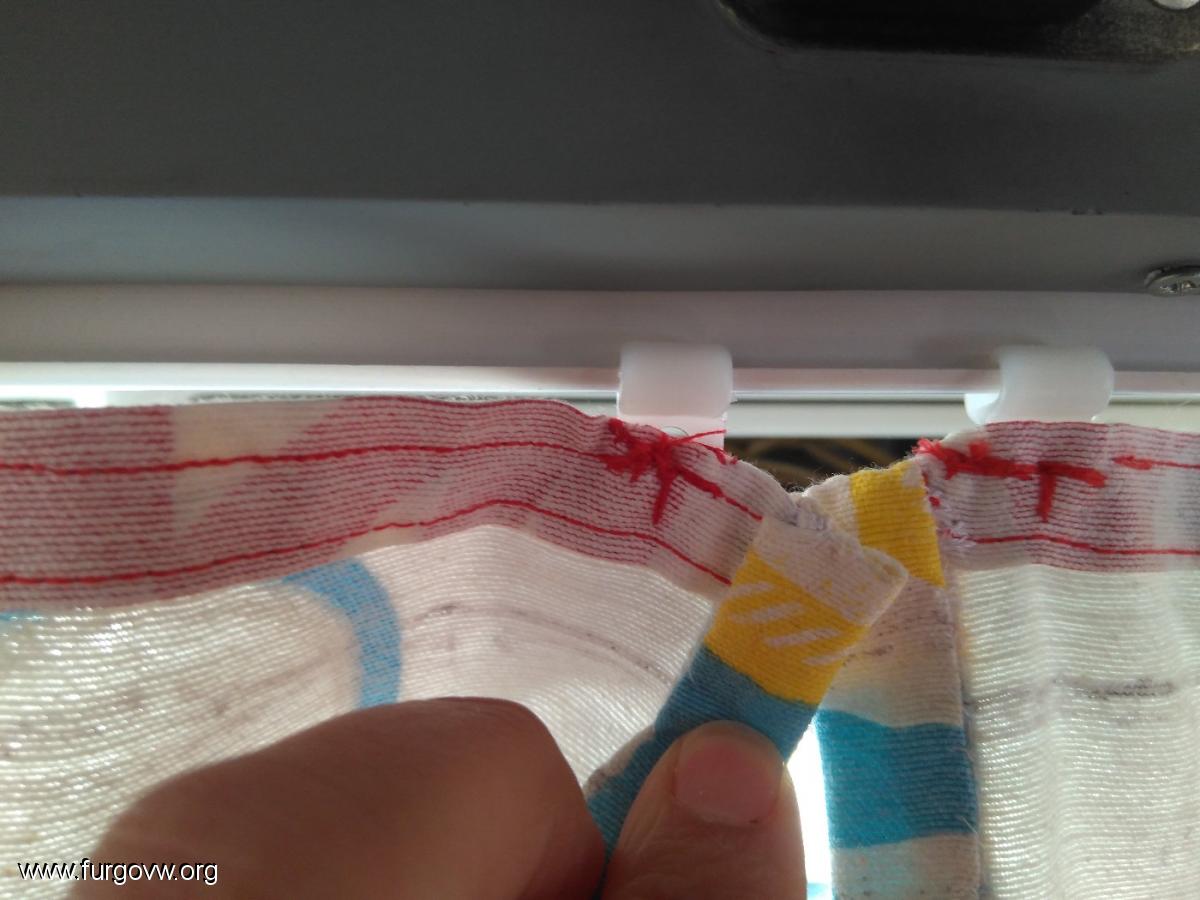

Comentar un detalle importante. Los dos últimos ganchos de cada lado de la cortina (los que van a parar al centro cuando la cierras), no coserlos justo en la esquina. Dejar un espacio para que así cuando cerreis monten las dos partes de la cortina y no quede una ranura abierta en medio. Ya que si no lo haceis así no quedará totalmente cerrada. La tela tiende a abrise si no tiene un contrapeso que le de tiranted.
En la foto muestro esto que digo.

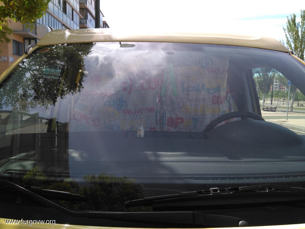

Y ahora, como queda.

si no me equivoco, esa moldura donde encajas el perfil, NO viene de serie en los sca , yo momtelo en chilicampers y se hizo expresamente en un taller de fibra.

La moldura que ves donde encajo la guía es la original que yo sepa. Cuando me pusieron el techo salio así. Me lo pusieron en 2009 (viceversa), otra cosa es que en estos años hayan modificado cosas.
Y si el tuyo se abre al revés, entiendo que no tendría que haber problema ( salvo que como dices la moldura no sea esa o de ese tipo que se puede meter la pestaña de la guía), porque esa moldura es igual en todo el perímetro de lo que es el techo elevable. Luego dependería a que altura te cae la parte final de tu techo (la contraría a tu escotilla), pero por lógica y medidas este de un lado u otro caera mas o menos igual, por encima los asientos.
