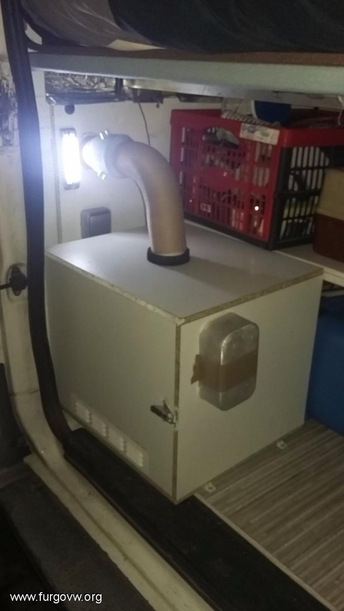

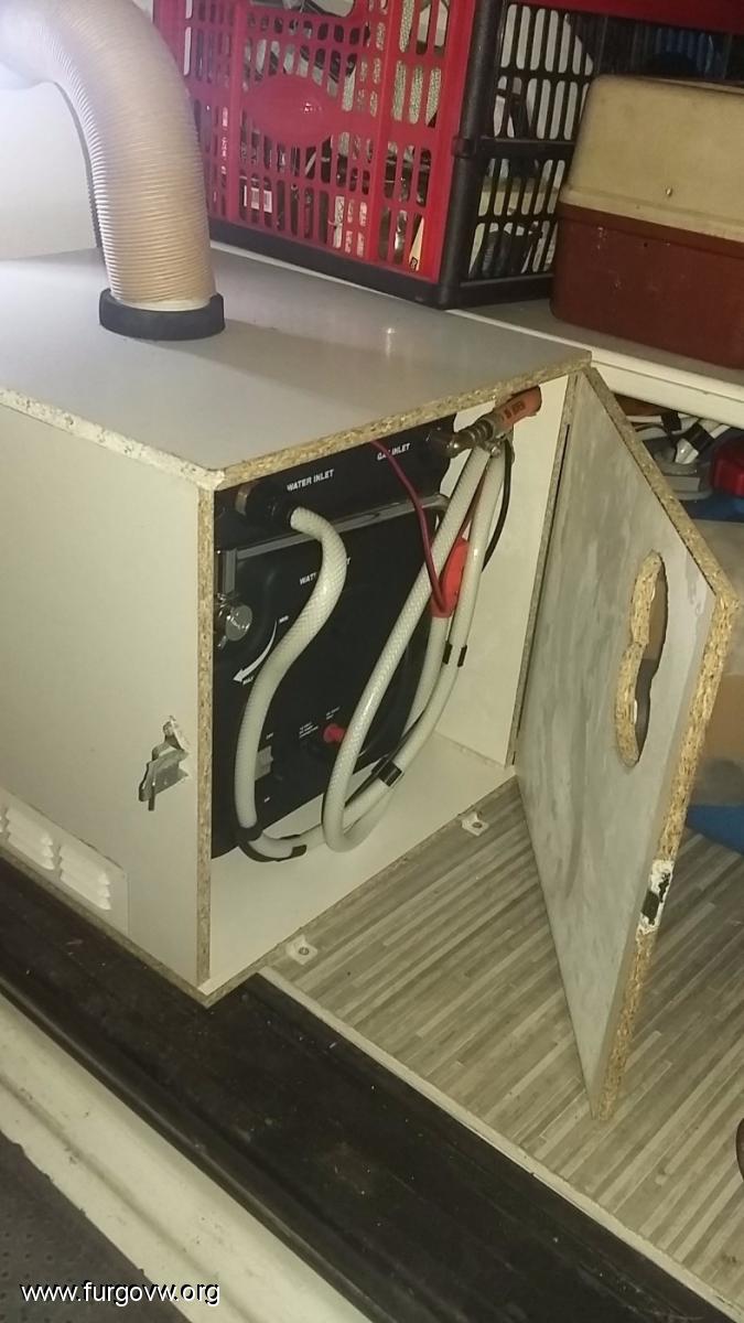

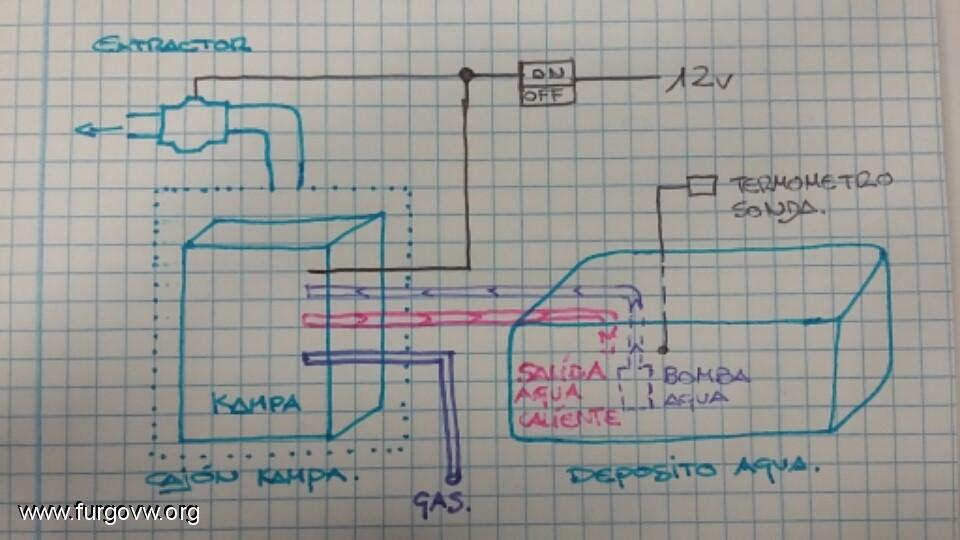

Os hago un resumen de mi instalación fija del Kampageyser adquirido a CiudadCamper en una compra conjunta.
-En el maletero de mi Peugeot Boxer coloque un cajón hecho a medida para llevar dentro el Kampageyser. Este cajón tiene unas rejilla x debajo y un extractor por arriba. Por un lateral entra el tubo de gas, el tubo de agua del deposito y el cable de 12v y también sale el tubo de agua caliente que regresa al mismo deposito.
-Este sistema calienta todo el deposito de agua limpia, por lo que el campa siempre esta en máximo calentamiento y máximo caudal. Y no pierdo ese agua que sale fria hasta que toma calor.

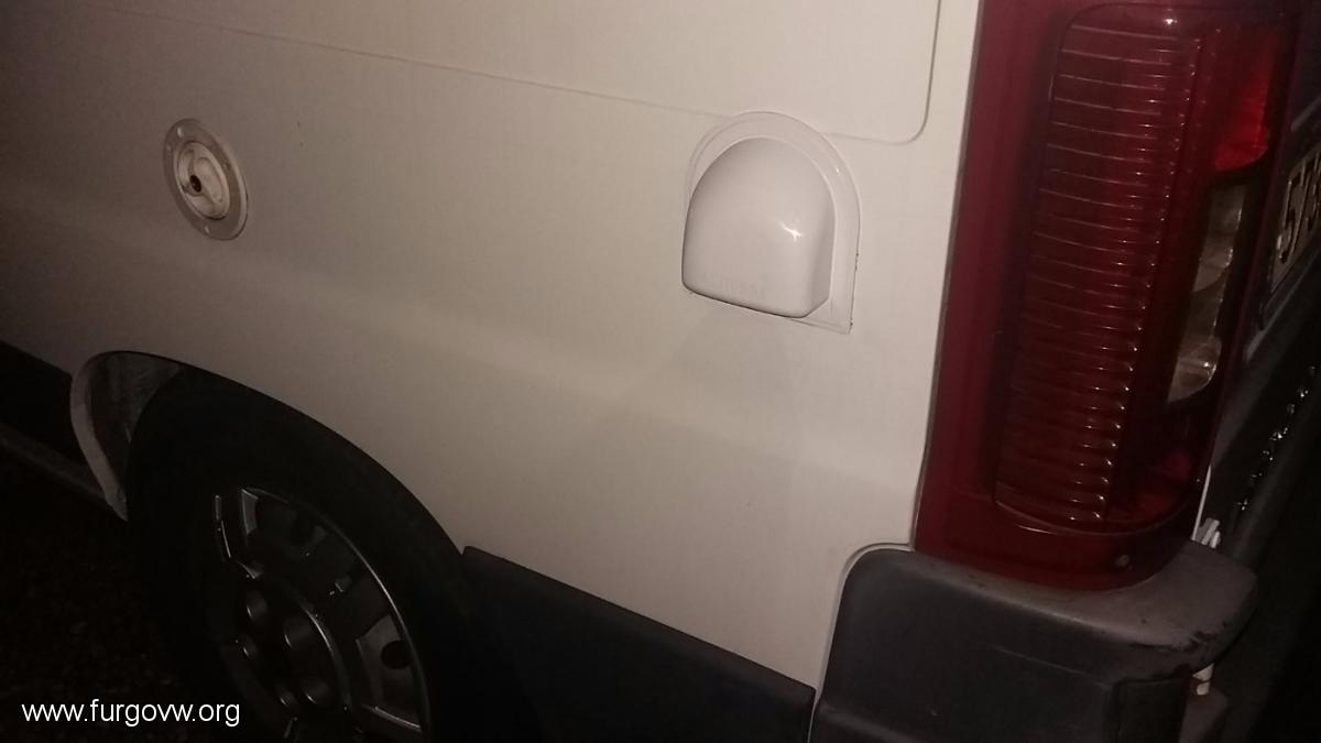

- Con un interuptor enciendo el Kampa y el extractor a la vez. Los gases de combustión salen fuera por una tubo de calefacción  q me sobraba y un pasacables pegado en el exterior a modo de chimenea lateral.

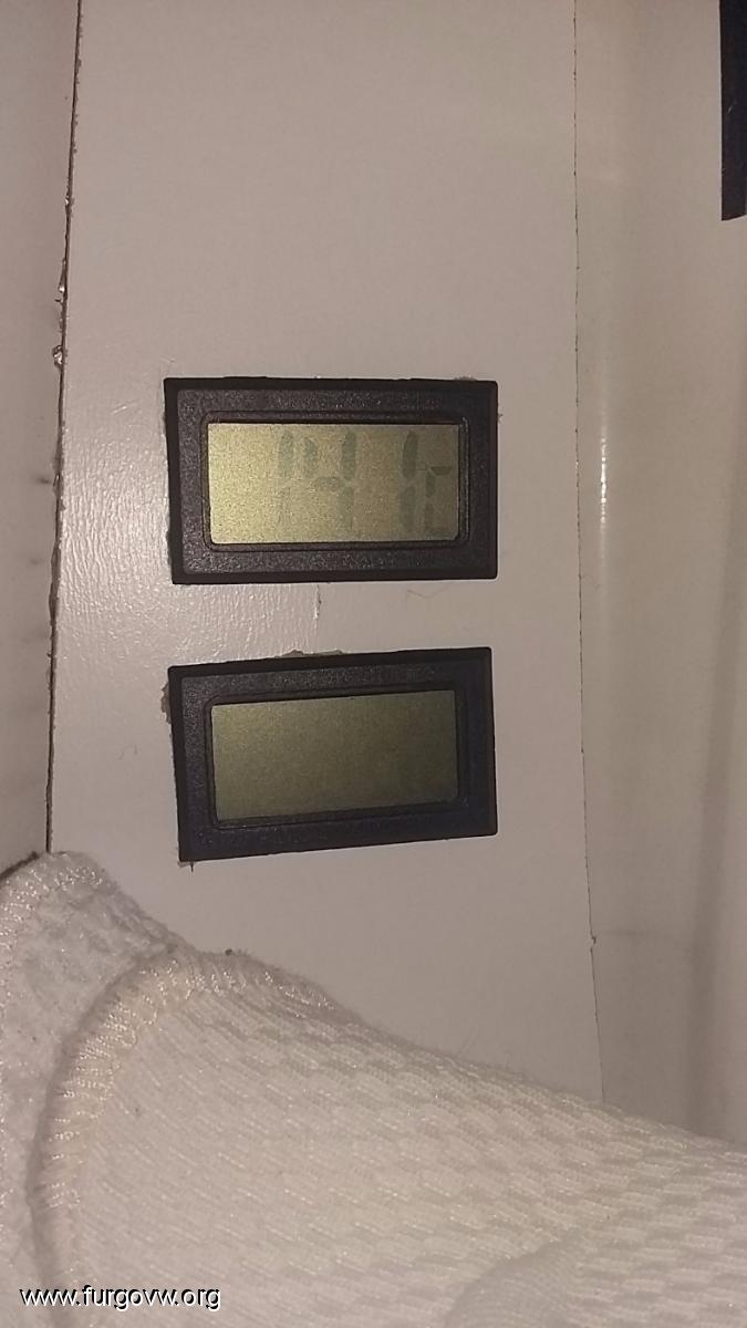

- Como ya tenia homologada la furgo, esto no lo está. Creo que tarda en poner 80 litros de 15 a 38 grados unos 15 minutos. termómetro en el deposito para controlar la temperatura (el segundo termómetro es del boiler eléctrico). Feliz con mis duchas mañaneras sin escatimar agua.
toniomero
podrias poner un esquema o algo para saber como va conectadco? gracias. ;D
DANIBOXER
Para esta instalación no he modificado nada del Kampa para no tener problemas con la garantía. La alcachofa de la ducha la he desenroscado (para meter el tubo en el deposito) y la toma de mechero la he conectado a una toma de mechero hembra para no tener que cortar el cable para la conexión.

Veo ecirculas y calientas el depósito entero a la temperatura que quieres ¿de cuanto es el depósito?
¿No es más rápido, sencill y eficiente, mezclar en el grifo directamente caliente y fría?
DANIBOXER
Si efectivamente es así como funciona. 80L cuando esta lleno.
--El Kampa tira agua fría hasta q la calienta, ese agua no se desperdicia con mi instalación.
--Una vez q lo pones en ON la bomba no para, aunq yo cierre mi grifo(el grifo q ya tenia en la furgo) para enjabonarme (yo ya tenia mi instalación hecha con anterioridad con Boiler 12v que no he tenido que modificar y que sigo usando)
--El Kampa está en el maletero para andar regulando caudal y temperatura es complicado, además no me llegaba la alcachofa hasta el baño, ni quería hacer más modificaciones a la furgo.
Es una instalación muy personal pero haciéndolo de cero o conectando un grifo-interruptor al Kampa quizás si es efectivo. Según con que variaciones se puede adaptar a las necesidades de cada uno
Mi sistema es efectivo siempre que una vez que calientas agua, hagas varias duchas...friegues platos...etc
