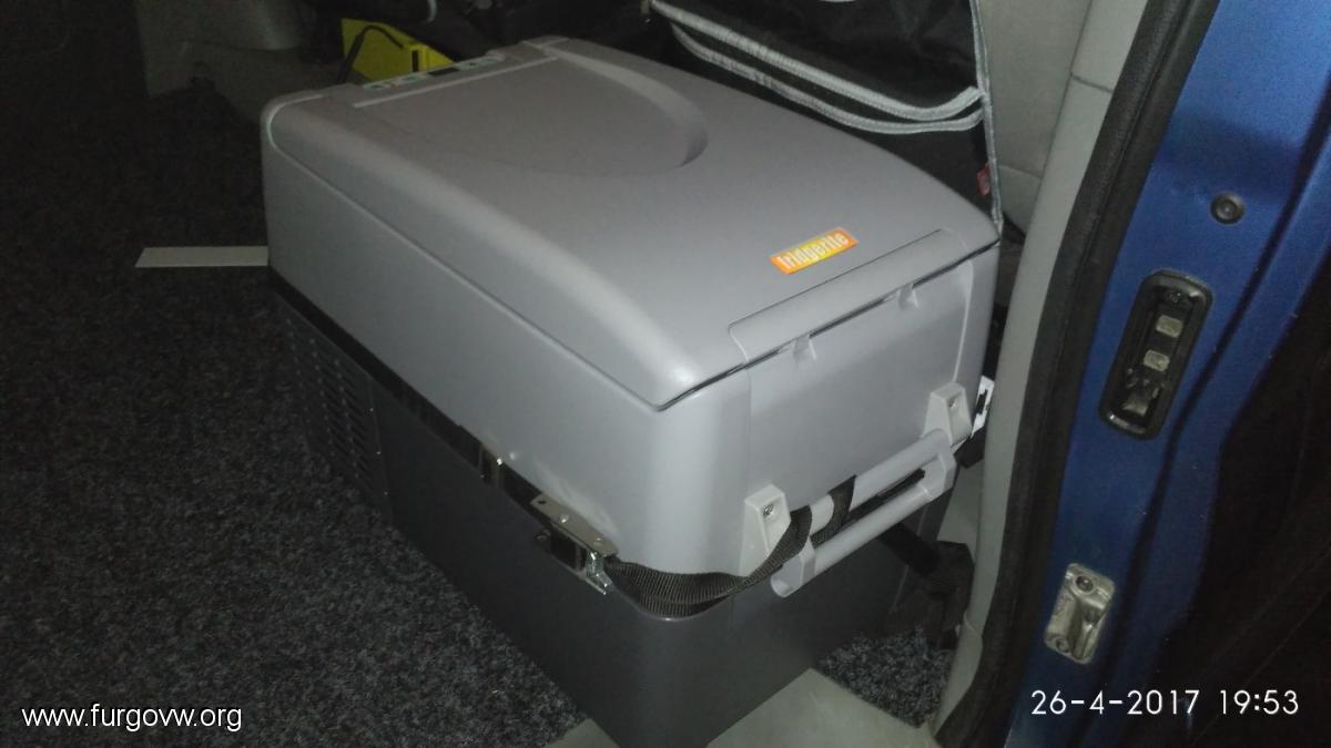

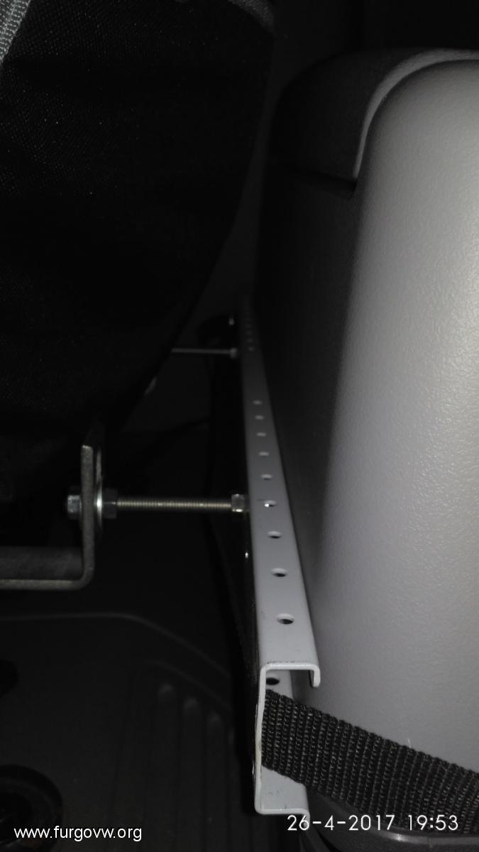

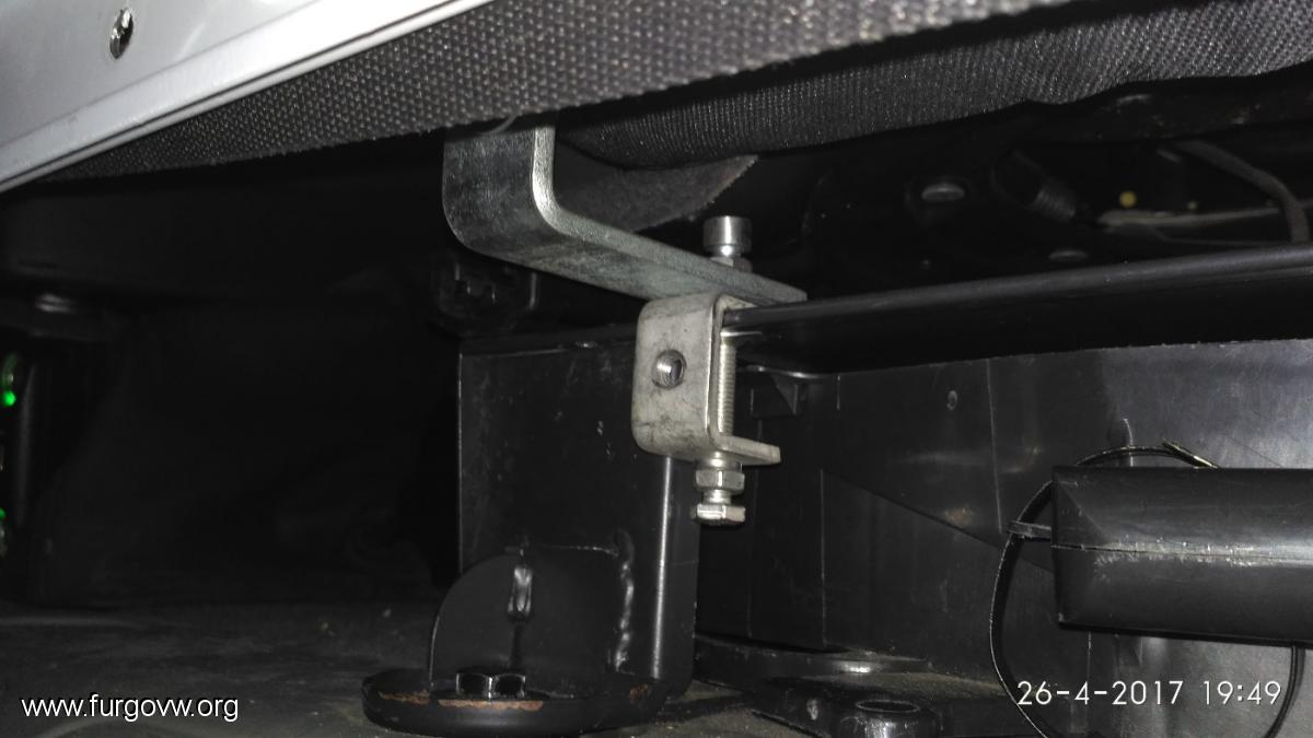

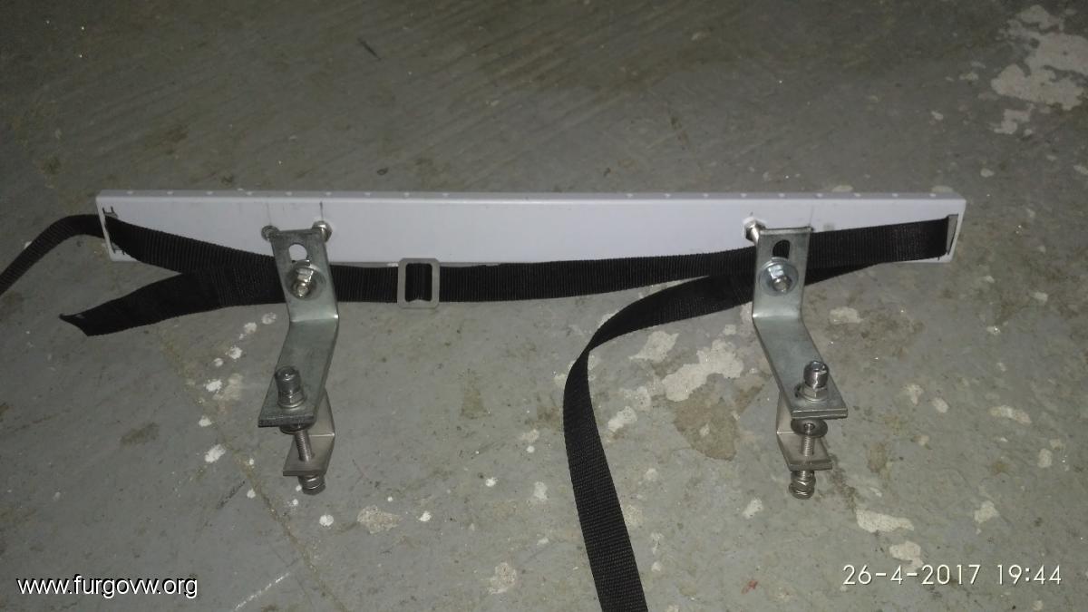

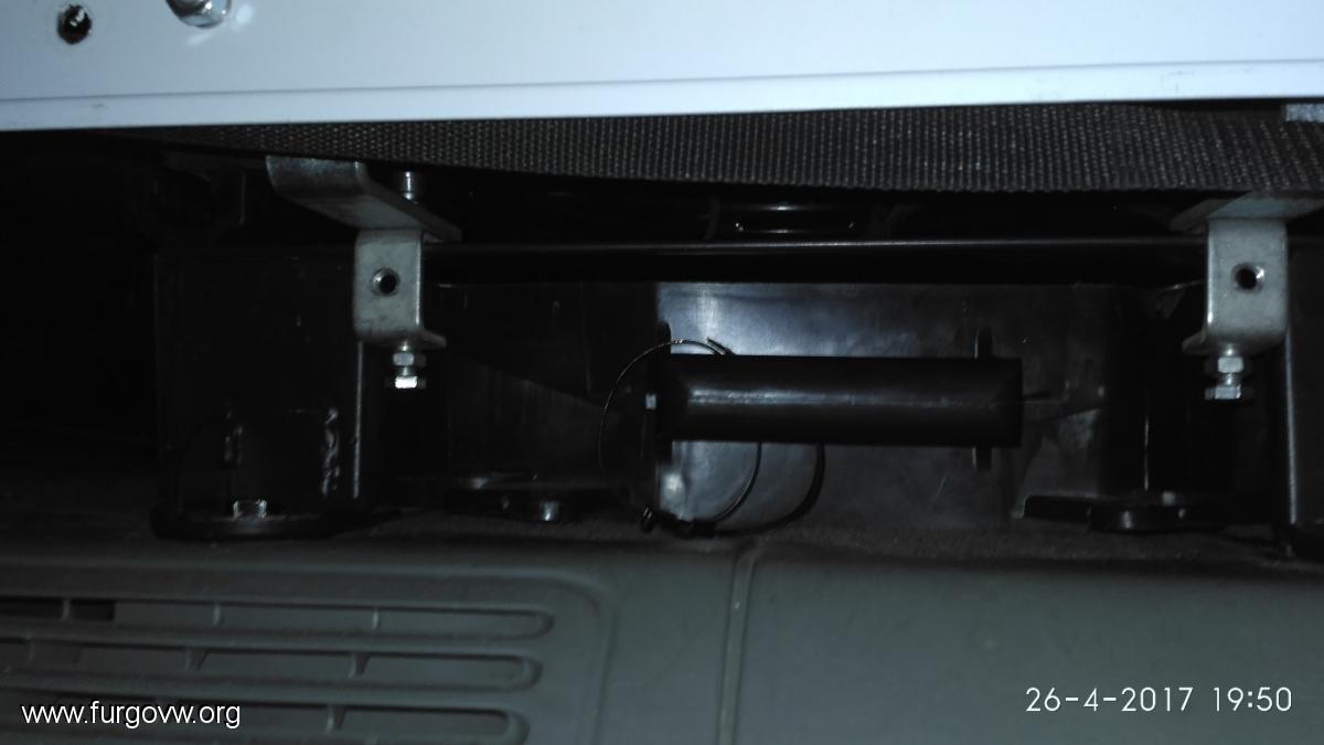

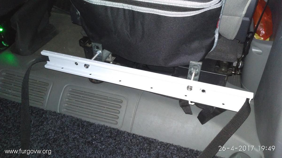

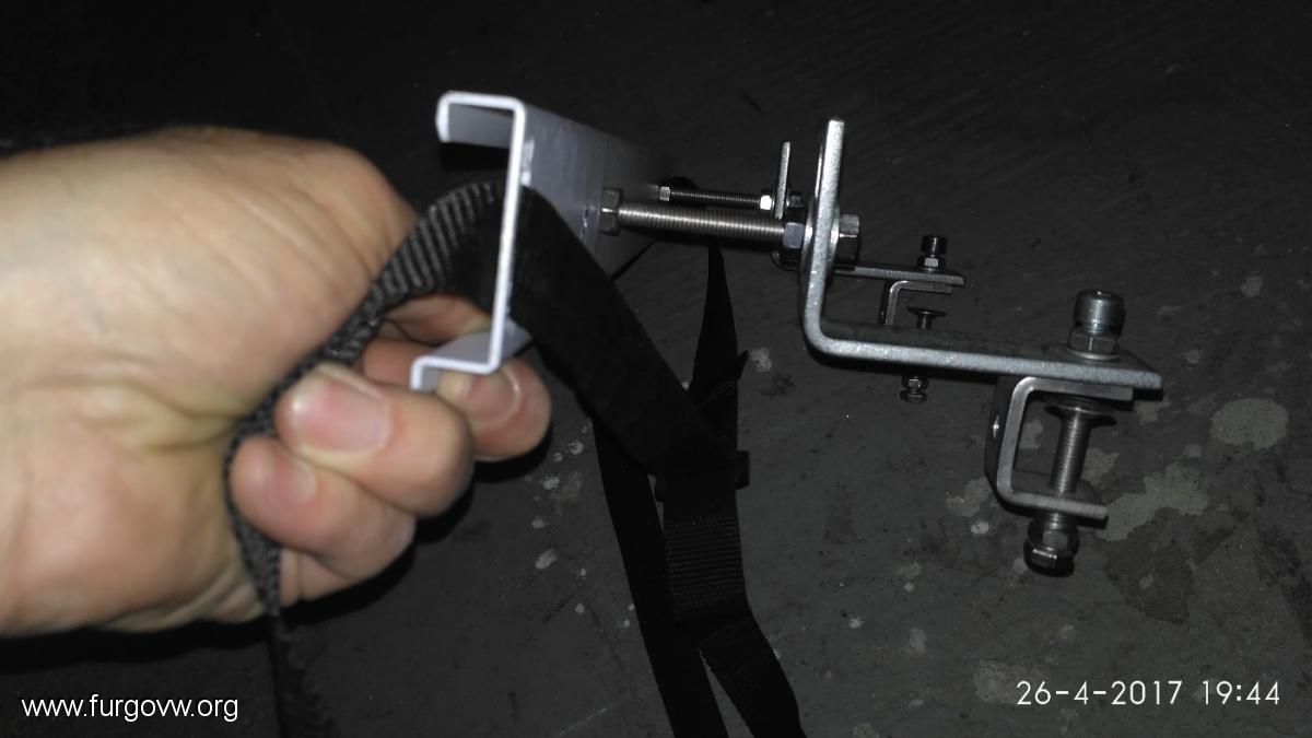

Pues aqui os dejo fotos del sistema que me he montado para sujetar la nevera, un fr35 de lulukabaraka, en mi trafic generation. No se mueve nada y el sistema se puede soltar en conjunto en 2 minutos con una llave de 13. Como pega si llevais el gato debajo del asiento tendreis que soltarlo para sacarlo pero entre que no es habitual sacarlo y que en desmontar no se tarda nada no es inconveniente. Todo lo he hecho con unas chapas y unos herrajes para sujetar cables. Ahi van las fotos.

Buena idea. Te lo copio. Gracias por compartir.
