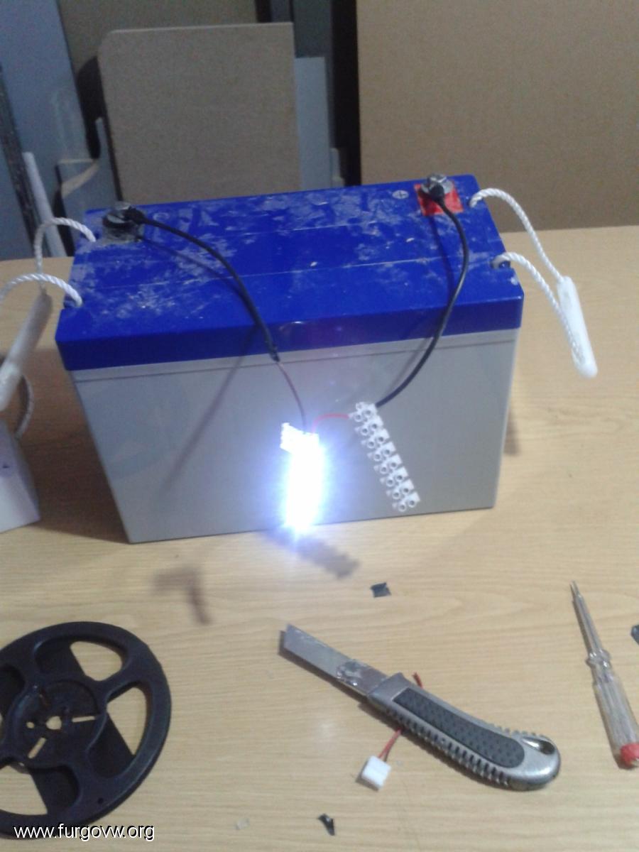

Coneho_Pirata
Buenas, te dejo una imagen de las pruebas que hice para mi instalación por si también te sirve de ayuda.

Coneho_Pirata que conectores estas utilizando para atarlo a los bornes?
Coneho_Pirata
Son terminales de anilla de batería, los pides para el diámetro de tu cable y que la anilla valga para el borne de la batería (los hay de diversas medidas). Metes el cable dentro del tubo que viene y los cierras con algo que haga presión (yo he utilizado un tornillo de mesa). Para dejarlo fino le pones tubo termorectractil y ya con eso tienes una conexión fácil de poner - quitar y segura.
Encontraras todas los componentes en una tienda de electricidad, así puedes comprar las unidades que te hagan falta.
