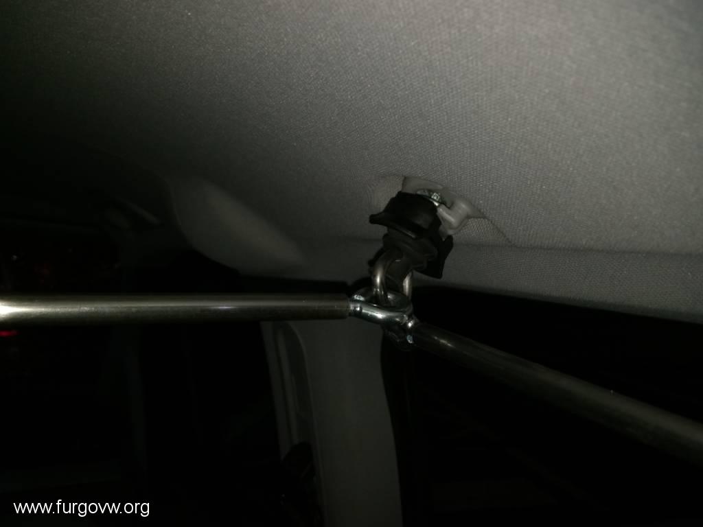

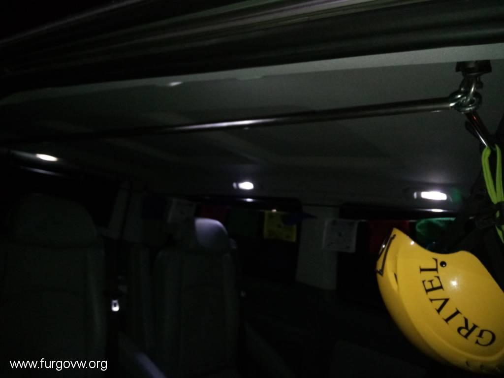

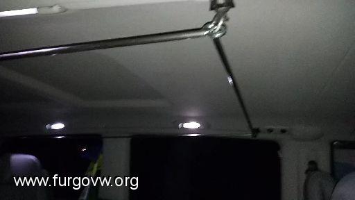

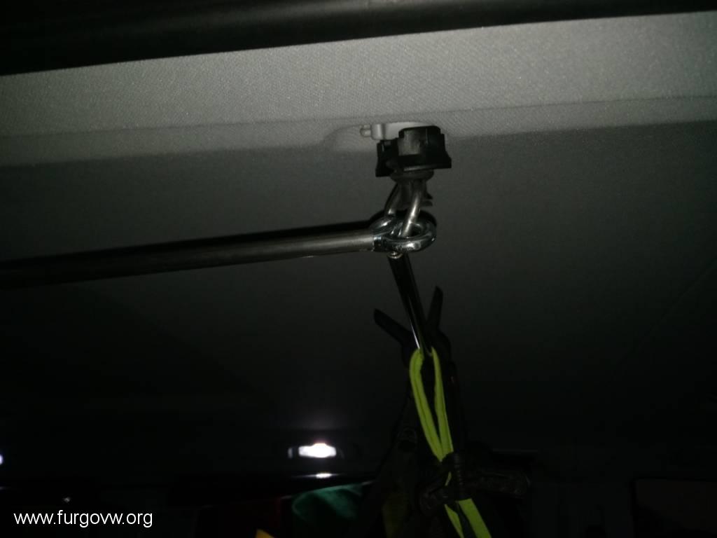

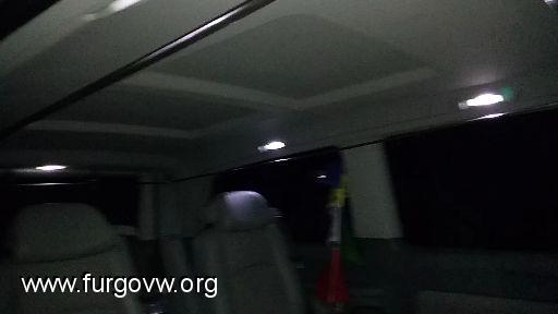

Hola. Buenas,bueno os dejo como me he fabricado las barras para ponerme las cortinas,lo primero es que me encontre junto a las herramientas 4 especie de chupetes que son 4 anclajes con anilla,a esta anilla le he metido dos hembrillas del mismo diametro que el tubo de aluminio y este ha sido el resultado.voy a ver si averiguo como poner las fotos jejeje que la tecnologia y yo no nos llevamos bien
