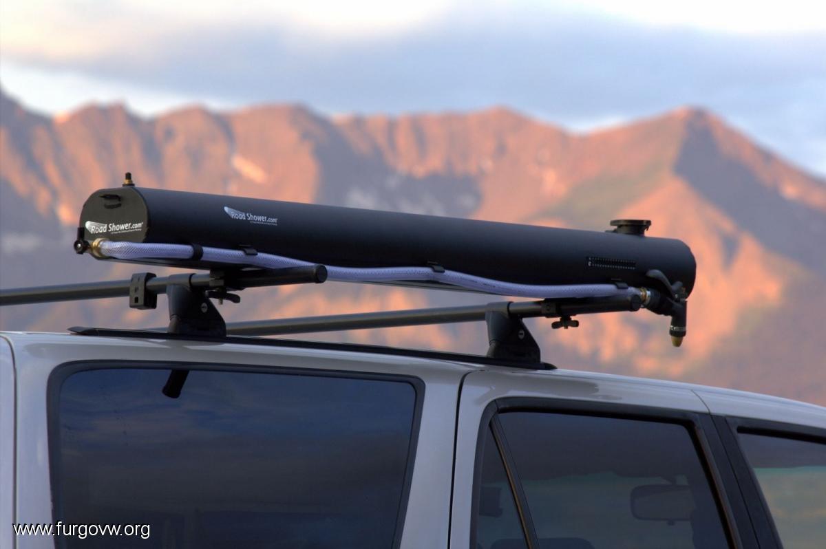

Eso se utiliza como agua para la ducha, hay varios brícos por el foro, hay uno que lo montó en la parte de arriba del portabicis, con un tubo de pvc de 110 y dos tapes para el mismo tubo, y unos tapones roscados de 40 (en uno de ellos le montó una válvula de cámara de moto y el otro lo usaba como tapón de llenado), y por muy pocos euros (menos de 20€), hay incluso unas abrazaderas de uso común para esos tubos, que parece que estén diseñados para la instalación en el portabicis.
De esto hace.... mucho que vi el brico, y me quedé con la copla, utiliza el buscador, a ver si hay suerte

Todo lo que se coloquemos  en el techo, nos puede producir ruidos al circular y aumentar el consumo de combustible, y si tiene forma irregular mas todavía
. Yo pienso lo mismo... Llevar sólo el depósito arriba eso ha de oírse el ruido pero bien. Ya si llevas barras de techo o cofre de normal aún...

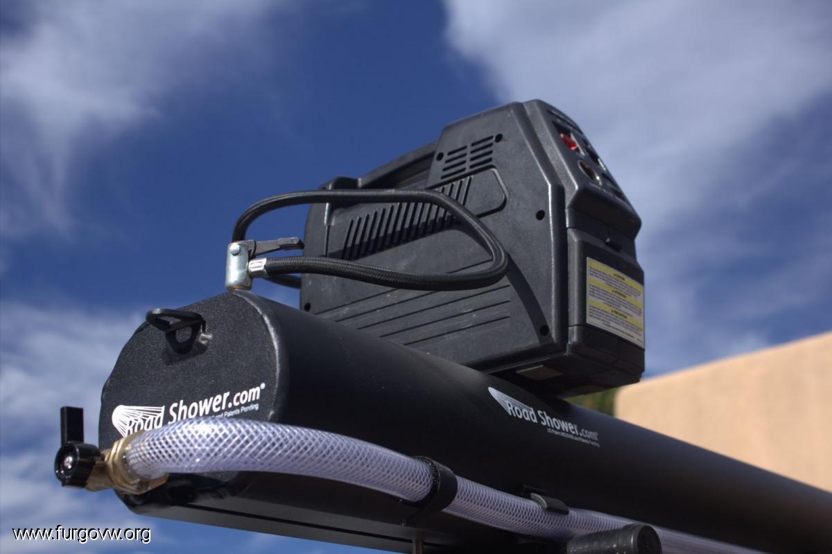

Por gravedad cae un chorrito como si te estuvieran meando. La energia potencial de donde esta situado el deposito a una persona normal de 1,75 son centimetros, o sea nada
Y sabes el ruido que hace el compresor eléctrico ese? Parece que te están taladrando la cabeza.
Yo pensé preinstalar una bomba de las sumergibles, y luego dejar una conexion externa al deposito para en el momento de la ducha, conectarlo al mechero con un cable, peeero...seamos realistas. Somos vagos y gandules, solo queremos sacar la alcachofa y apretar un boton, asi que en resumidas cuentas.
