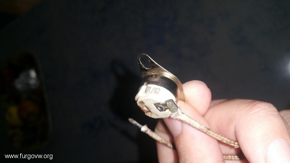

Así es la pieza que tengo rota es un termostato bimetalico de contacto. Supongo que es por lo que me daba fallo la dual top. Hasta que no la monte no sabré a ciencia cierta si es la culpable.
Os mantendré informados!!
Muchas Gracias!!

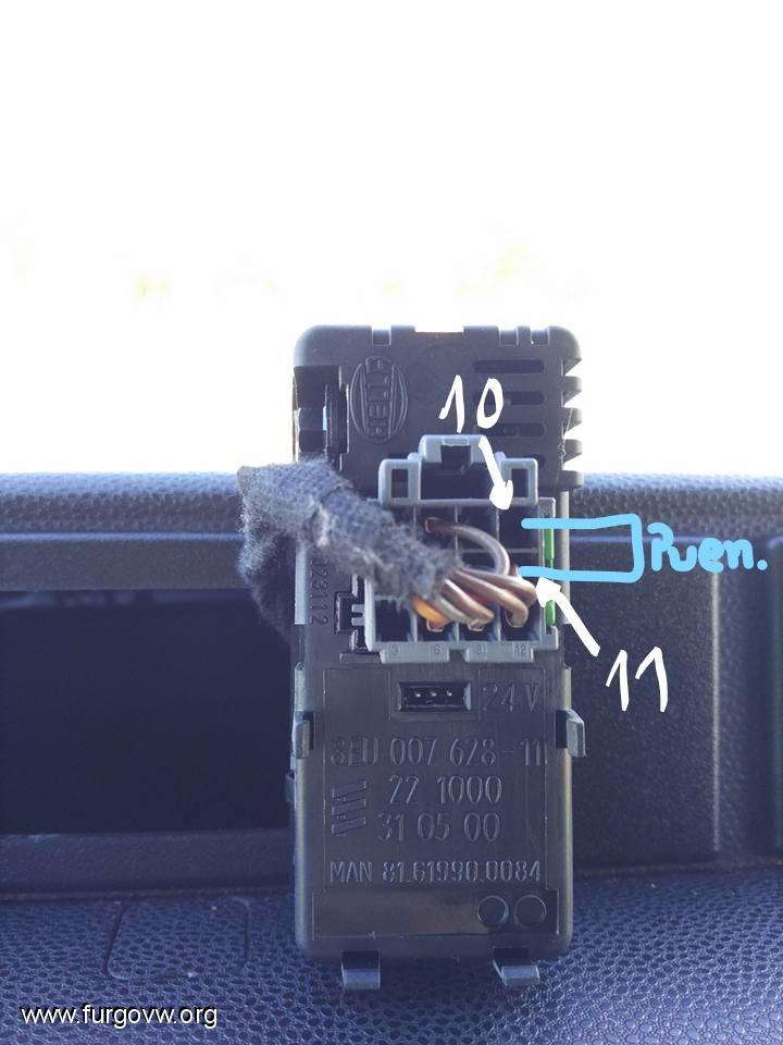

Bueno ya tengo el problema medio arreglado. La calefaccion ya funciona pero al no tener todavia la pieza la he puenteado.
Para futuras consultas revisad el termostato. Se oxidan las patillas y se parten que es lo que me ha pasado. Pongo fotos de la pieza en si

Bayler
Hola damobe.
¿ya te llego la pieza? ¿el precio de la misma?
Un saludo y gracias por compartir la solución a la avería.

agustmaiz
Eso es un termostato de seguridad tendrá grabado en un lateral la temperatura a la que actúa y eso lo puedes comprar en cualquier casa de electrónica
