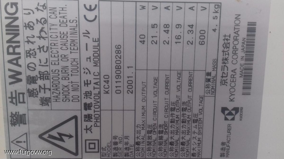

Hola de esto si que  no tengo ni idea podéis ayudarme un amigo tiene esta placa es de unas farolas solares sabéis si esto valdría para la nevera y una luz en o mejor olvidarse gracias

Una placa de 40W da para poco...
stewartbob
Sopongo que seria para una nevera de conpresor......pues 40 w no te valen para nada, pero si es lo mejor que tienes o te puedes permitir, algo te hara pero ni por asomo seraa autonomo. Un saludo

Gracias pues con la solar estoy pegado

Puede ser que las placas sean de 24v?
Da igual es así, creo que para cargar baterías de 12v necesitas un regulador mppt...Pero no estoy seguro.
Lo digo por el voltaje sin carga que aparece
Tineo
Cita de: kangrena en Marzo 27, 2017, 00:12:18 am
Es de 12 V.
