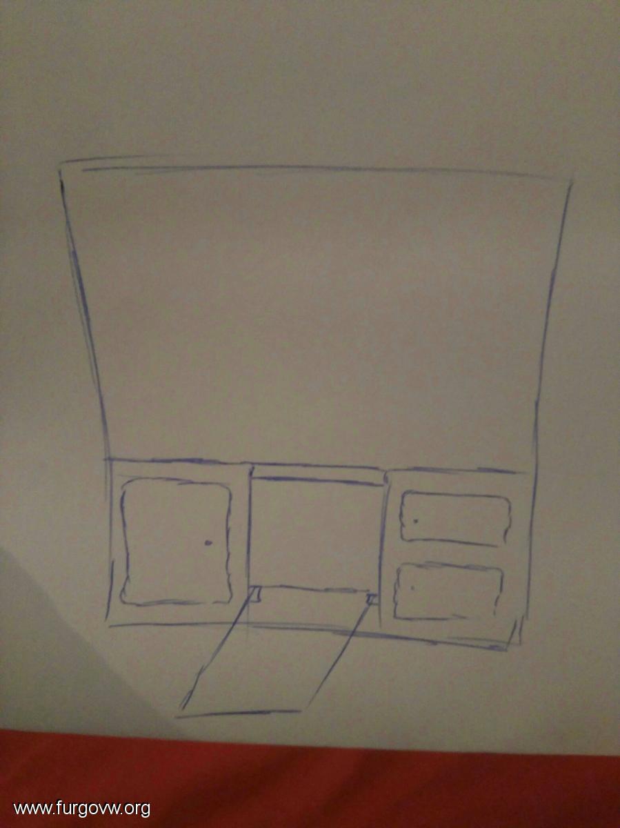

Buenos, creo que voy a empezar a modificar y con solo el soporte de la cama en la furgo, voy a ponerme a hacer un mueble de verdad.
Experiencia en ello tengo cero, pero leyendo y leyendo vuestros bricos... Me pondré a ello e intentar plantear mis dudas para que si podéis me vayáis echando una mano.
He puesto una foto un poco cutre echa a boli, pero ya lo paso hoy a ordenador con medidas reales.
La cuestión es: va un armario a cada lado, donde la base de los armarios, más una tabla en el centro, será lo que haga de cama.
Preguntas:
1. Que tipo de madera usar para todo?
2. La tabla que se usa en el centro, es de quita y pon, donde soléis ubicar esa tabla cuando no hay cama?
3. Querría poner entre los dos armarios, a la altura del suelo de la furgo una base que salga hacia afuera con una carrilera. Es muy difícil?
Mil gracias a todos y todas!

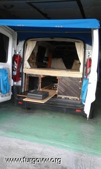

Leete este hilo de extraibles. https://www.furgovw.org/index.php?topic=178973.0
madera de contrachapado 15mm,

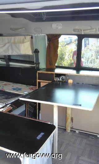

La tabla del centro la quito y hago mesa con ella, la guardo delante asiento copiloto o en lateral con mesas y sillas.
la balda extraible la tenia sobre  listones encima y abajo en las esquinas.
Si t pasas un ratico por Rioseco, te la enseño, k ala tarde voy palla.
