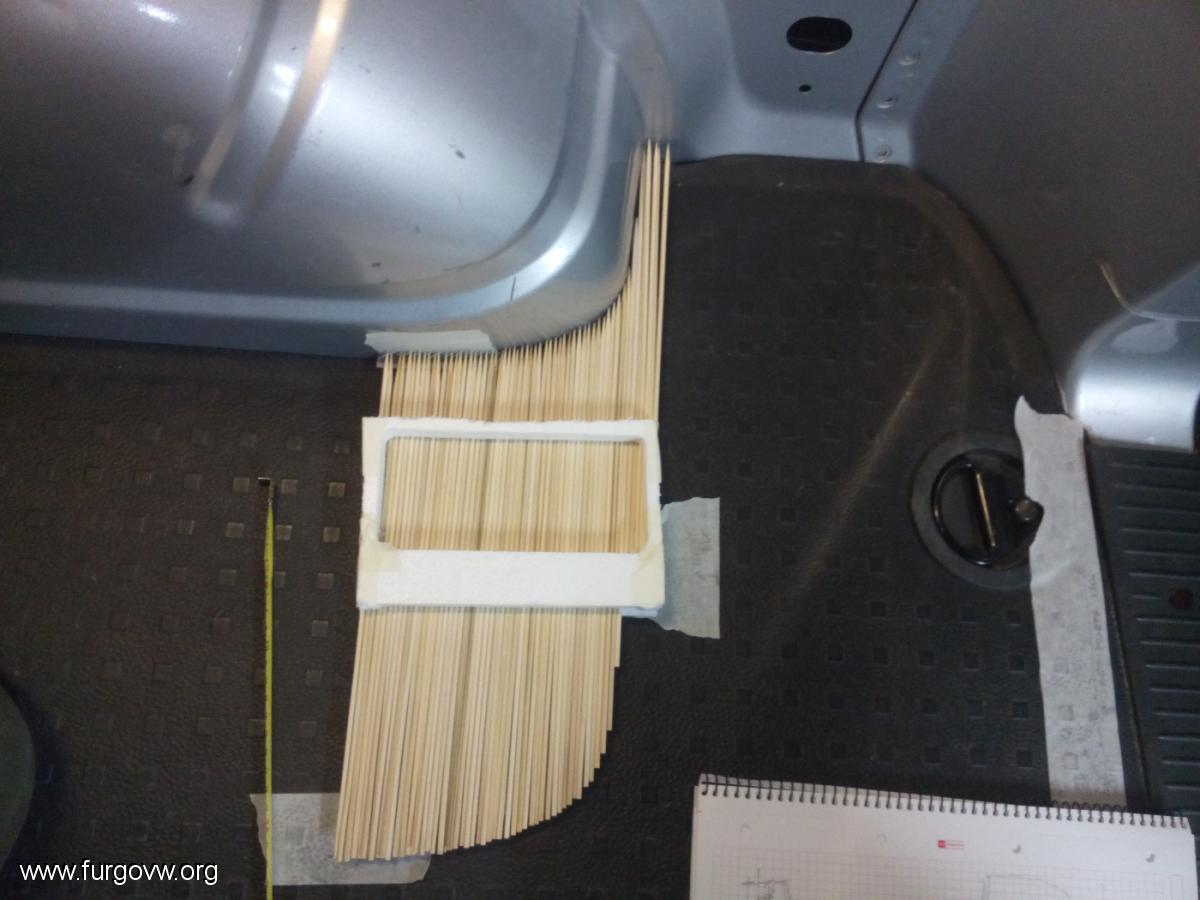

Hace tiempo estuve dando vueltas a como dar forma a los muebles DIY de mi transporter T5 (la compramos con 9 plazas y la vamos "tuneando"). Lo más difícil eran los lados curvos (paso de rueda, puerta trasera...). En algunos casos me funcionó un sistema muy sencillo: Poner dos o tres docenas de palitos de pinchos uno al lado del otro, presionándolos ligeramente por encima y por debajo con una superficie horizontal pero blanda (yo usé dos trozos de porespán). Lo acercas despacio a la pared y va cogiendo la forma. Después sólo tienes que tasladar-lo a un cartón y con eso acabar de retocar para terminar traspasándolo a la madera. No sé si me he explicado bien, pero una imagen vale más que mil palabras:

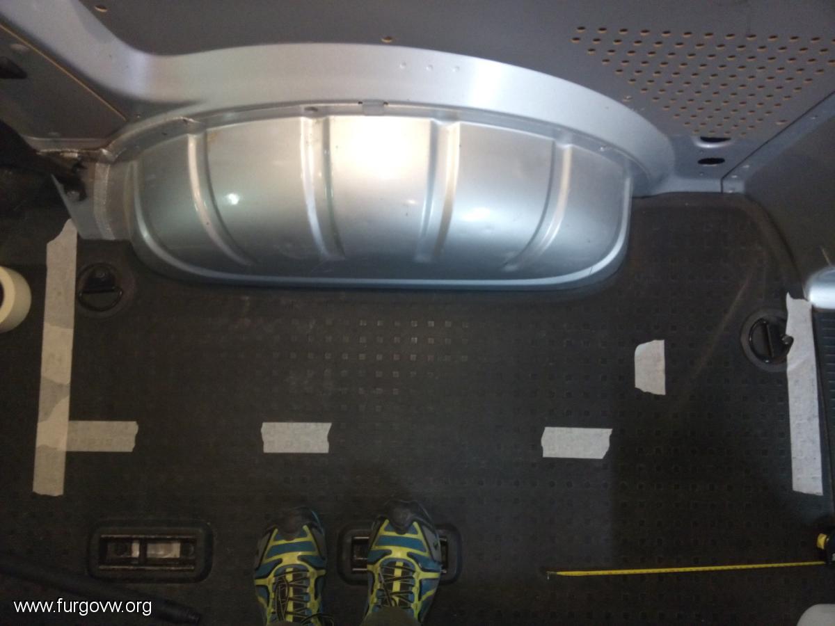

Primero marcaba con cinta de pintor la base del mueble en las partes angulares:

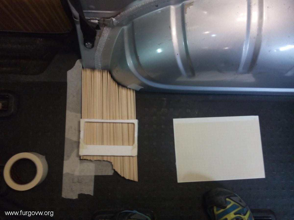

Después utilizaba el "artefacto" descrito:

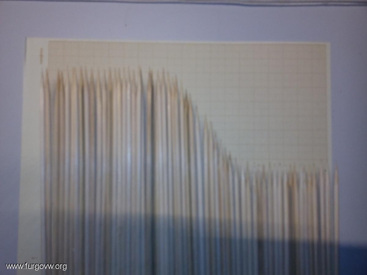

Primero pensé en pasarlo a un papel milimetrado, pero era más complicado y para mis estándares, no hace falta hilar tan fino  .meparto
Una pega es que funciona en horizontal: en vertical todos los palitos caían. Haría falta una versión 2.0
Con lo descrito y una hoja cuadriculada fui diseñando los muebles de la furgo. Espero que sirva a alguien más!
