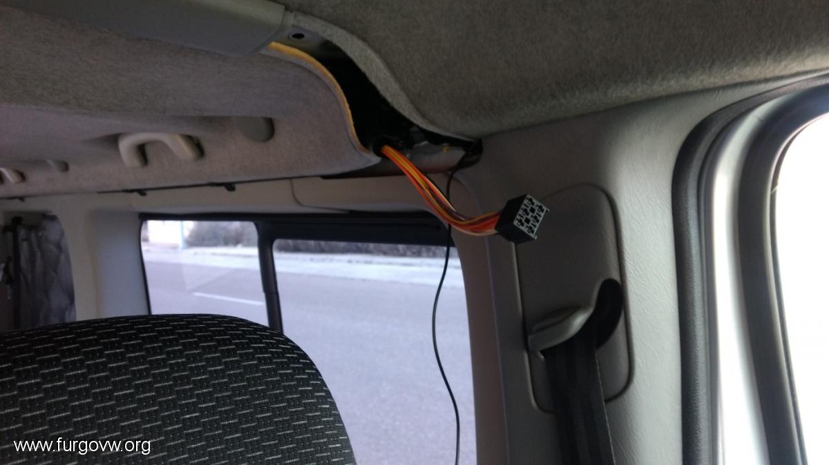

Desmontando el techo de mi generation he encontrado este conector eléctrico suelto y me gustaríasaber para q sirve

Tienes airbag de cortina? Ese conector parece ir hacia donde estaría el airbag, pero no se si tiene sentido que venga de atrás.

cableado de airbag son dos cables trenzados amarillos o naranjas descarta que sea eso

yo tengo una Generation y solte esa parte de arriba para poner una tira de led en la barra de plastico que une la parte de alante y atras del techo
ese conector no estaba o no lo vi  .loco2

Puede ser las conexiones del aire acondicionado de la parte trasera?

Lo del aire lo descarto xq la ruleta tiene luz y seleccionas un número y la intensidad del aire q sale varía como tiene q ser.
Me tiene loco el conector dichoso yo en principio pensaba q era alguna preistalaccion para algún extra q yo no tengo
Colsanca
Yo creo que tiene q ser una preistalaccion para algún extra q mi furgo no tiene lo q me gustaría averiguar es que carajo será????  ??? ???

Hoy me he dado cuenta q las 2 tomas de mechero traseras no tienen corriente y el plafon q esta encima de la mesa tampoco funciona así q casi seguro q es por el conector q tengo suelto. He vuelto a desmontar los plástico del techo y he buscado  por todos lados en donde tiene q ir enchufado el dichoso conector y no he encontrado nada.
Colsanca
Ya he solucionado el tema de las 2 tomas traseras de 12v y la luz de encima de la mesa a las cuales no llegaba corriente y resulta q cuando puse la toma de 12v en el cuelga bolsas el cable fino amarillo q se supone q era para la iluminación del mechero no lo empalme al cable gordo amarillo xq no era necesaria iluminación para la toma que yo he puesto pues ha sido juntar los 2 cables amarillo q menciono y ya tengo corriente en las 2 tomas trasera y el plafon esto es algo raro pero ya no me quedaban más cosas por probar y por fin he dado con ello. Aunque lo del conector sigo con la duda. Espero ayudar con esto por si alguno va ha montar una toma de 12v en el cuelgabolsas
