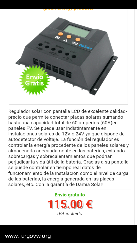

Buenas, k conste k esto es solo como idea pero me gustaría compartirlo con vosotros y ver si tiene cierto sentido.
K pasaría si usáramos un regulador solar (de un buen amperaje) para cargar la batería auxiliar desde el alternador????
Tendríamos k poner los cables k vienen desde la batería principal a la entrada de la placas y el resto como en una instalación con placas solares.
Lógicamente tendría que soportar la intensidad k pudiera dar el alternador, pero la batería recibiría UNA CARGA PERFECTA.
Respecto al precio...Buscando así por encima he encontrado este de 60 A por 115€, no se seria suficiente, pero podría ser una opción?? (Habría k sumarle el relé separador o se podría obviar??).
Protegido con los fusibles adecuados salvariamos el regulador de algún pico de intensidad no deseado.
Ahí lo dejo......Ahora me decís k me vaya a tomar por c*** con mis ideas de bombero
https://www.damiasolar.com/productos/regulador_solar/regulador-de-carga-ecosolar-60a-con-pantalla-lcd_da0169_19?utm_source=Google-Shopping&utm_medium=buscador&utm_campaign=articulo

Lo mejor que tiene es el precio...... .meparto
Es broma...
Parece buena idea......pero a ver si los entendidos dicen un algo... .bien

El gran problema que hay con el alternador es que no regula la intensidad.
Los relés reguladores solares "soportan" una corriente máxima. . más amperios los funde. . .  tu has propuesto uno de 60A
La ventaja de las placas es que dan una corriente máxima "conocida" y no pueden dar más, así los relés no hace falta diseñarlos para que regulen la corriente porque queda automáticamente "limitada" por las placas.
Si ponemos un relé regulador solar debería poder aguantar los amperios que pueda dar el alternador y SÍ que se podría usar. . . . . un PWM daría el máximo de sí, ya que la tensión sería de 14'4 y no como en las placas que puede subir a 18 o más voltios.
En otro hilo hablé del Gold que propone Stunab. . . sería lo lógico. . .  he pedido precio a Azimut, a ver si contestan. . .  será caro, ya que lo que cuesta es controlar la corriente.
