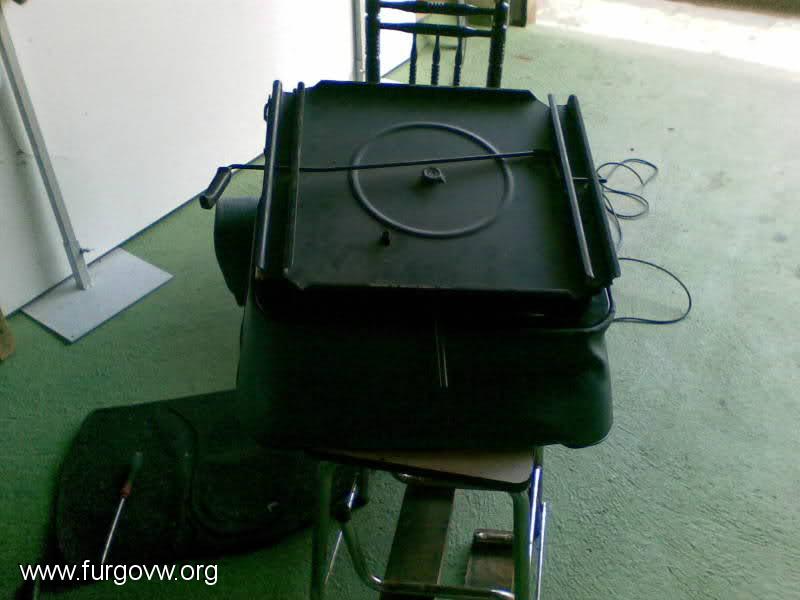

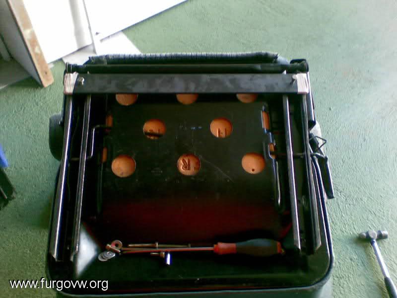

bueno pues empezamos lo primero sacamos el asiento y lo ponemos en un sitio cómodo para trabajar. Nuestra primera sorpresa donde coños va la base "homoneardentalus"
algo falla aquí no entra la base pensemos..............

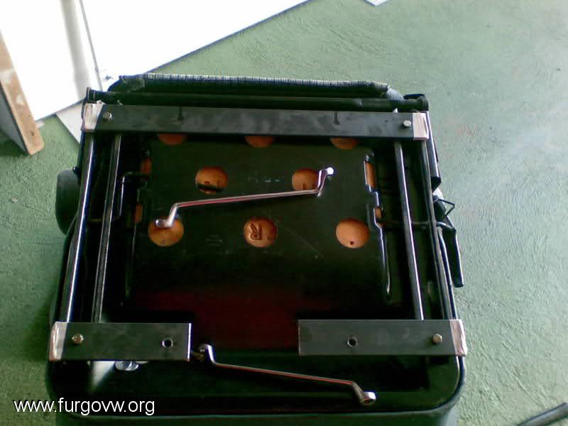

vale hacemos unos soportes para la base como los q le vimos a javi???

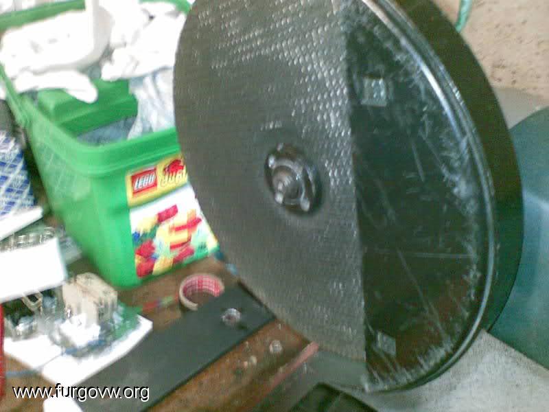

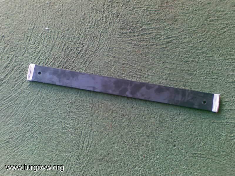

Para ello necesitaremos unos listones de hierro fundido en este caso he optado por 6mm pero con 4 también podría valer.
Aquí tenemos el primero.
lo colocamos para ver como queda y procedemos a sacar el segundo

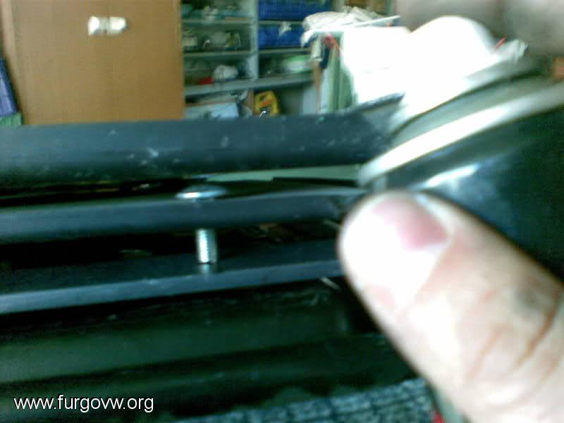

aquí viene el segundo, los agujeros aprovecharemos los q tiene el propio asiento vienen atornillados con dos tornillos de llave allen del nº5 en cada guia. (tornillo amarillo)

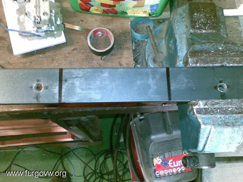

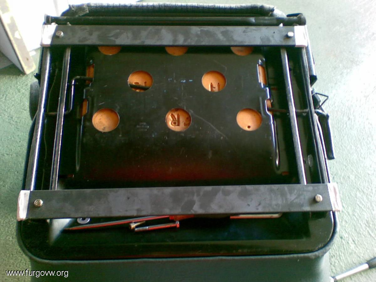

una vez q tenemos los dos listones ponemos la base y señalamos con un rotulador la parte del giratorio donde esta la palanca para hacer un corte al listón.
y asi tiene q qdarnos.

ahora procederemos a hacer los agujeros que sujetan la base a las pletinas q hemos hecho. Para ello ponemos la base sobre estas y la ajuntamos para que quede centrada.

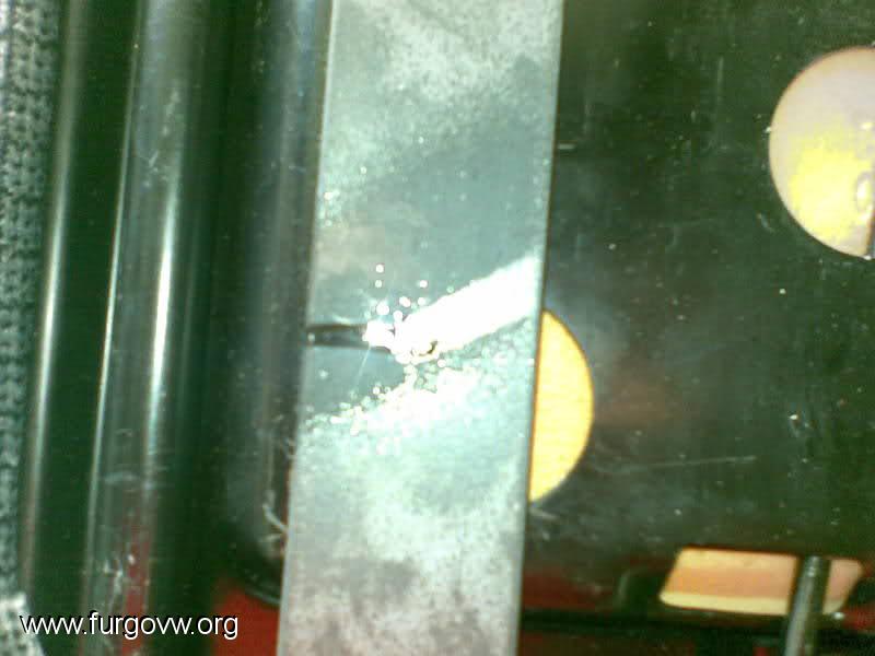

para marcar los puntos exactos hemos utilizado un rotulador permanente pero como no entraba hasta el final hemos utilizado un aerosol
aquí podéis ver la parte q pintamos con el permanente q no llegamos hasta el final y vemos como se aprecia la parte q se mancha con el aerosol pues bien la parte seca nos indica el punto exacto donde debe ir el agujero.

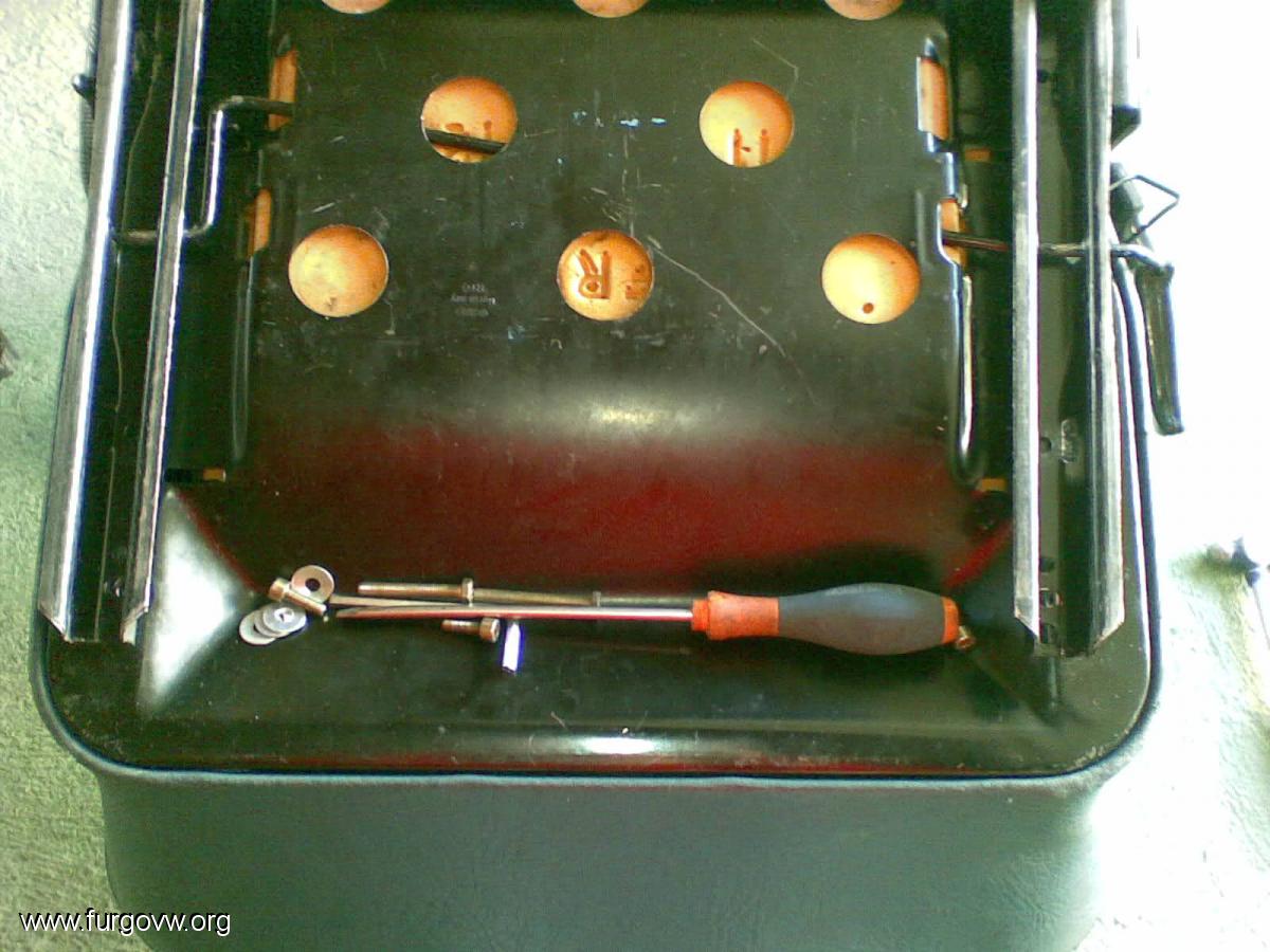

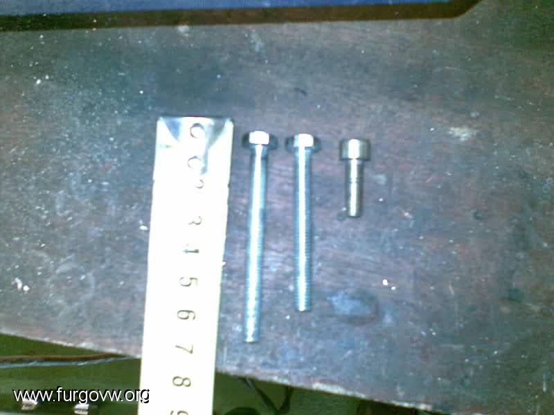

bien ahora tendremos q elegir nuestra tortillería nueva ya que necesitamos tornillos mas largos. La métrica de los tornillos es de 6mm y hemos utilizado tornillos de 6 y 7 cm por q era los q tenia jejeje.
a la derecha vemos el tornillo original y  a la izq los q hemos utilizado

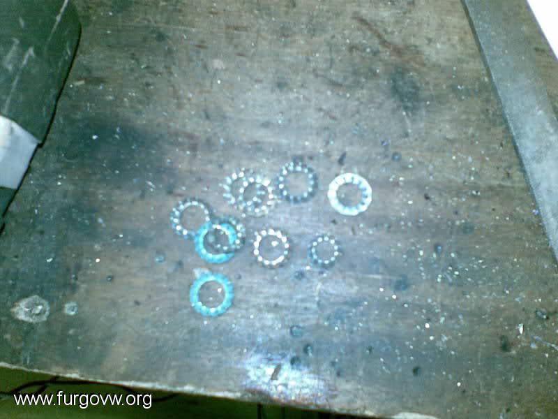

también nos hemos provisto de estas arandelas dentadas para evitar que se aflojen los tornillos con las vibraciones

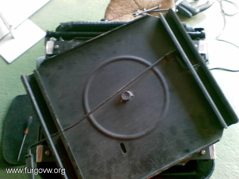

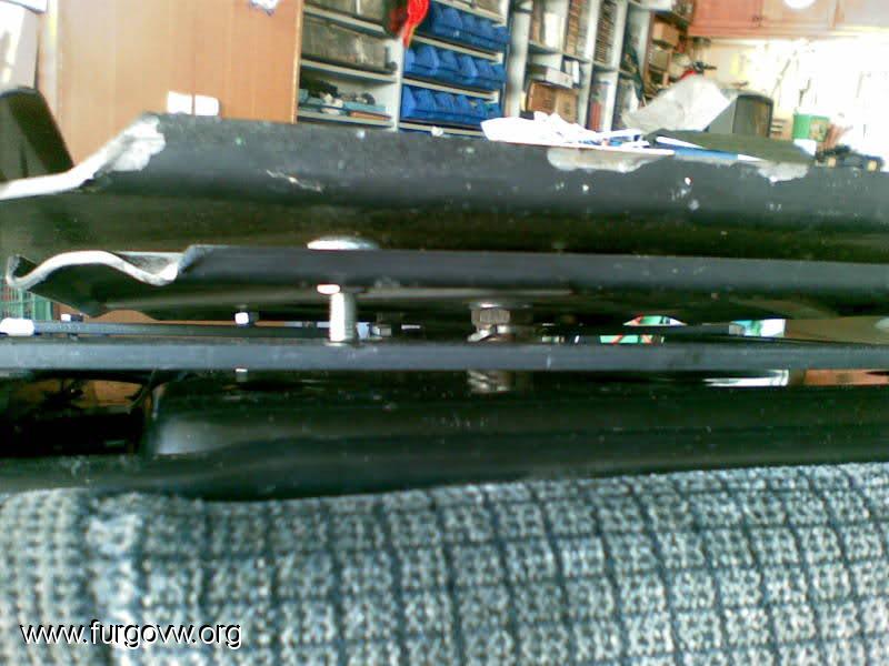

colocamos la pletina y su correspondiente tornillo con arandela. Ojo no apretar del todo pues tendremos q apretar primero la base giratoria a los listones de hierro si no luego será mas complicado maniobrar.

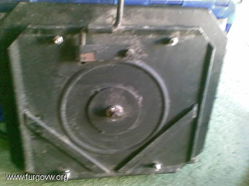

una vista del conjunto desde abajo

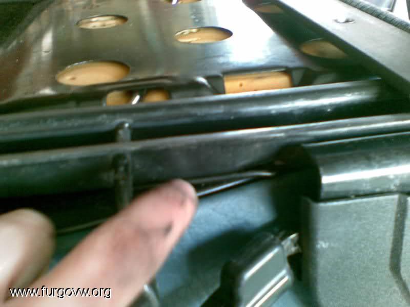

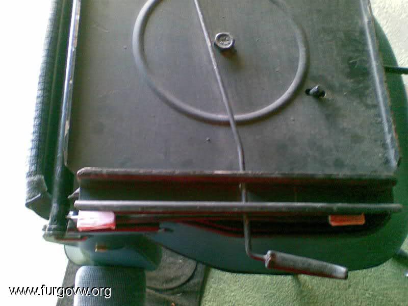

antes de apretar del todo que no se nos olvide colocar este alambre es el que hace que la palanca de mover el asiento vuelva hacia arriba
Bueno y para terminar procedemos a apretar bien todos los tornillos tanto los de la base al listón como los del listón al asiento
y tachan aquí esta montada.....
