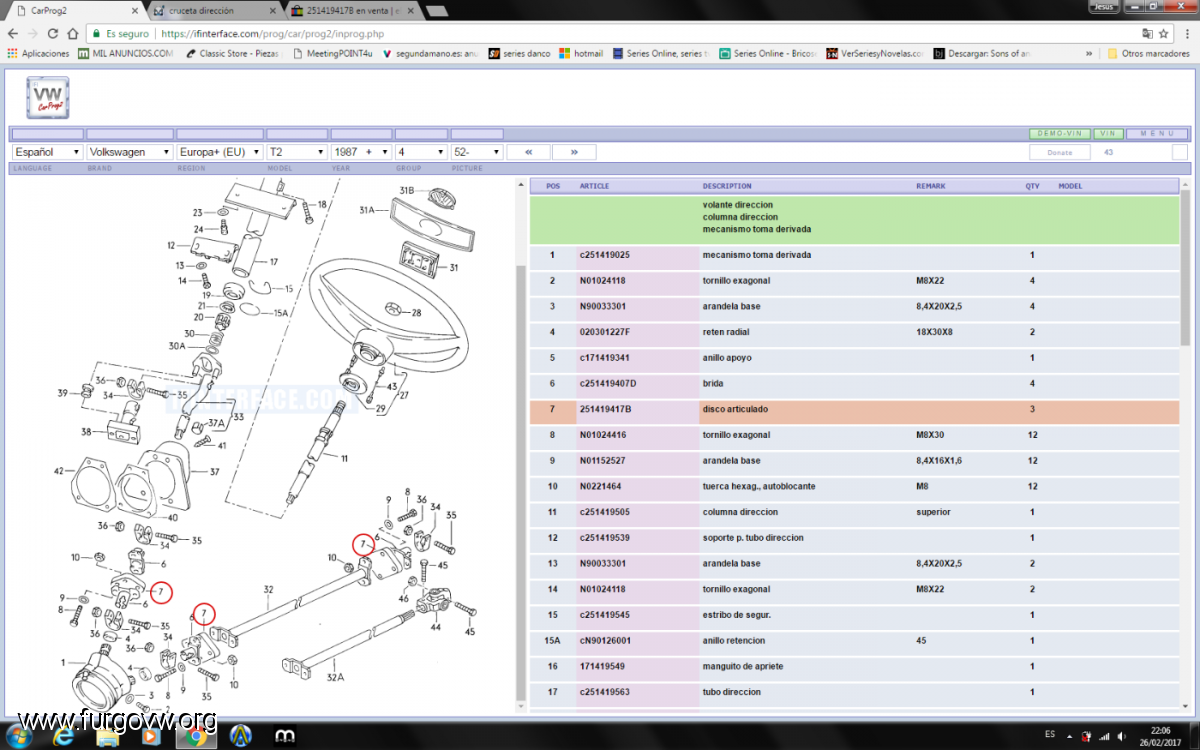

Buenas compañeros,
Alguien sabe donde encontrar la cruceta de dirección que va de la caña a la caja de dirección?
Tengo una t3 multivan 1.6td del 87
Gracias a todos ! A ver si pueden echarme un cable
niranira
Creo q es la misma q usa el porche 911....me la consiguió ex jepper
susosg
Hola, quizás te sea mas fácil la búsqueda con  las referencias.
Solo hay dos cosas infinitas: el Universo y la estupidez humana; aunque de la primera no estoy seguro.
Albert Einstein
jordiT3
Pues muchas gracias chicos.  Con lo de las referencias es la que esta marcada? Perdona mi ignorancia y donde podria preguntar si la tienen?
susosg
La pieza 7 es el flexo, que es lo que suele romper.
En eBay poniendo la referencia 251419417b ya la tienes.
