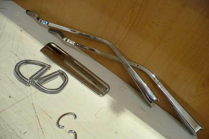

Tras tener todas las piezas preparadas los llevé al taller de cromados, me hizo un presupuesto de 50,00€, tras un mes de espera me los dejaron así de brillantes.
Foto nº 06
Los muelles, como era de esperar, totalmente cromados y pulidos.
Foto nº 07
Y las piezas de Zamak , desmontando los tornillos que protegían las zonas para que no entrara el cromado, quedaron intactas.
