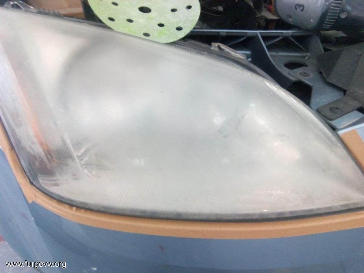

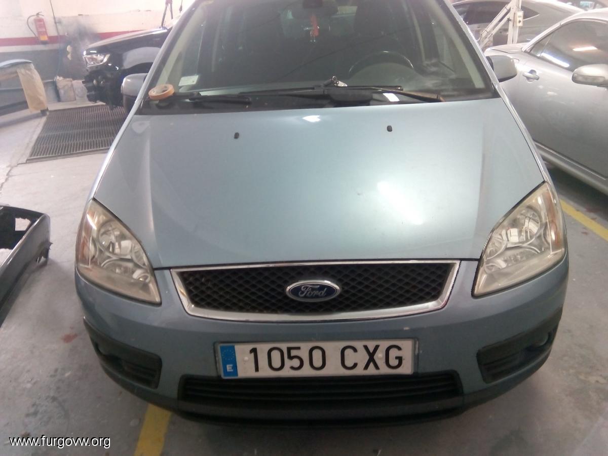

Estado inicial;

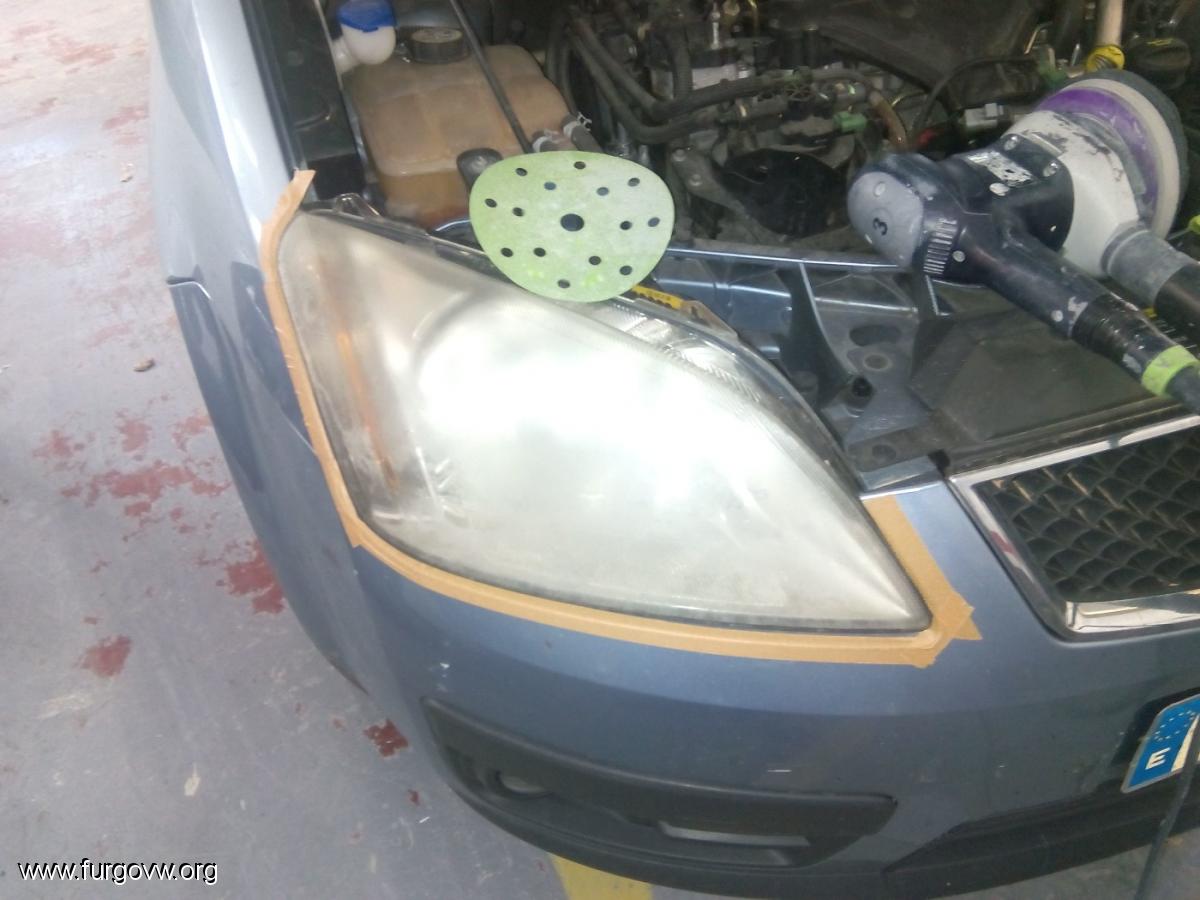

Después de comenzar a lijar(siempre tener la parte de lija o faro mojado ya que al ser de plástico si se recalienta mal asunto.

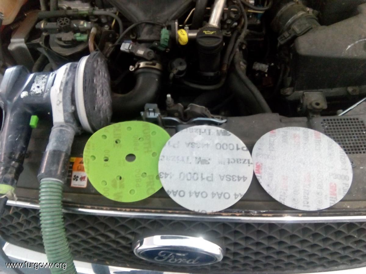

Material que he ido utilizando,máquina rotorbital y lijas de diferentes granos(obviamente en el proceso las lijas se emplean de menor a mayor número

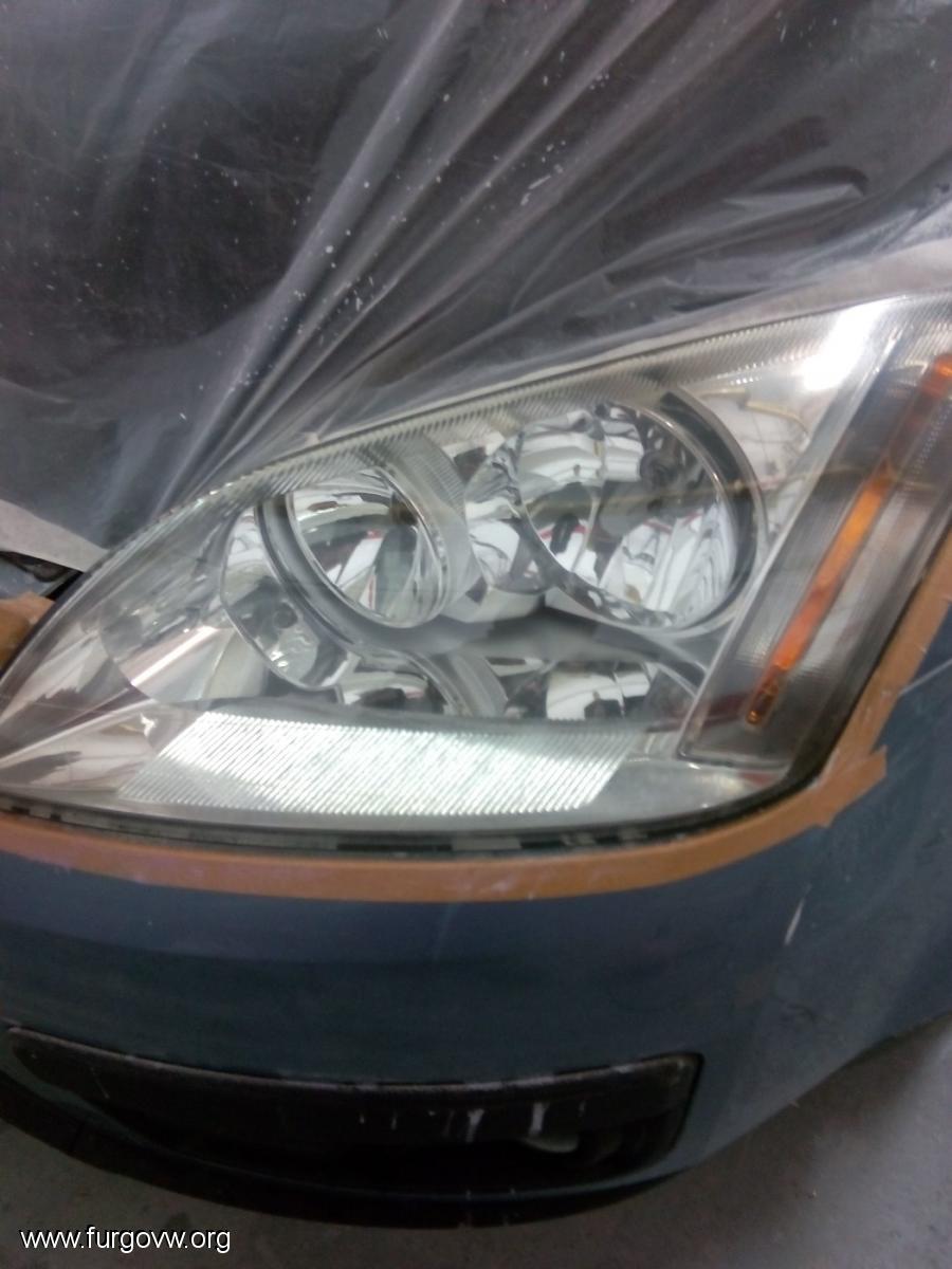

Un faro terminado
Trabajo concluido
