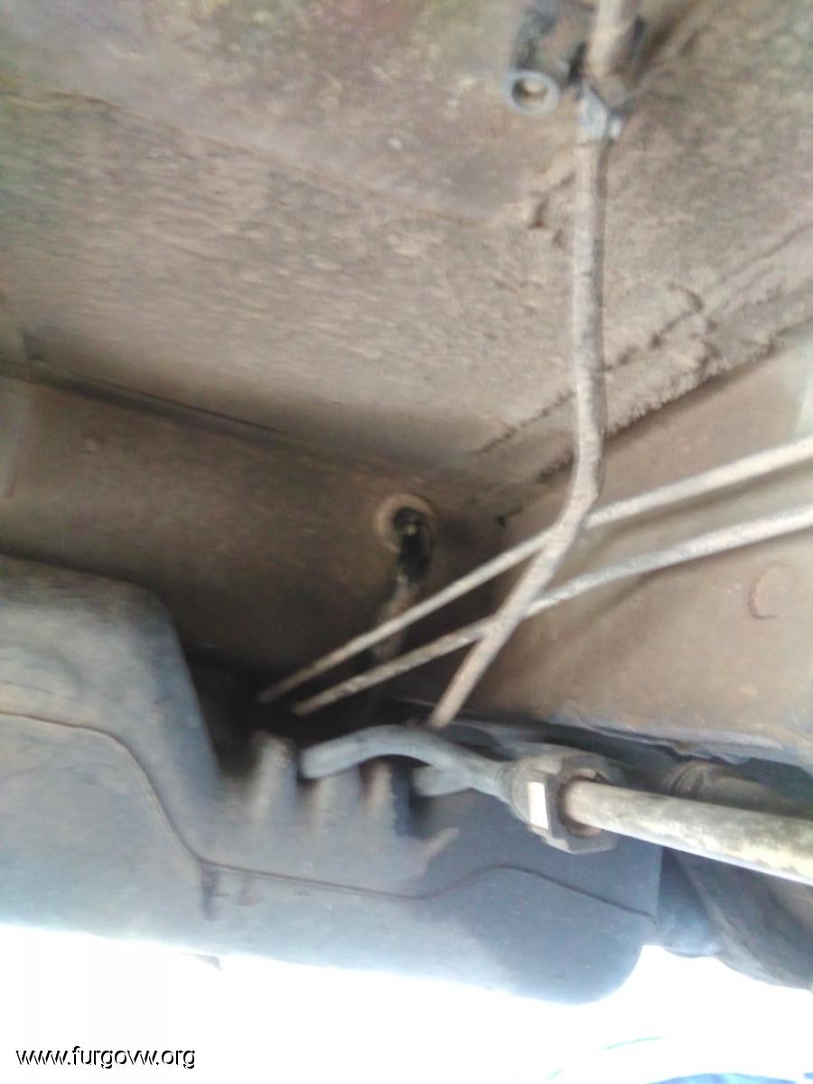

Cuidado, tienes que mirar debajo del depósito al final del mismo y sacar el tubo del venteo limpiarlo y luego soplar para quitar la obstrucción. No se trata de soplar en el tubo de carga del combustible. A ver si te encuentro el enlace para que sepas como y donde es.
edulcorante1
Mete la cabeza por debajo del coche y busca el tubo negro que se ve de la parte superior de el tira hacia afuera y lo sacas del "chasís", ahora búscate la vida para meter algo con que limpiar y soplar, aspirar para desatascar el venteo que esta al final de ese tubo dentro del depósito.

Pues hace un rato me he puesto manos a la obra... y se ha obrado un milagro!! jajaja
he metido aire a presion con el compresor y el tapon de llenado abierto por el tubo del venteo, y ha salido gasoil por la boca de llenado, con lo que he supuesto que si estaba obstruido, ya no debia estarlo.
Me he acercado a la gasolinera y he podido meter casi 60 litracoossss!! .palmas .palmas
Así que muchas gracias edulcorante1, y a los demás por las respuestas!
