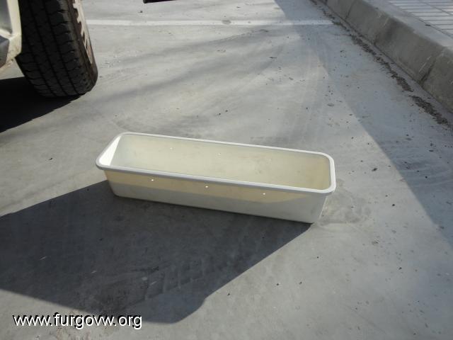

He puesto este cajón supletorio en las puertas del conductor y acompañante a mi California T4 pero sirve para mas furgos.
Lo he puesto aquí por lo barato 6 euros cada una y lo facil de poner (10 minutos).

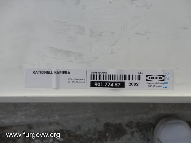

La he comprado en el ikea en la zona de cocinas. Os pongo la referencia.
Se pone superfacil.

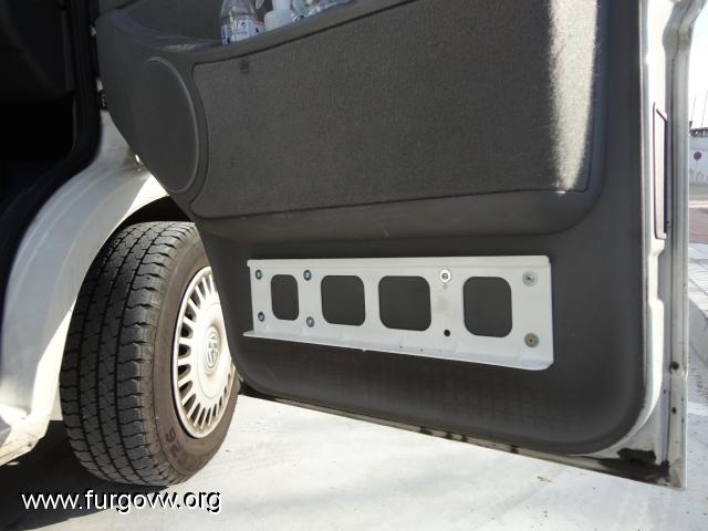

Atornillas la parte tracera que viene incluida:
Con 4 tornillos es suficiente según el peso. Y como tiene tantos boquetes pues si en alguno no pilla chapa pues en otro.
Y luego lo otro que se desliza por una guia. Sensillo.

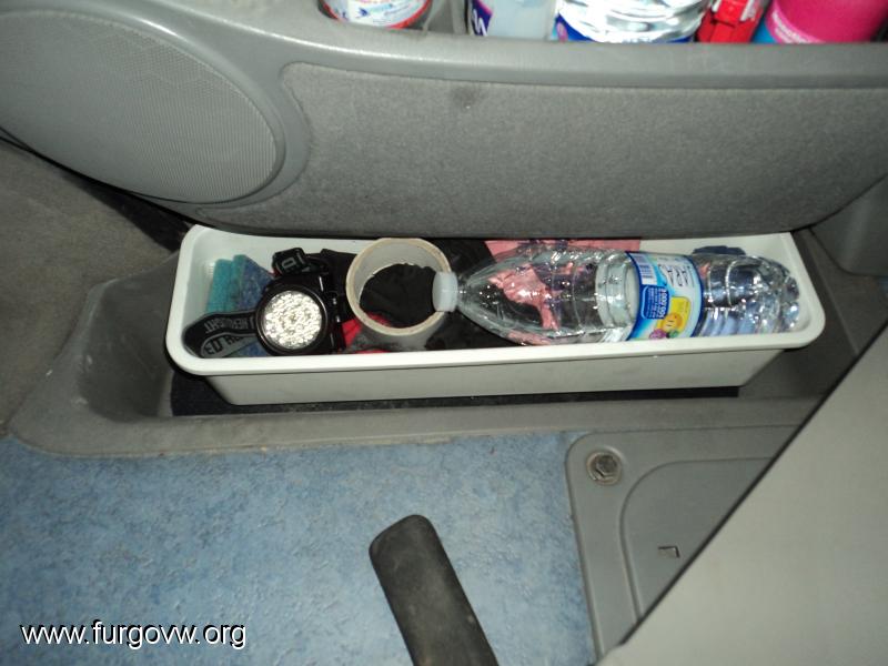

Y nada a meter zapatos, trapos, camara, botellas, etc..
Seguro que hay muchos parecidos pero este lo vi tan facil y barato que lo he puesto.

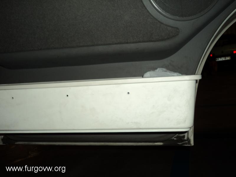

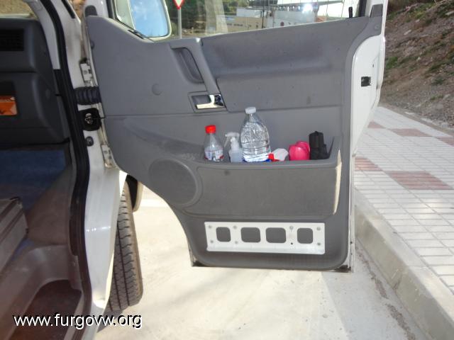

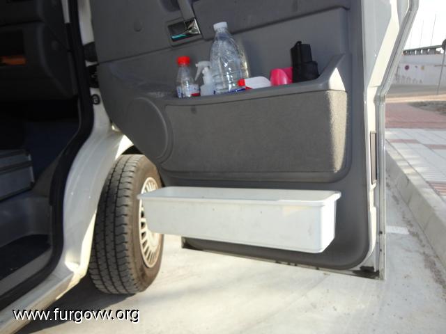

Que va. Te explico. El hueco de la puerta abajo del todo empieza con 54 cm y luego sube en "V" por lo que da margen. Y el cajón mide por abajo 52 cm y en la parte superior 55cm. Es decir da margen. Mira.
Y para que veas, te pongo la foto de la puerta del conductor en la siguente foto para que te fijes que la parte de delante la pongo muy pegada, hacia delante. Verás.
Y para ya dartelo superfacil fijate:

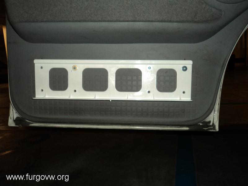

Aquí ves como he puesto la parte de detrás. Es de la puerta del conductor. Como vez tienes ya la foto hasta para contar los cuadraditros de la puerta por si la tienes igual y ponerlo exaxtamente igual.
Los tornillos creo que los de abajo el 2º y el 4º son los que no van. Pero para que veas yo he puesto tres y va muy bien.
