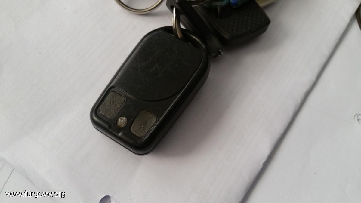

Mi Vito de 2002 la compré de 2ª mano y y venía con el mando que os pongo en la foto.
Además de controlar el cierre centralizado también lleva una alarma; el caso es que uno de los 2 mandos se ha desprogramado y no sé cómo reprogramarlo; alguien sabe de qué marca puede ser ? Alguien me dijo que podía ser un "cobra" pero no lo veo en su catálogo
Si no doy con ello pensaré en coger otro nuevo, así que estoy abierto a sugerencias.
