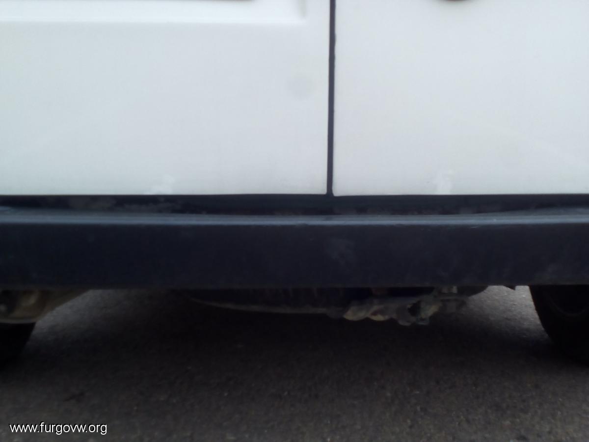

Muy buenas quería saber cómo puedo enderezar el para golpes trasero que lo tengo hundido. La furgo se utilizó como transporte de materiales y parece que no recibió muchos mimos. Había pensado en desmontarlo y meterle algún refuerzo para llevarlo a su posición pero no tengo ni idea de si podré hacerlo. Mando una foto para que veáis el estado en el que se encuentra

Justo abajo tienes el travesaño de hierro. Yo le metería un trozo de madera del grosor que veas adecuado para así intentar que sea vea recto, porque no creo que vuelva a su estado original.

manda una fotillo a ver
si el travesaño está muy doblado, a nivel de seguridad queda un poco cojo si te dan un golpe por detrás (si está un poco doblado no pasa nada). Si pones la madera, más vale que no se vea en la itv
Si pillas un parachoques nuevo o de desguace y el travesaño no está demasiado perjudicado, te quedará recto. Dependiendo del año de tu furgo se vende la pieza entera, o por separado parte central y laterales del parachoques. Se desmonta fácil, salvo si los tornillos están oxidados que da un poco más de guerra pero es igual.

Prueba a darle calor con un secador de 2000w o una pistola térmica.......los paragolpes de plastico son termotetractiles y con el calor vuelven a su estado original.........siempre dándole calor con cuidado ...no se vaya a deformar

No sin desmontar y enderezar la traviesa de hierro interior que si que se endereza "fácilmente" ( o igual lo veo yo fácil porque soy herrero). Pero vamos sacandolo se lleva al sitio, luego como va tapado con el plástico dandole calor como te han dicho puedes dejarlo casi perfecto.

Pues primero lo desmontanré y luego a probar todo lo que me habéis dicho. Aprovecharé para arreglarla unas rajitas con masilla y pintarlo. Muchas gracias
